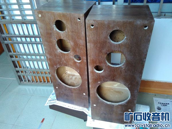

 楼主| 发表于 2015-9-24 01:05:37 | 显示全部楼层

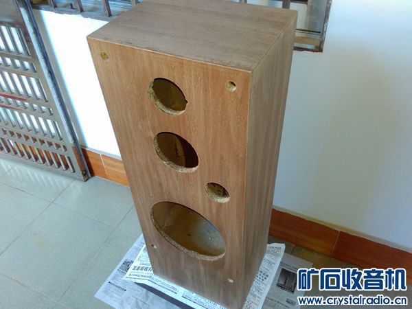

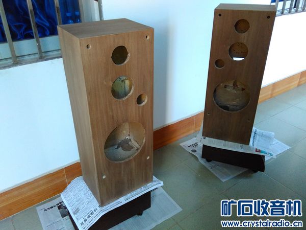

这两天工作忙没时间上来,继续。。。
贴皮到是很快的,心细慢慢来,就可以贴的很好了。
看着很有成就感。
把网罩装上看看,很满意,虽然网罩还是很多灰,这个不碍事,后面搞得漂漂亮亮的。
 楼主| 发表于 2015-9-24 01:17:26 | 显示全部楼层

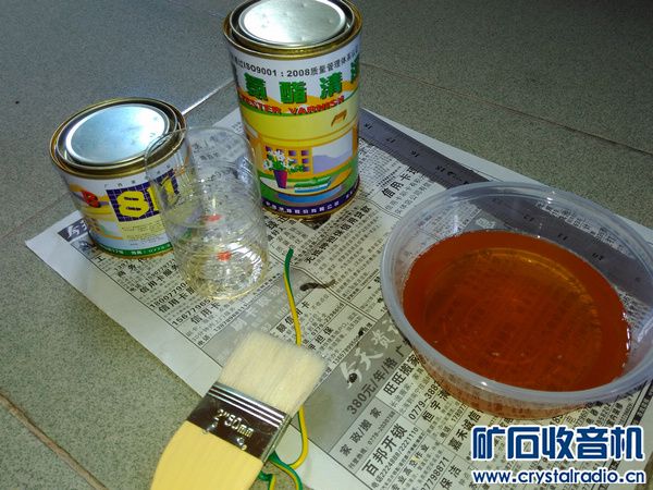

买了AB两瓶的那种聚氨酯清漆,这种好,没多少气味,干的快,30分钟就不粘手,24小时就完全干透,同时也就没什么味道了,3寸羊毛刷。
贴了木皮之后,音箱也放了一天,因为有胶水粘到木皮表面了,所以我就用砂纸把胶水打磨一下以免上清漆不好,我不知道这样做对不对,但是我做了,没什么不良影响。
打磨之后把灰弄干净就可以开始刷清漆,顺着木纹的方向往一个方向刷,只要把所有面全部刷均匀就可以,不要刷过多,因为等第一次刷的清漆干了还要再刷第二次的。
 楼主| 发表于 2015-9-24 01:20:12 | 显示全部楼层

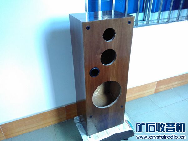

到这一步,音箱已经接近完成了,样子也已经脱胎换骨了。
还有,还没完,又要等待。。。
发表于 2015-9-24 09:00:08 | 显示全部楼层
这个木皮是不是不刷清漆也可以?
 楼主| 发表于 2015-9-24 10:45:45 | 显示全部楼层
全顺 发表于 2015-9-24 09:00
这个木皮是不是不刷清漆也可以?
我也不懂,我觉得要上清漆保护吧,木皮比较薄,而且表面容易起毛刺,如果不刷清漆保护的话估计顶不了多久。
 楼主| 发表于 2015-9-24 10:53:40 | 显示全部楼层
经过一晚的时间,清漆已经干透了,用手摸在上面就会有毛刺的感觉,用细砂纸打磨光滑,清理灰尘,上第二遍清漆,也是不用上太厚的,主要是要均匀,厚度以清漆不往下流为标准,我总共只上两遍清漆。第二遍清漆上完,效果更漂亮,漆面已经是很亮的了,本来想买哑光漆,但是没找到。

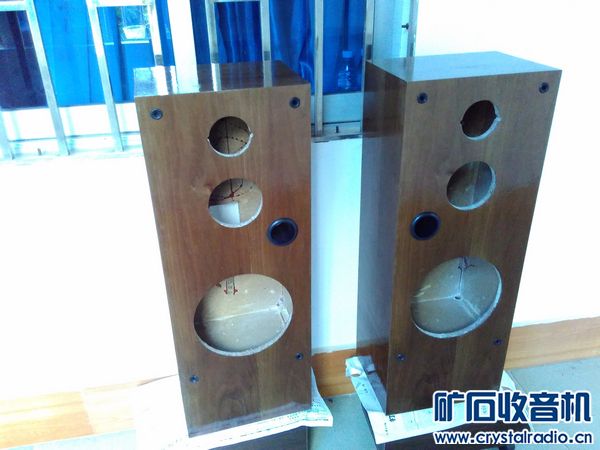

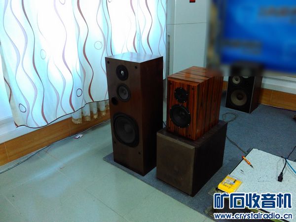

现在就不多说了,只看图片,
