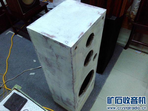

填原子灰打磨,这个过程最痛苦,因为原子灰干得很快,把原子灰和固化剂拌均匀后10分钟内必须用完,所以每次只能一点点的拌,拌一点涂一点,这个过程不能一次完成的,涂了第一次就丢那里等完全干了,然后是粗砂纸手工打磨,打磨的时候灰到处飞,这个工作不能在家里进行,要带好口罩。打磨后不平的地方继续填原子灰,不停的重复这个工作,直到觉得已经很平了,换细砂纸打磨光滑,这个很重要。
 楼主| 发表于 2015-9-21 09:49:39 | 显示全部楼层
哦,忘了说了,涂原子灰用的是家里刮腻子用的那种铲子,一般五金店就有卖,2,3块钱一把。
填完原子灰打磨之后,音箱已经变得有菱有角了,虽然看着还很难看,等皮一贴。。。

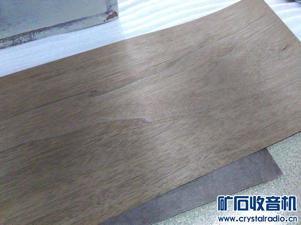

箱体用细砂纸打磨光滑,需要把箱体上的灰弄干净,不然会影响帖木皮的。

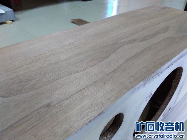

本地卖的木皮要15元1块,算算我可能要8块,成本太高了。选择从万能的X宝,7元一块,哈哈,再要了一瓶小瓶的贴木皮专用胶,100元以内,黑胡桃科技木皮(带无纺布那种),开始人生第一次贴木皮,贴之前已经百度了无数次,看了网上的视频教程了。把木皮胶直接倒一点在音箱上,用油漆滚筒滚均匀,把木皮贴平用手稍微压紧,用不锈钢尺子压住边角,美工刀先大概划掉多余的木皮,上电熨斗烫木皮,一回就干了,再用美工刀修边。
 楼主| 发表于 2015-9-21 10:00:21 | 显示全部楼层
已经初见成果了,很满足,哈哈
明天继续。。。。
