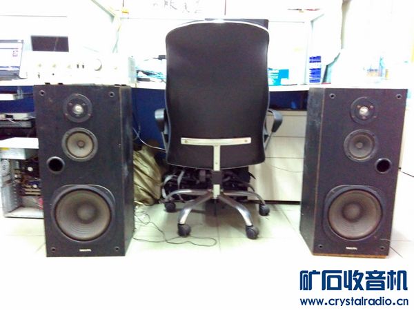

一次在朋友家听了15寸单元的音箱后,对大尺寸喇叭念念不忘,见到大喇叭就激动。
偶然的机会在废旧站发现了一对比较老的飞利浦音箱,10寸低音,箱体有破损,喇叭完好。有两个网罩,虽然也是飞利浦,但是要比音箱高一截,不解,老板说要可以拿走。还有一部天乐功放,询问老板得知他插电试过了,坏的,看着功放背后写着的100V,心里暗暗在骂。最终以一个比较低的价钱全部搬走(多少钱就不说了,以免大家骂娘 )。

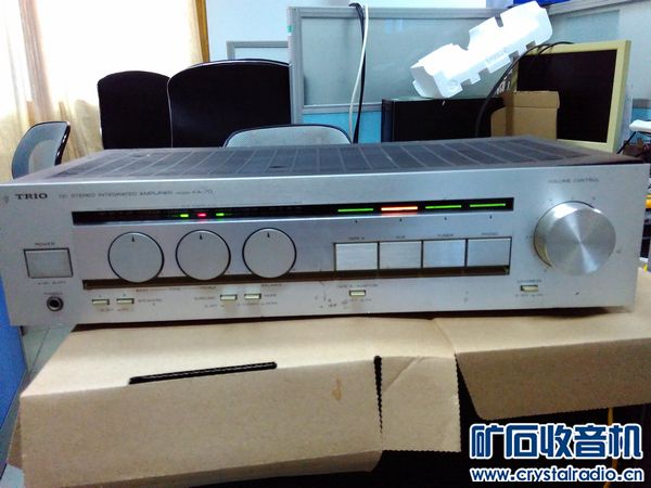

天乐功放拆开检查发现烧了保险,两只大电解电容的皮烧变形,一组整流二极管个别管脚生锈断裂。更换了坏的二极管,更换保险。接100V电源,正常开机,接炮灰喇叭试机,一切正常。捡了个大便宜。
音箱回来慢慢研究后发现,原来这个音箱底下还有一截底座的,所以网罩高出了一截。喇叭全好的,箱体有少量开裂,边角有磨损,试机正常。于是就考虑把它翻新一下。

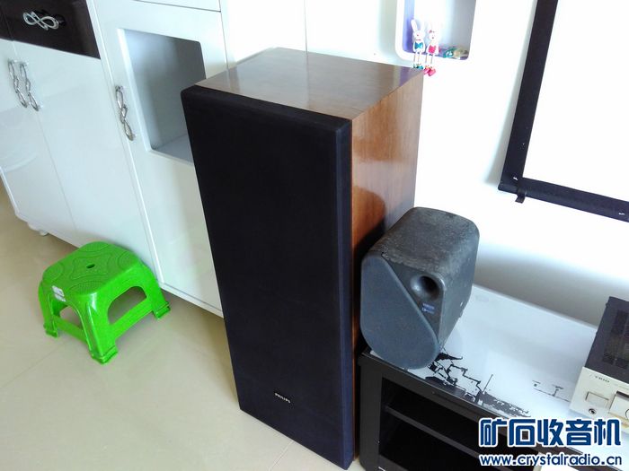

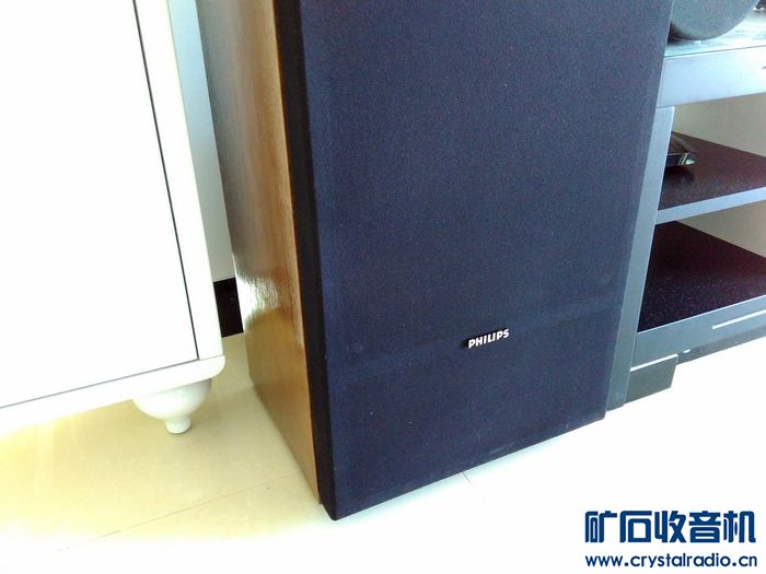

 楼主| 发表于 2015-10-7 03:16:01 | 显示全部楼层

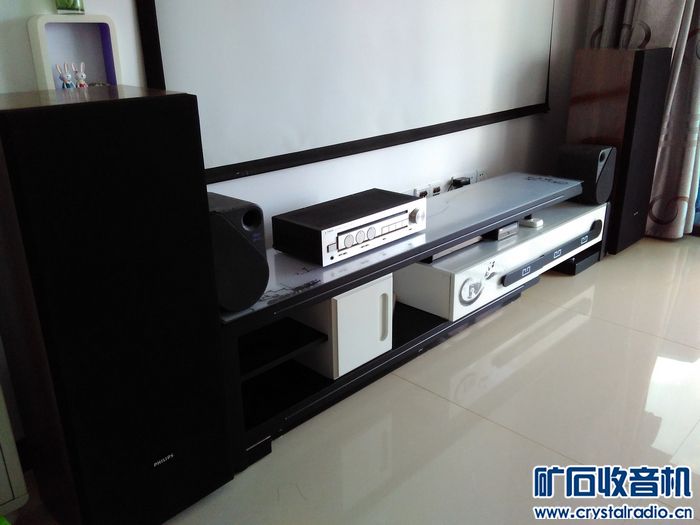

家里地方太小,没办法很好的摆放音箱,只能顶着墙,目前它的主要作用就是:看电视兼听听歌,放电影的时候低音炮都没有它来得爽,播一部好莱坞动作大片,真是爽到爆。

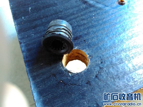

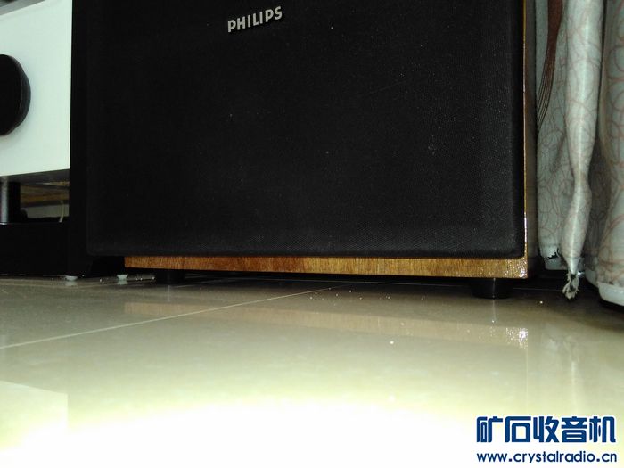

 楼主| 发表于 2015-10-7 03:10:09 | 显示全部楼层

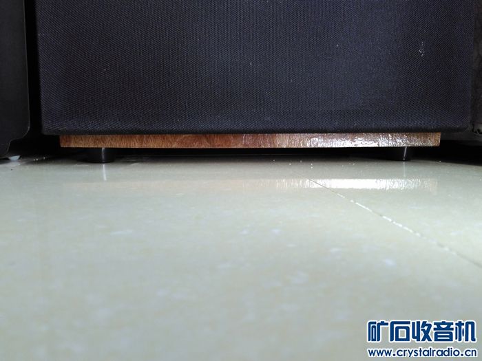

全部图片都是手机照的,大家将就看看吧,上面朋友要尺寸,等我量了再发上来
这个是亮点,哈哈,朋友问,为什么不用脚钉?当年没这么高科技的东西,还是橡胶垫比较衬。后面可以做一个带脚钉的底板,这样又不破坏这些老音箱原有的味道。

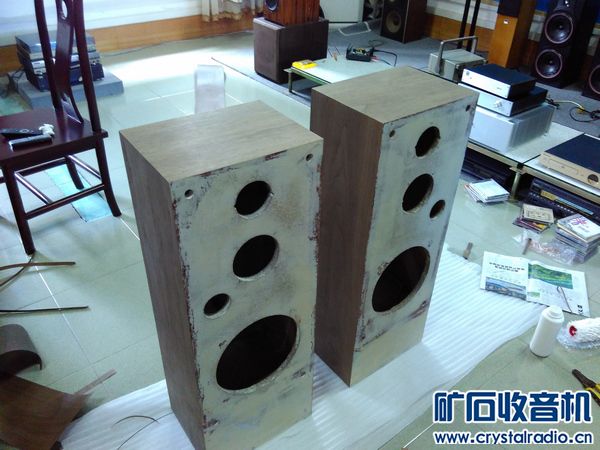

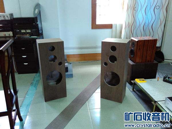

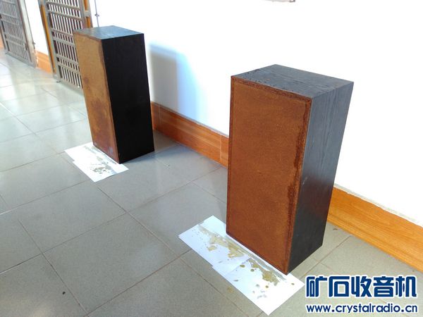

 楼主| 发表于 2015-9-21 10:00:21 | 显示全部楼层
已经初见成果了,很满足,哈哈
明天继续。。。。

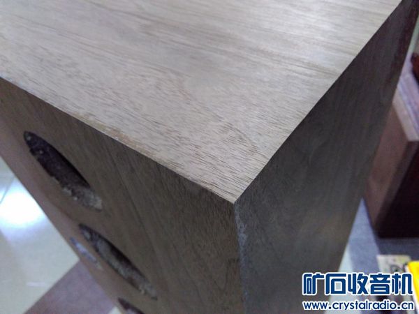

 楼主| 发表于 2015-9-24 01:05:37 | 显示全部楼层

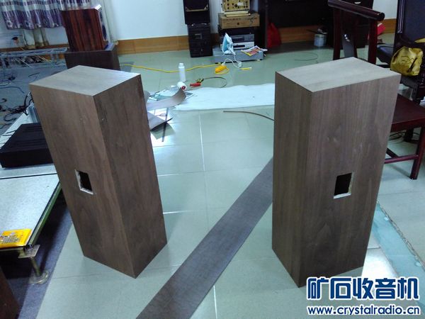

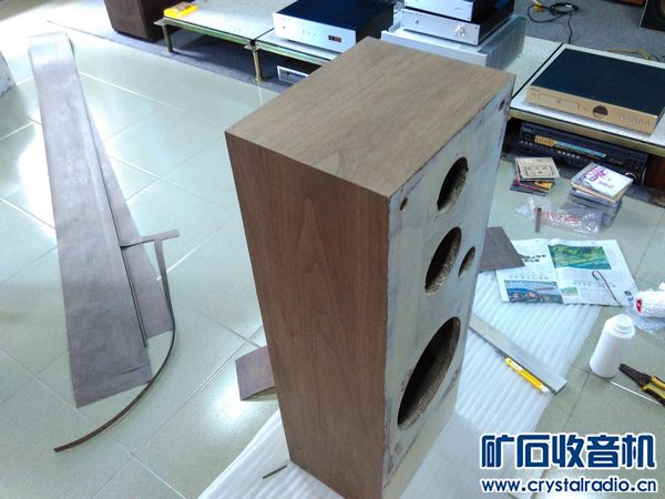

这两天工作忙没时间上来,继续。。。
贴皮到是很快的,心细慢慢来,就可以贴的很好了。
看着很有成就感。
把网罩装上看看,很满意,虽然网罩还是很多灰,这个不碍事,后面搞得漂漂亮亮的。

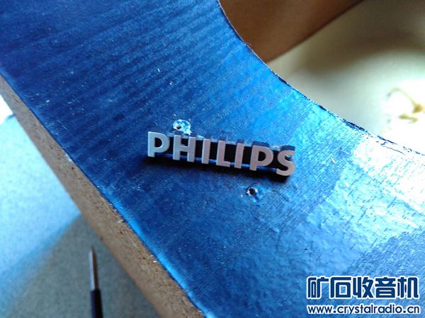

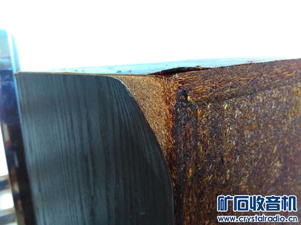

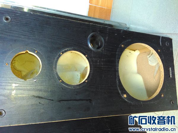

 楼主| 发表于 2015-9-18 03:06:48 | 显示全部楼层
以前的老音箱都是用的刨花板,遇水就坏,边角都掉粉了,朋友建议说用聚氨酯清漆刷,就会变得很硬,于是就尝试下。
结果发现,一点鸟用都没有,浪费表情,还给后面的打磨造才麻烦
既然开始了就把它做好,百度了几天,学习木工的一些知识。了解到了两个东西:木胶粉、原子灰。木胶粉常用在木工上修补裂痕等,干后比较硬;原子灰常见用于汽车喷漆,容易塑型容易打磨。了解到这两个东西之后又向朋友请教。最后定下翻新方案:木胶粉修补裂痕、原子灰重塑边角填平箱体表面的凹处、贴木皮、上清漆。有了方案就开工
今天上传图片的限额已满,明天继续》》》》》》》》》

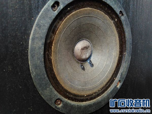

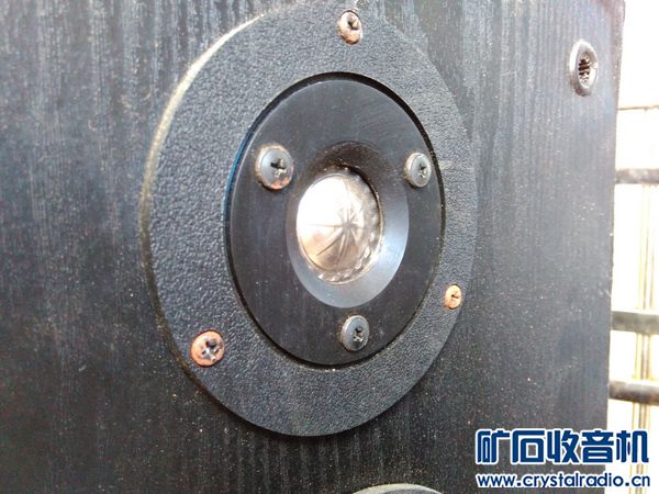

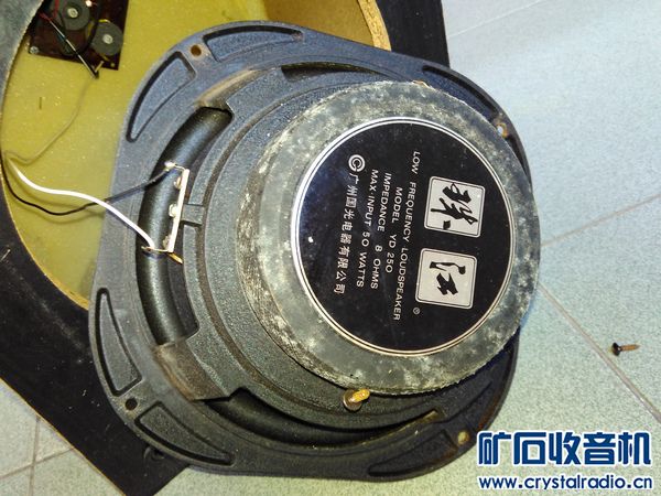

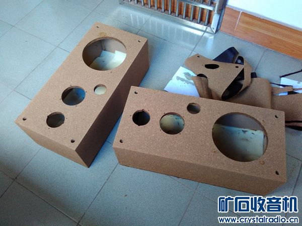

 楼主| 发表于 2015-9-18 09:39:13 | 显示全部楼层
拆拆拆,原来是一套国光的喇叭,上网查了一下,国光80年代的产品就是这个样子的,那就是说这个箱应该是飞利浦找国光代工的产品,虽然不是正宗飞利浦,但都算国产名牌货了,哈哈
[achimg]5476898[/attachimg]
分频器好简陋,磁芯电感,小电解电容。国光的铸铝10寸低音。
 楼主| 发表于 2015-9-18 09:41:18 | 显示全部楼层
剥光光

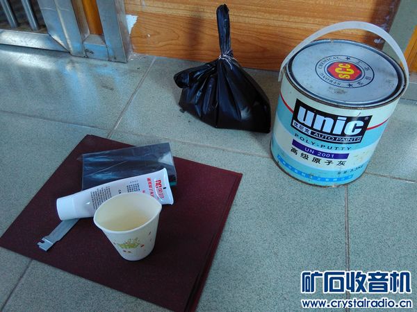

 楼主| 发表于 2015-9-18 09:45:24 | 显示全部楼层
黑色塑料袋的是木胶粉,罐装的原子灰,原子灰固化剂。。。修补材料上场
木胶粉的使用比较简单,兑水搅拌均匀就可以了,填进缝隙里,等第一次干了之后木胶粉调稠一点再补第二次
