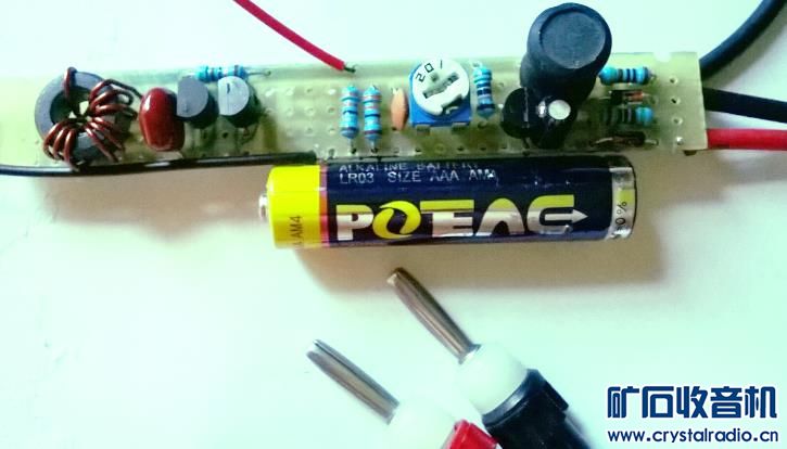

 楼主| 发表于 2015-9-19 11:49:07 | 显示全部楼层
huanxiaobian 发表于 2015-9-19 10:46
是这个线路图吧
是的,不过我在优化这个电路,好让体积更小一些,尽可能不用大电感。电感太占体积了。
发表于 2015-9-19 14:32:13 | 显示全部楼层
等你优化电路,磁芯大小,线圈匝数
 楼主| 发表于 2015-9-19 14:36:33 | 显示全部楼层
heguowan 发表于 2015-9-19 14:32
等你优化电路,磁芯大小,线圈匝数
用和振荡部分相同的电感量和电容构成LC谐振电路代替测量部分的的10mH电感,这样电感可以做到贴片大小电容也是贴片大小。
上午搭了个电路,仿真通过,LC谐振代替集电极电阻比电感L代替集电极电阻貌似效率更高一些。输出的电压也更高一些。实际情况不知如何,先用LC谐振电路再说。

昨晚趁孩子睡着,加班把电路装起来了。
       电路板尺寸是12mm,高度是三极管高度是7mm,可调电阻高度是9mm。右边的10mH电感太大了。这个是必须要用小电感代替的。这次制作是想驱动1.65欧姆的电阻做x0.1档位的,我发现不加扩流电路很难完成,不过可以做到x0.2档位左右。算了,还是改成x1档位吧,这样精度不错。
      振荡部分这次改为159.xxxKHZ振荡,振荡电容用CBB,发现振荡频率很稳定,但是振荡频率和计算的不对。看来在这种集电极和基极等直流电位的电路中,CB结电容还是很大的,22nF的电容,电桥实测22.168nF,电感实测45uH,振荡频率计算值159KHZ左右,实测是132KHZ。则算结电容有1000pF。
     另外变压器的匝比我从以前的5:1改成了10:1,实践结果,输出负载能力确实强了,但是还是不足以驱动1.65欧姆的电阻(x0.1档位),压降下降的太厉害。并且输出信号幅度只有60mVp,单个三极管的整流性能降低,高阻值区域线性差了很多。还是5:1比较合理理想,档位就用x1档位吧。
     这次用的磁芯和以前的磁芯不一样,小了一些,高了一些。貌似可以用工字电感磁芯,这样可以和贴片配合,体积更小。这几天再抽空实验下。争取把电感和变压器的体积再降低一些。
