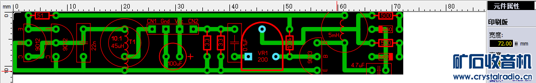

        制作了很多ESR表,有许老师的电桥和ESR表,运放的ESR表,分立件的ESR表,不过都觉得不方便,额外要带东西,如果改到指针表内部,会让指针表失去其他功能,觉得不值当。

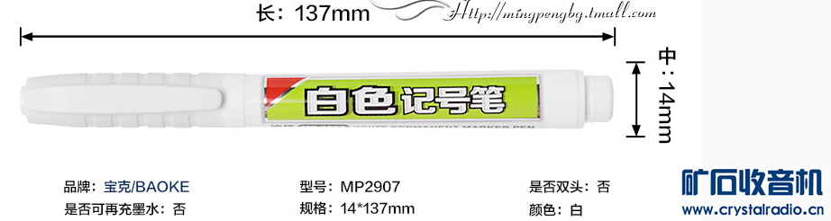

       闲来无事,看到有人用圆珠笔做表笔,也有人用圆珠笔做T12的手柄,突发奇想,为啥不做个有源表笔,把简易ESR电路弄到表笔里,于是今天开始找合适的笔和设计PCB。
       今天发帖子求助用什么笔当有源表笔的求助帖,得到很多热心朋友的帮助,按照大家的提示最后找到一个感觉挺合适的笔:
       长度137mm,刚好可以放进AAA电池+PCB板子,宽度14mm,内径估计是12-13mm,比AAA电池的直径11mm略大,刚好放进一个11mm宽的PCB,不过原件就要用贴片的,或者矮化的了。

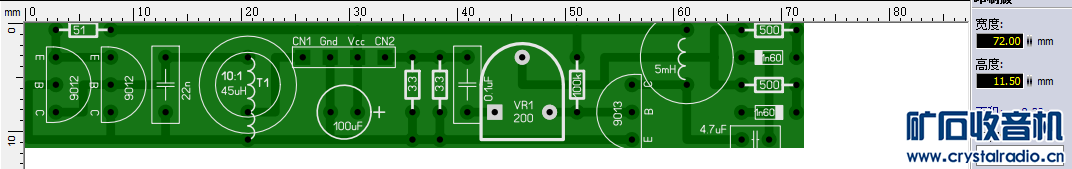

      下午画了紧凑的PCB,宽度10mm,长6.5mm,然后用刀刻的时候发现太难刻了,没有热转印的工具和腐蚀剂,最后决定还是用洞洞板吧。按2.54mm洞洞板孔距布局,如下图:
      这几天抽空把它装起来,慢慢更新。有兴趣的朋友可以一起制作。

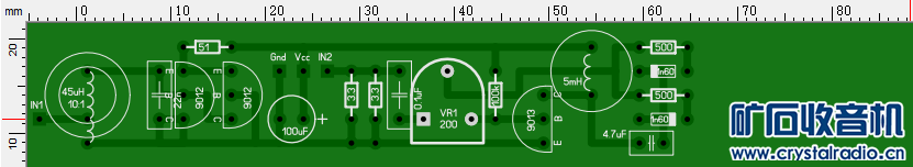

#4楼附件下载。重新优化了PCB,将信号输出部分直接移动到左边,这样表笔探针可以直接焊接到PCB上。

 楼主| 发表于 2015-9-18 10:03:53 | 显示全部楼层
mirage888 发表于 2015-9-18 09:03
PCB文件共享吧
附件是PCB,可以把PCB的宽度控制到11mm以内,如果是贴片的话,可以更小,我没条件贴片,还是用普通分离件吧。我的做法是不打孔,原件在PCB表面焊接,电容趴着。
电阻用引线电阻剪掉引线,这样就可以2个孔距就可以安装1枚电阻了。
PCB下载:
表笔ESR电路洞洞板.zip (19.75 KB, 下载次数: 466)
重新布局了下PCB,这样,左边的IN1位置可以直接焊接表笔的探针了

 楼主| 发表于 2015-9-18 10:17:26 | 显示全部楼层
mirage888 发表于 2015-9-18 10:13
太好了,谢谢楼主的资料,大家又有福勒
我不清楚表笔内的长度能不能放下PCB+电池,如果能放下的话,打算在PCB上开槽,把电池装到槽里面。这样坐下来,PCB长度大概是110mm。
电路图就不用要了吧,图片上的设计是按MF47表盘中值取的。中值电阻是1.65欧姆,不好找,所以用两只3.3欧姆的电阻并联了。
500欧两电阻的右边就是接万用表插表笔的地方,用MF47表的最小电压电流档位即可。

 楼主| 发表于 2015-9-18 10:52:02 | 显示全部楼层
mirage888 发表于 2015-9-18 10:48
只要知道设计是按MF47表盘中值取的,电路图就不用要了
自己改中值,就可以用其他表了。我的洞洞板貌似质量太好了。。。弄了半天,还没用刀割出来。
