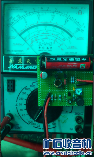

发表于 2015-3-22 17:25:20 | 显示全部楼层 |阅读模式
特点:
1、利用原有指针表,不破坏原有表的任何功能。
2、单节电池1.5V供电,体积可以做到极小,如果PCB上集成万用表的香蕉插头,可以直接插在万用表原来的表急位置上使用。
3、利用原表盘欧姆档刻度,线性良好。
4、原件非常少,所有三极管、电阻电容都是常用零件,方便仿制。

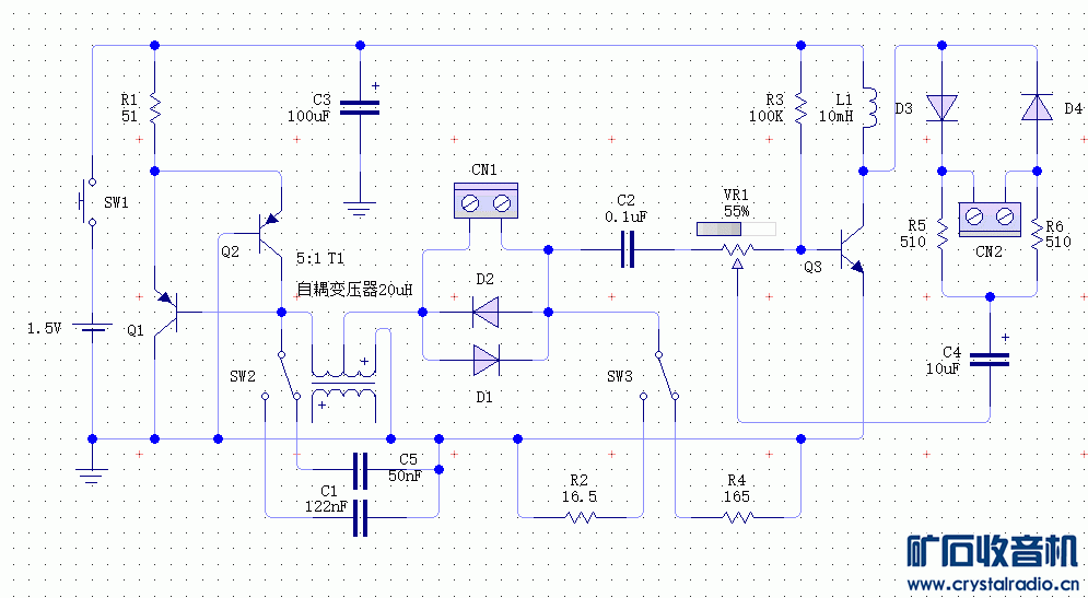

原理图:
原件参数:
Q1、Q2用9012或和其他PNP三极管,Q3用放大倍数大于250的9014即可。
      电阻都是常用型号,很好找。VR1是200Ω微调电阻,16.5Ω电阻用两只33Ω电阻并联即可获得。
      T1用主板的扼流磁环绕20到24圈,第5圈到第六圈抽头即可。L1可以使用色环电感或者工字电感,也可以自己用节能灯磁芯绕,0.2-0.3mm的漆包线绕80圈左右即可。
      电容,C4要求漏电低的,振荡电容建议用两只并联匹配,可以用瓷片或者CBB或者涤纶。用频率计使频率为100KHZ和159.236KHZ即可。要求不高的,可以直接使用159.236KHZ频率,100KHZ的电容可以省略。
      开关1是电源开关,开关2是切换频率开关,测电容ESR用100KHZ,测量电感量用159.236KHZ。开关3建议用旋转波段开关,使用16.5Ω、165Ω、1.65kΩ、16.5KΩ可以获得x1、x10、x100、x1k档位。
       D1和D2用1N4007,D3和D4用2AP9或者1n60点接触(玻璃封装的一般是)的二极管。
调试方法
       振荡电路:震荡频率由L1和C1决定,L1的值固定为20uH后,搭配振荡电容的值,使振荡频率为100KHZ和159.236KHZ。R1的取值为47欧姆到100欧姆之间,驱动16.5欧姆电阻,自耦变压器次级跌落幅度不大即可。
       整流电路:CN1短路,调节VR1使电流表刚好满度即可。
       测量电路:因为用了变压器隔离,测量的时候不需要隔离电容,但是CX两端仍需加保护二极管如1N4007。R2和R4为中值电阻,需要和万用表欧姆档X1、X10档中值匹配,500型是10欧姆,MF47是16.5欧姆。请自行修正该值。
       备注:MF47表表头内阻2.5KΩ,0.25V/50uA档位内阻是5K,需要驱动电压为0.25V满档。如果用内置表头,驱动电压0.125V即可满幅。完整版调试方法:
       其他相同,只说不同部分:
       电流驱动部分:R2设置为2KΩ,我测试可以正常使用,如果中值电阻为10Ω或和1Ω,将此电阻修改为1KΩ,以免满度和中值的值差别太多。调整VR2使CN1的输出电压为150mVp以下。
实物图:

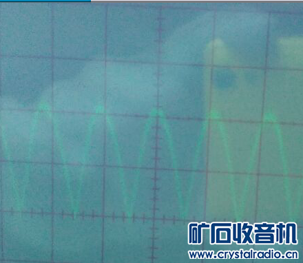

整流波形图:

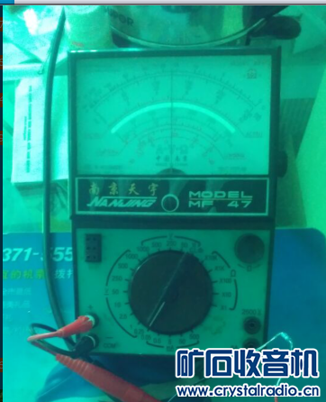

调零:

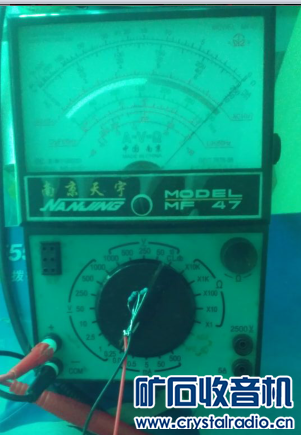

中值16.5欧姆电阻测试
33欧姆电阻测试
