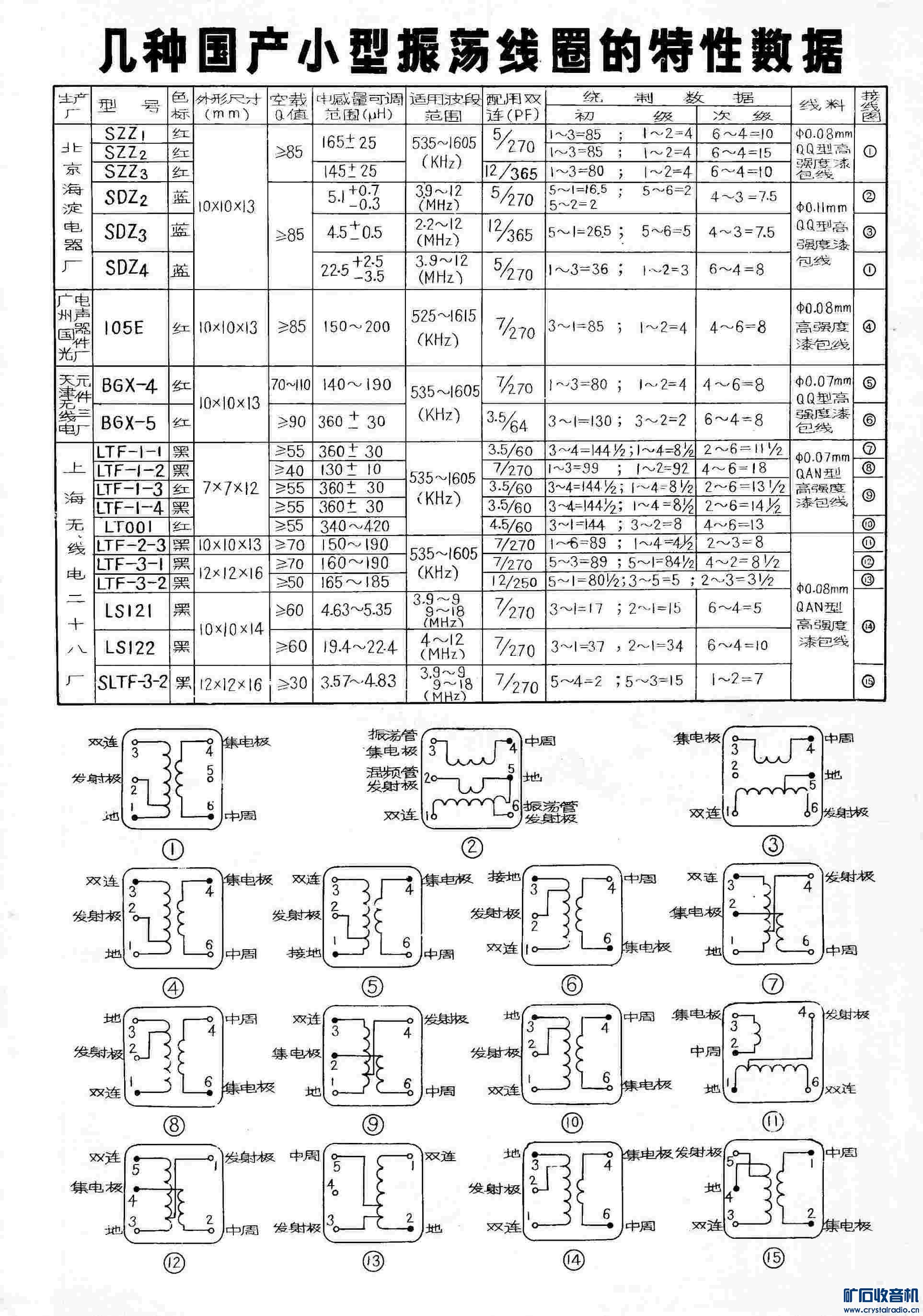

发表于 2015-9-6 11:11:49 | 显示全部楼层
lalapany 发表于 2015-9-4 12:04
SZZ1是振荡线圈 和 SZP1、2、3是一套来着,SZP1、2、3配510PF的谐振电容。LTF2-3和TTF-2-1、2-2、2-9是 ...
可点击放大看
发表于 2015-9-6 12:03:12 | 显示全部楼层
蜀国绵州 发表于 2015-9-6 11:11
可点击放大看
谢谢老师给这么好的质料!
