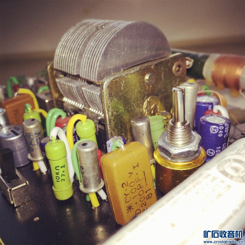

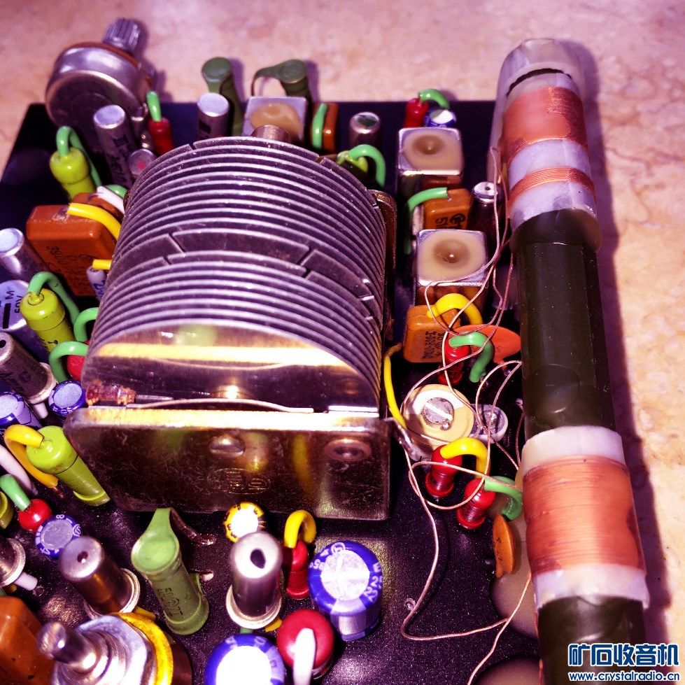

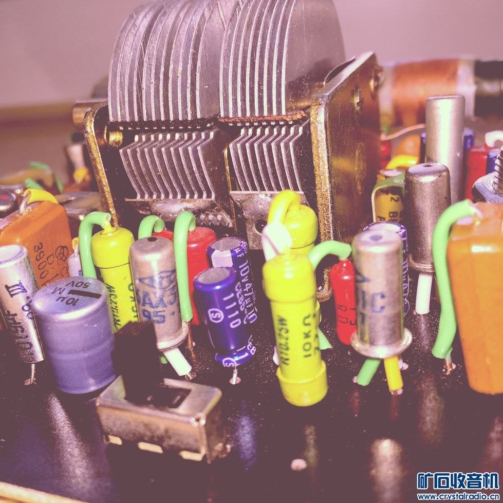

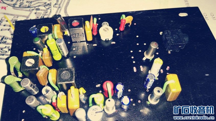

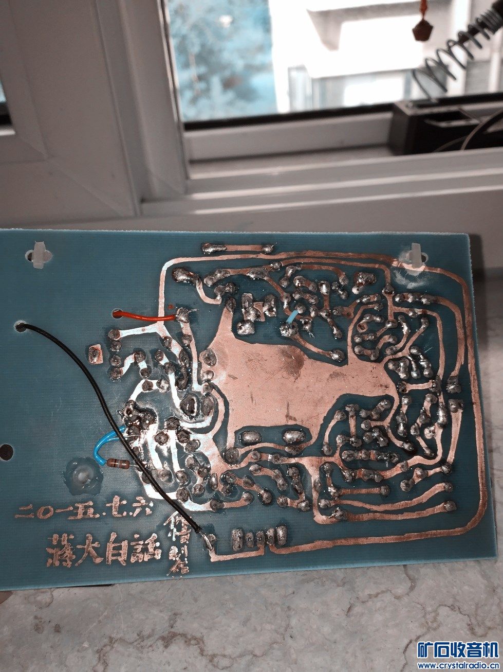

两个月前开始制作,后来因为一些事情耽搁了,正好抗战胜利70周年放假,马上接过未完成的工作继续捣腾。机器电路是《晶体管收音机线路图集》里的,型号是701-A,也不知道是哪产的。主要性能是灵敏度小于2毫伏每米,选择性大于14分贝,额定输出大于150毫瓦,最大输出大于200毫瓦。7管全锗,3AG1、3AX31和3BX31。OTL功率放大器,别的没什么特别之处。就是放假发上来给大家乐呵一下
这是做好了板子开始往上装元件的样子,板子用sprintout50做的,事先按老元件的尺寸做好了元件库
老元件的脚好像都是铜质的,也粗,剪下来都收集起来舍不得扔啊

调试过程忘了拍照片了,也没什么拍头,下面直接上装好后的样子吧

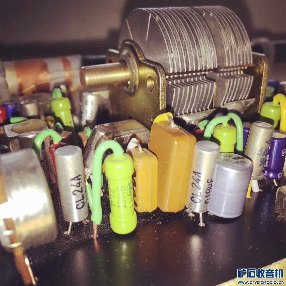

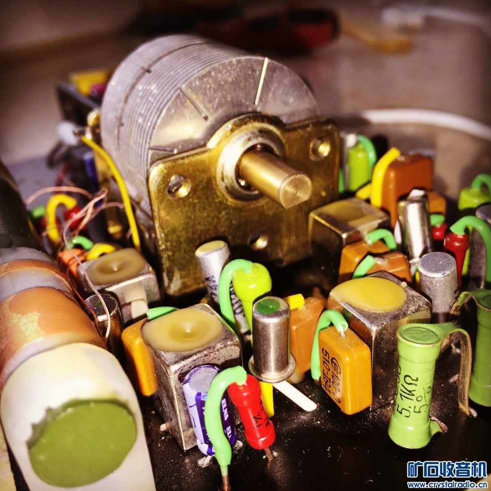

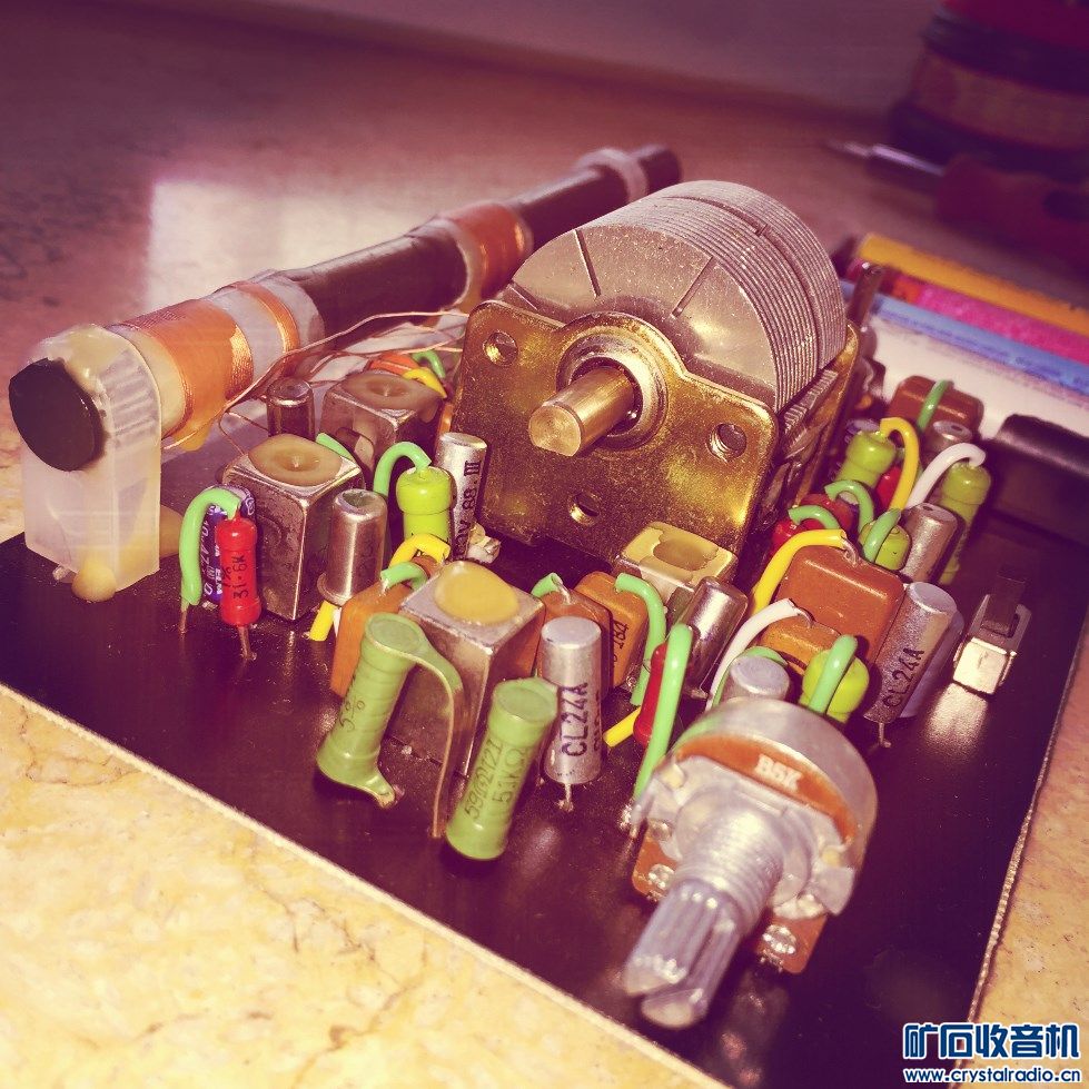

装好后的摆拍

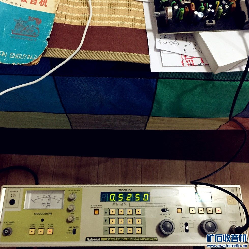

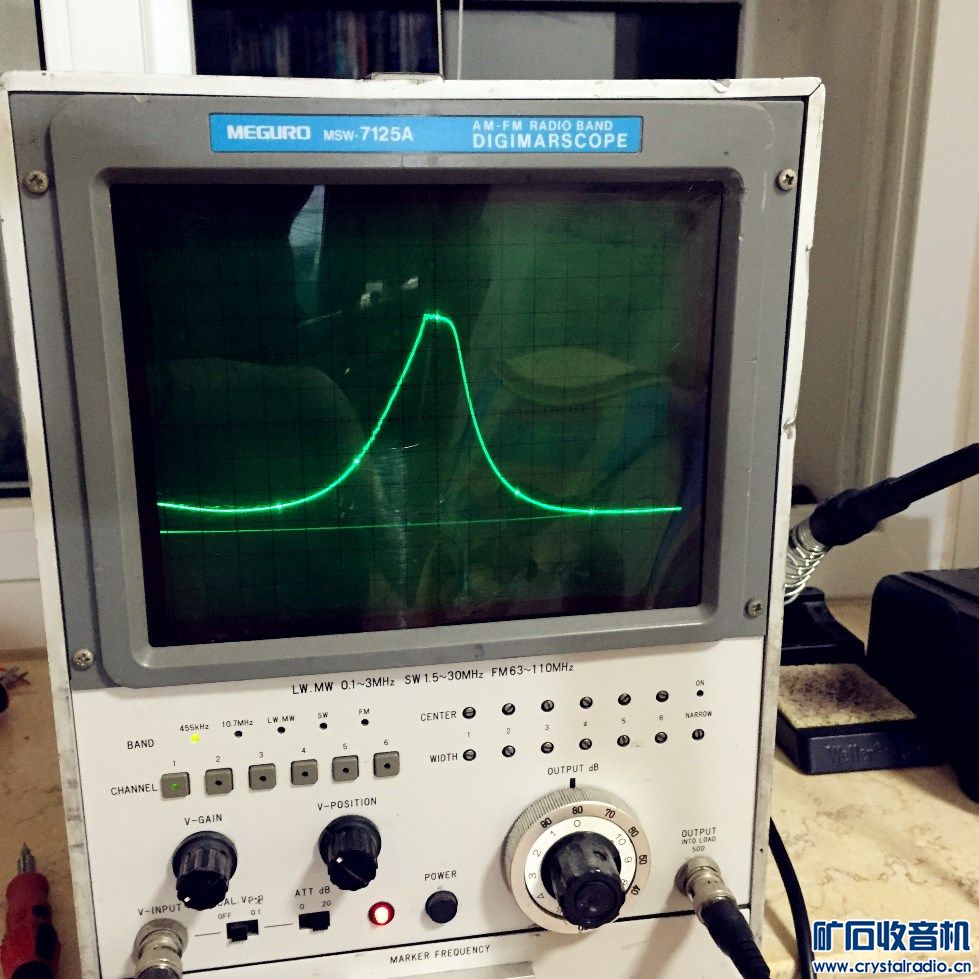

通电后调直流工作点,忘了说期间烧了一个3AX31和3BX31 ,然后用扫频仪校准465千赫中频
用高频信号发生器调整频率覆盖和统调
通电试听感觉良好,无台时安静,转动双联一点一台,用耳机听音量开大耳机破音,挂接喇叭后正常,视频迟些上。
发表于 2015-9-4 09:43:50 | 显示全部楼层
可变电容安装方法颇为怪异……
发表于 2015-9-4 10:09:52 来自手机 | 显示全部楼层
对,调节柄在内,有啥高招?
 楼主| 发表于 2015-9-4 10:15:31 | 显示全部楼层
可达 发表于 2015-9-4 09:43
可变电容安装方法颇为怪异……
哈哈,照着原机PCB图搬得,原机用的有机双联,位置就在板子中央,手头这个小差容空气双联也不大,就安那了,旋柄离板子有段距离,可以安个小旋钮,也不碍事
 楼主| 发表于 2015-9-4 10:16:03 | 显示全部楼层
wjx591010 发表于 2015-9-4 10:09
对,调节柄在内,有啥高招?
就只能那样啦嘿嘿

发表于 2015-9-4 11:00:26 | 显示全部楼层
请问老师szz1系列是什么中周?和TTF2可以互换?
发表于 2015-9-4 11:26:47 | 显示全部楼层
替老师答:SZZ1是中波本振线圈,可以用LTF2-3代换,但需要修改引脚线路。

 楼主| 发表于 2015-9-4 12:04:05 | 显示全部楼层
SZZ1是振荡线圈 和 SZP1、2、3是一套来着,SZP1、2、3配510PF的谐振电容。LTF2-3和TTF-2-1、2-2、2-9是一套,配200P谐振电容,这两种振荡线圈好像都是配270Pf双联
