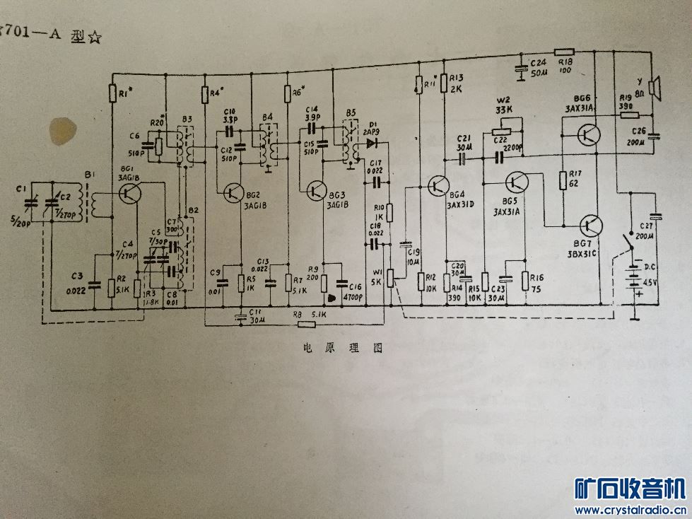

发表于 2015-9-4 13:19:58 | 显示全部楼层
有电路图吗?参考参考。

 楼主| 发表于 2015-9-4 17:09:56 | 显示全部楼层
风中径草 发表于 2015-9-4 13:19
有电路图吗?参考参考。
