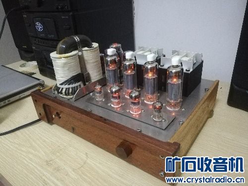

发表于 2017-8-24 12:21:49 来自手机 | 显示全部楼层
6p12p推挽 抄别人的电路
发表于 2017-8-24 12:23:46 来自手机 | 显示全部楼层
就是这个电路 不知道是那类 请各位大神给看看是那类

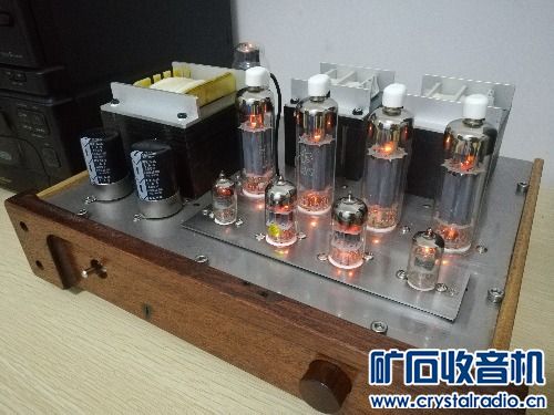

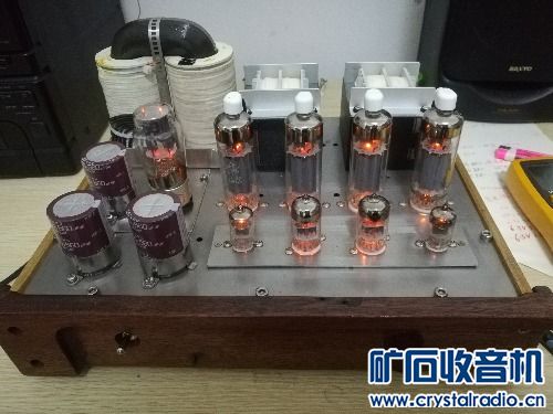

发表于 2017-8-24 12:27:23 来自手机 | 显示全部楼层
实测整机功耗130w 电源只有120w 所以换了个电源 R型电源 标称功率395va 这次电源不烫了
发表于 2017-8-24 12:30:16 来自手机 | 显示全部楼层
第二次修改 靠近电源的声道有较大电流声 怀疑电源摆位太近 所以第二次改装 效果稍微好点
发表于 2017-8-24 12:33:50 来自手机 | 显示全部楼层
输出变压器用的是05片子 现在有一对035单C铁芯 这在筹备 希望大神给个参考 铁芯是100VA变压器C型 先谢了
