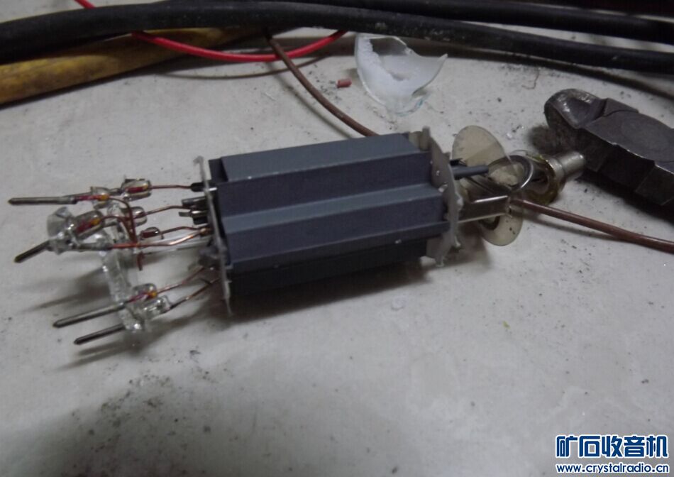

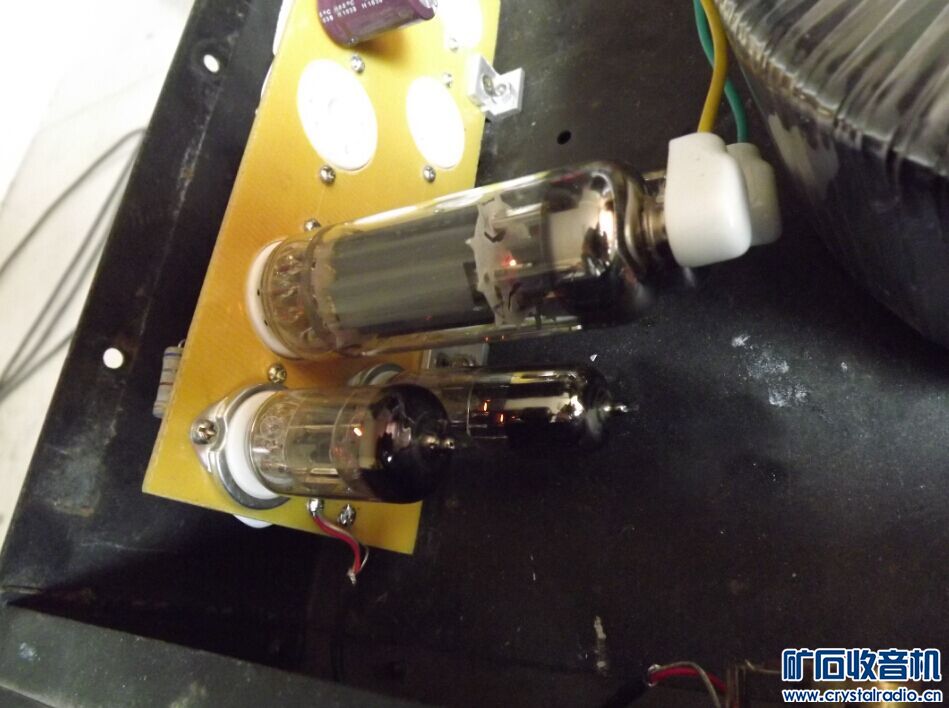

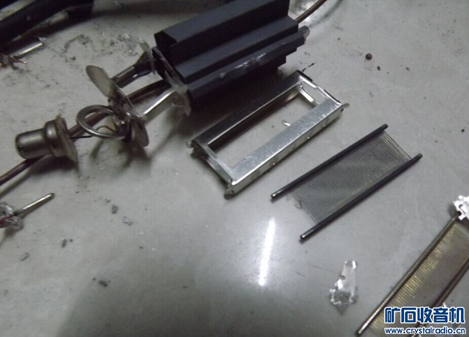

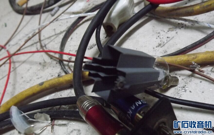

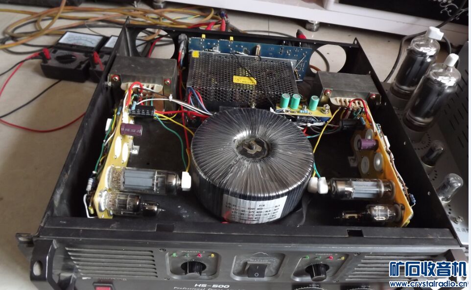

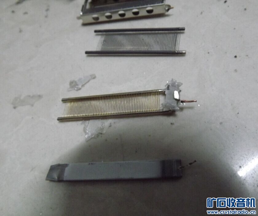

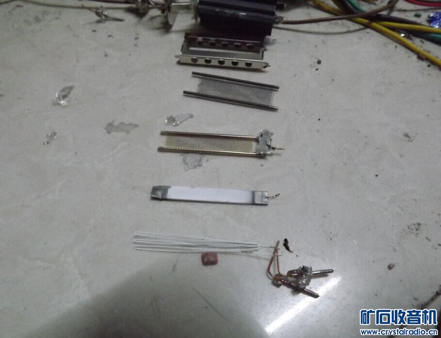

手头有一些6P12P的管子没事看看参数还不错:低屏压大屏流高跨导就想着做一台试验机试试效果,这个管子用于音频的不多还都是单端几乎没有推挽的,单端效率太低管子屏耗只有12W于是就想着实验推挽,采用225V屏压-33V栅压65MA屏流超线性接法,这个管子屏耗标注很保守才12W实际破坏性试验屏流达到100MA未见红屏此时的屏耗已经有22.5W了,无意中打碎了一只解剖看做工非常好还是镀金栅极屏极也比和他一样的6P1,6P14大得多阴极囊更是有2倍6P1,6P14的面积,电路也是一级6N1放大6N1屏阴倒相一级6N6推动增益足够了,输出牛3.2K很好绕由于是试验机板子预留3对并联实际使用1对输出就可以达到25W以上比起6P3P,6L6还要硬朗阻尼很好人声很不错低频比6L6好,超线性失真比标准低一些比三极管大一些,输出功率接近标准接法

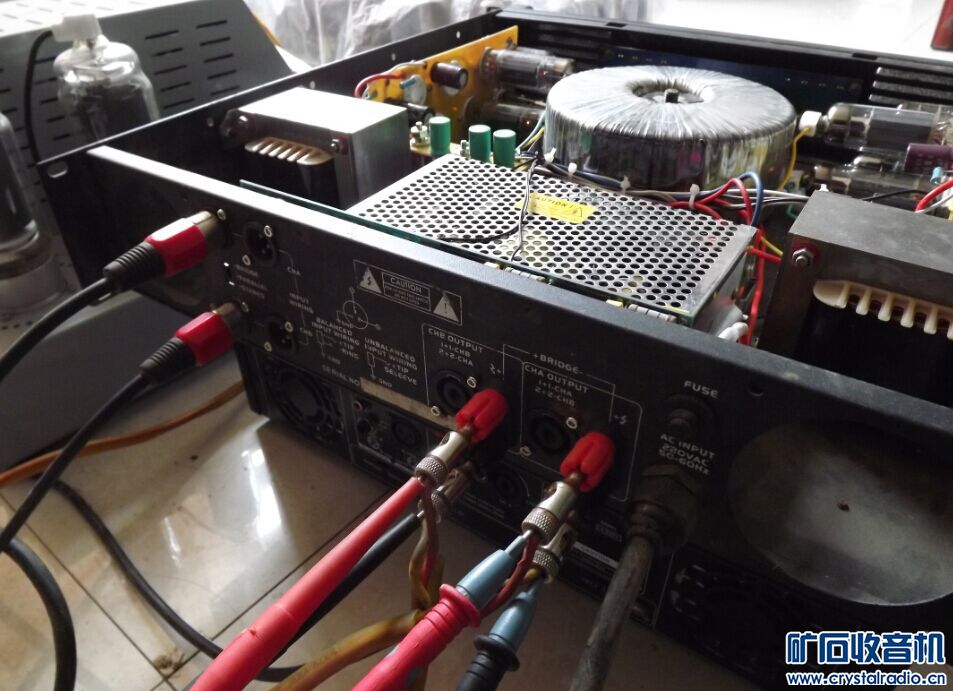

 楼主| 发表于 2015-8-28 15:52:15 | 显示全部楼层

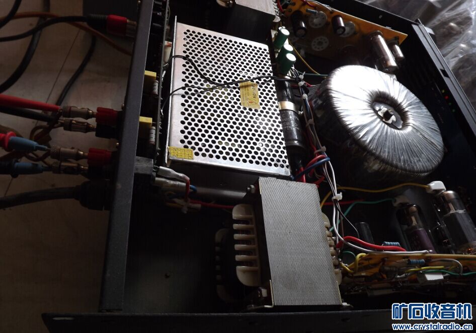

正好有一个电路板报废的专业机电压刚好合适,因为试验用双声道6对管子灯丝电流很大就用了开关电源5V40A的调整到6.1V刚刚好

 楼主| 发表于 2015-8-28 16:34:38 | 显示全部楼层
6厂2N-K 发表于 2015-8-28 16:27
那个开关电源是做什么的。
实验用6对管子每只管子是1.38A电流很大就使用了5V40A开关电源点灯,调整到6.1V很好用
发表于 2015-8-28 17:05:16 | 显示全部楼层
用环牛与开关电源是亮点。

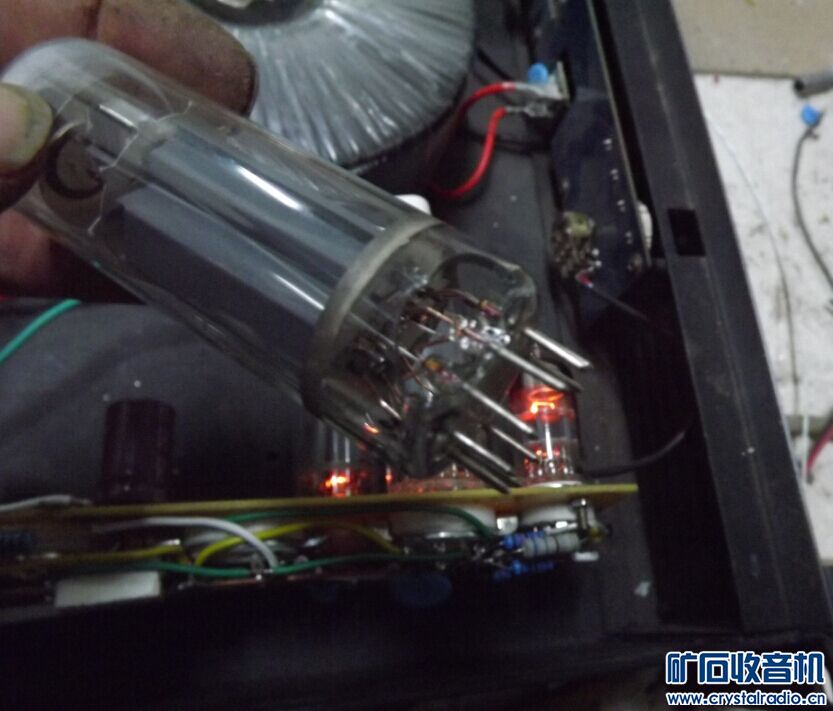

电子管横向放不太好!特别是大功率管更不要横向放!从前的汞气整流管必须直立!
