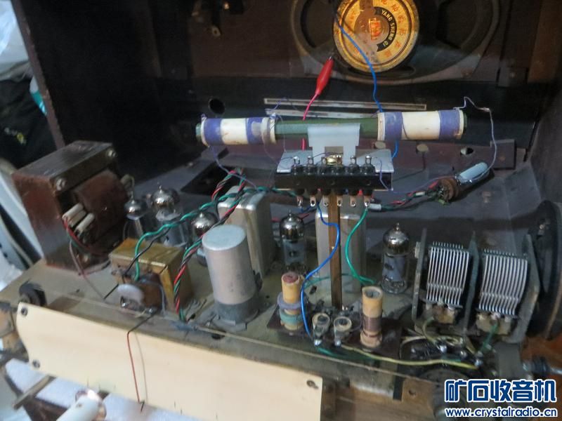

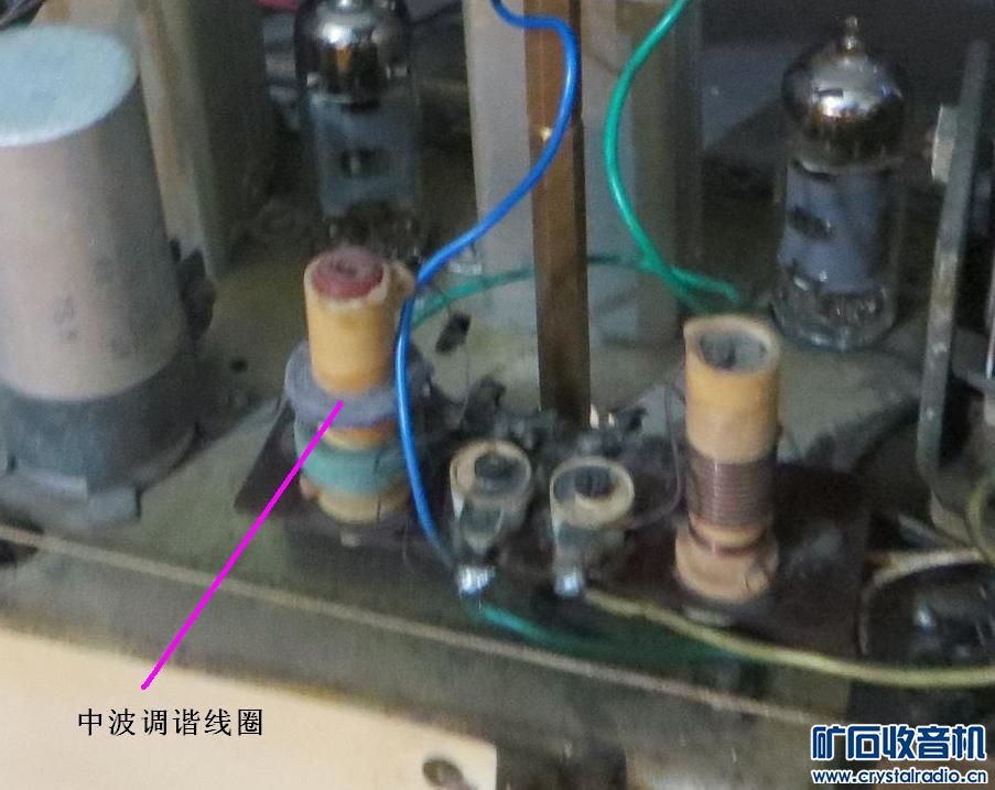

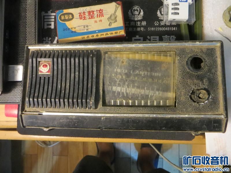

       近期入手一台二手红灯711-2型电子管收音机,机子品相尚可,通电正常,短波收音效果仍灵敏,但中波却收不到台。通过查看,发现是中波调谐线圈 L3 的初级绕组起始端从内侧齐根断掉,一时无法修复和更换同样线圈。为使机子恢复中波收音功能,参照坛内以前网友的实践例子,我决定进行为机子加装自制的磁性天线接收中波信号的实验。通过选料、加工、安装、调试,加装的磁棒接收天线效果不错,搜台信号增益明显。

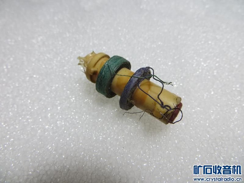

图中为初始线头断裂的中波调谐线圈。
从机子上取下查看的中波线圈。已经不能使用,准备以后试着修复。

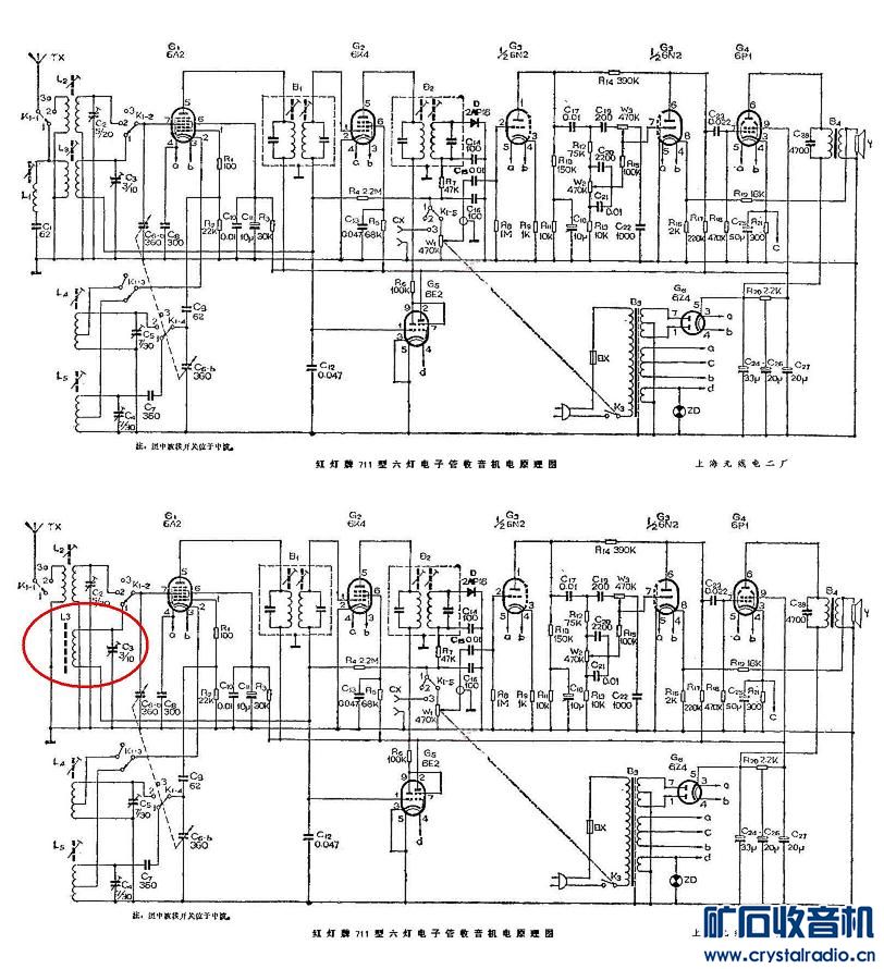

机子电路图,图中下部分红圈中部分是准备改动的线路。将原来的限波线圈断掉,磁性天线线圈接入原L3次级端子。
准备利用手中3元钱收来的同族兄弟红灯753晶体管机尸体内的元件代替。

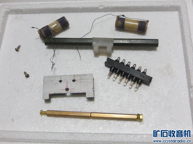

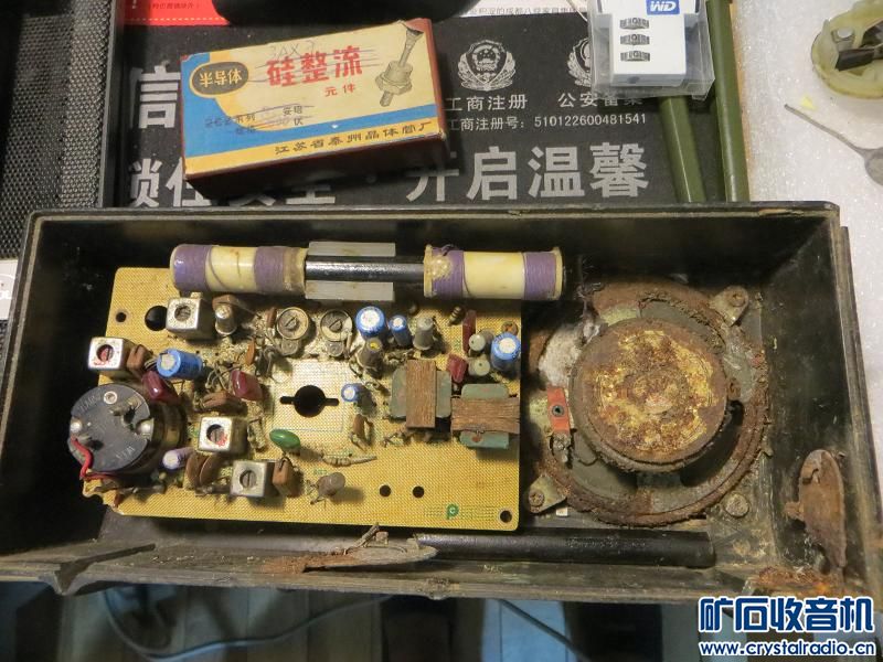

红灯753机尸体,元器件被陆续拆用。这次拆用机内的配合270P密封可变的中波磁棒线圈和固定磁棒的塑料架,将它改作配合711机365PF空气可变的线圈。
 楼主| 发表于 2015-8-26 00:49:25 | 显示全部楼层
加装磁性天线DIY备料:购140mm中短波磁棒一根(2元钱)、现成的中波线圈、焊线架(用于线圈线头到机子间的连接)、一段用铝合金窗帘轨改制的磁棒架平台、铜质立柱等。
天线架DIY装配完成初形。
上机实验。先用一根原有的200mm中波磁棒套上线圈试收音,移动线圈在磁棒位置,但效果不明显,由于磁棒的长度一端接近扬声器,有受喇叭磁铁磁性影响因素,搜台声音小。
 楼主| 发表于 2015-8-26 01:01:00 | 显示全部楼层
随后换上尺寸短于中波磁棒但性能好的140mm中短波磁棒,先进行线圈在磁棒两端形式收听,但效果仍与上面一样,声音小,収台少。

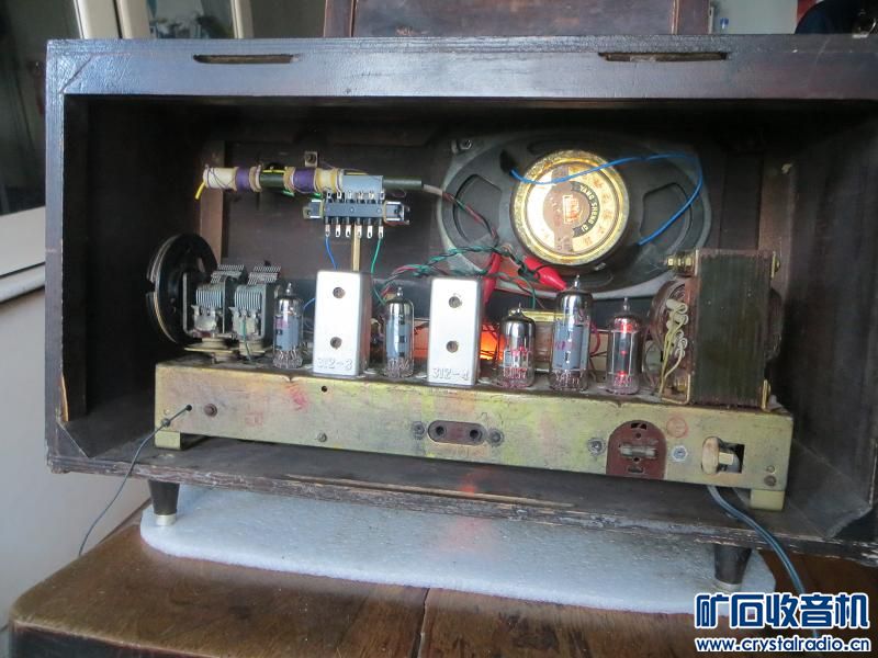

针对上述情况,为配合机子上的365P空气可变,将原有配合270P密封可变的四分段绕制线圈改为两段密绕各32圈,接着将线圈改为同端安放,结果收到明显效果,通过调节两段线圈的间距,让収台声音最大,収台最多,最后在磁棒与线圈间嵌入橡筋定位。至此,为红灯711-2机加装磁性接收天线完成。
加装后的整机情况,磁棒远离扬声器、变压器等,収台效果很好。

发表于 2015-8-26 08:26:31 | 显示全部楼层
楼主改的非常好,我也改过711-2磁棒,但发现黑磁棒比绿磁棒效果好些。
发表于 2015-8-26 09:33:15 | 显示全部楼层
通俗易懂,图文并茂,很好的教案。
发表于 2015-8-26 09:41:32 | 显示全部楼层
双线圈分置磁棒两端效果比较好
 楼主| 发表于 2015-8-26 15:48:56 | 显示全部楼层
可达 发表于 2015-8-26 09:41
双线圈分置磁棒两端效果比较好
当时我也是这样认为的,所以最开始是放置在两端,但实际收台效果不理想,改为集中一端后才有效。晶体管机的线圈多数放在两端,不知是何原因?

发表于 2015-8-27 10:04:07 | 显示全部楼层
这个线圈内部头断掉真是很麻烦,其实还是可以修复的。当初我也碰到这个问题,后来还是被逼着想出了解决的办法,效果不错。可以参考。
帖子发表于 2007-6-9 01:06:17 修复方法在13楼
http://www.crystalradio.cn/thread-24217-1-1.html
线圈内部断头修复办法见13楼

发表于 2015-8-27 18:52:25 | 显示全部楼层
cdhy1234 发表于 2015-8-26 15:48
当时我也是这样认为的,所以最开始是放置在两端,但实际收台效果不理想,改为集中一端后才有效。晶体管机 ...
线圈在磁棒上靠近两端时电感量最小,但Q值最大。靠近中间正好相反。所以都靠近端部。两种收音机的侧重面不同,电子管收音机Q值过高会使选择性变差,晶体管收音机主要是增大Q值以提高灵敏度,也就是天线效率。
