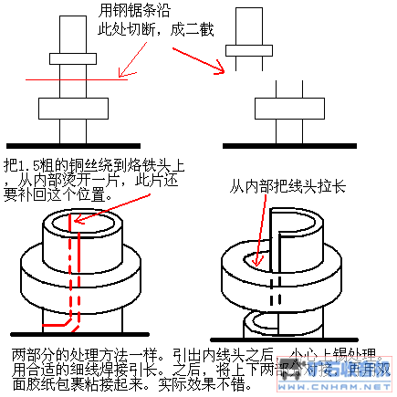

中波的天线回路和调谐回路的2组蜂房绕法的线圈,内头齐根断了,郁闷。请问各位高手,这种情况,有什么简便有效的修复方式?

用尖头镊子或类似的东西,钩出一个线头,刮净上锡,由于少了几圈,可以在旁边再加绕几圈,不过不加影响也不会太大,应急嘛.

处理内头。
中午,用眉毛镊子夹住一点点的头,温柔的用力,想慢慢多拉出来一段,结果,还是断了,这次,真的连镊子都无法处理了,头都没有了!!!
郁闷啊郁闷!
没有了这个线圈,也无法收音了!最怕的就是这类线圈出问题,真的就是无法弄它了!
看来只有去买一个现成的了,也不知道能否配的上。

从侧面刮出一段,这样会少若干圈,但是可以用.注意:不是把内头拉出来,是在侧面刮出个能导电的点,焊上一段细线,就可以救急.

把整个线圈从塑料骨架上退下来,再从里面找头,行吗?没试过,瞎想的。

只要还有一两毫米,那烙铁小心上锡,软线引出

蜂房线圈内圈线头齐根断的解决方法!!
www.GIF 收一海蜒D322-1型6灯2波段电子管收音机,中波天线回路的两个蜂房绕组,4个头都断了,其中两个内圈头还是齐根断的,真郁闷!这个问题,折磨我一天。如果解决不了,就无法正常收音了。我一面在这里发贴求救,看有否高手有处理过的经验;另外也一直在想如何能解决。如果能处理,就不用另外去买这个东西了。。。终于想到一个还算可以的办法。见图片所示。希望这个方法能为其他朋友提供一个解决这个问题的思路。也希望各位能想出更好的方法。看来,人还是要逼的。。。
