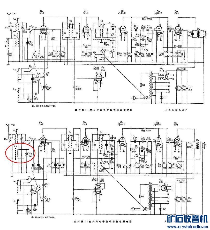

为红灯711-2电子管收音机DIY加装中波磁性天线线圈

 楼主| 发表于 2015-12-23 23:42:18 | 显示全部楼层
bh1kmj 发表于 2015-12-23 08:14
您好,我的磁棒是黑色绿色截面。还有就是被我摔两节了还能用吗?再有就是还是没看清楚您的磁棒天线两条线头 ...
你好,我改的磁棒天线为一组线圈,接法其实简单两个接头请看图片,其中蓝线头、绿线头分别接到原中波调谐线圈的次级两个接点即可。
发表于 2015-12-24 06:29:57 | 显示全部楼层
cdhy1234 发表于 2015-12-23 23:42
你好,我改的磁棒天线为一组线圈,接法其实简单两个接头请看图片,其中蓝线头、绿线头分别接到原中波调谐 ...
谢谢您的回复,我接好了,这边是左边第一个,上面也是第一个。我的和您的蓝绿相反用的
