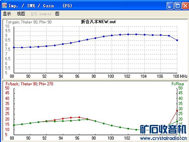

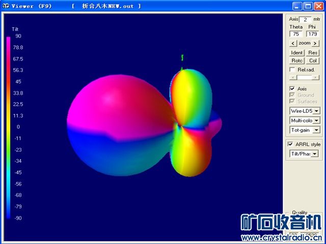

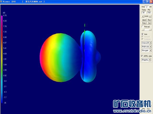

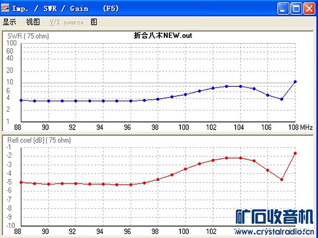

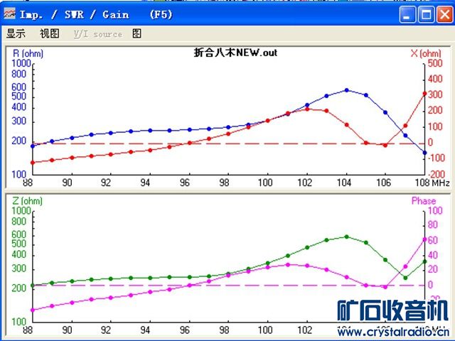

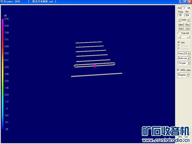

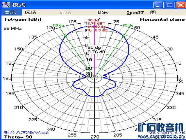

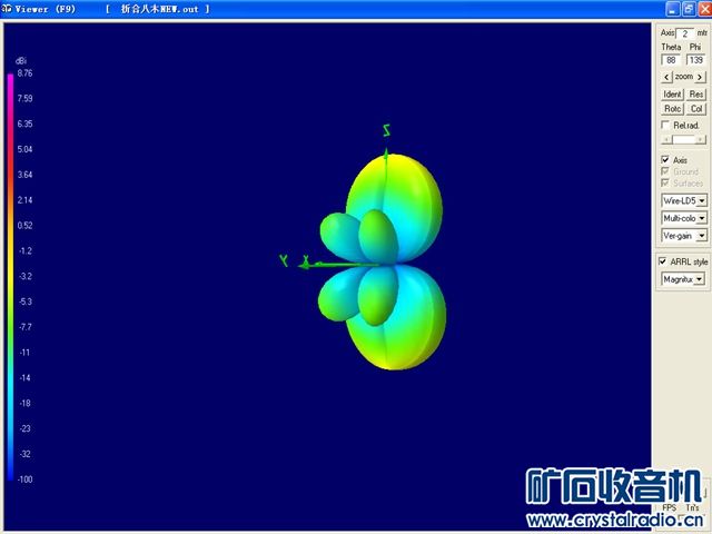

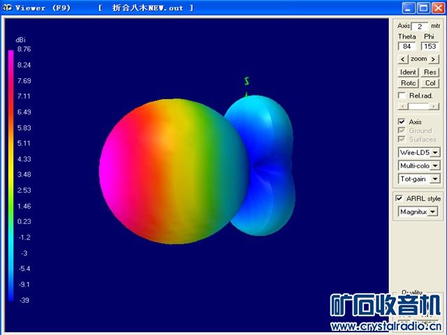

 楼主| 发表于 2015-10-12 23:22:54 | 显示全部楼层
aihao 发表于 2015-8-30 13:15
这个看看仿真下啊!
今晚闲着没事仿了你这个八木,用8MM实芯料,F-F"开口在1.6-2CM上下最好,波瓣对称好,频宽平坦。就增益低了点,驻波大了点。应该可以有更好的尺寸。驻波3点几,增益在7-9点几上下全频段。 1.jpg 2.jpg 3.jpg 4.jpg 5.jpg 6.jpg 7.jpg 垂直.jpg 水平.jpg 轴比?.jpg 总增益.jpg
 楼主| 发表于 2015-10-12 23:25:12 | 显示全部楼层
88-108M的频率,你的图单位定为毫米。折合振子弯的直径是8CM

谢谢了,这是个八木调频天线,你能试着优化下不?在88/108内增益高,驻波小!
 楼主| 发表于 2015-10-13 20:25:22 | 显示全部楼层
好的,优化了要按材料尺寸做出来才有参考性。如果改动了就应向指标。你想做的话就你打算用多大直径的铜料或铝料我仿一仿。因这软件比较粗慥。目前只支持实芯材料,用铝料省钱电性能好易加工。铜料贵,不锈钢料电阻率应比较高不易加工。
    最小你得提供个材料直径给我,你最易找到或最易买的尺寸。

因为建模是没有中空管材的,这个是线天线的仿真软件有点落伍。其得出结果就作为一个参考,如果用圆铝材卖铜料的有色金属店很多卖很通用的尺寸都有。质量轻而且比铝塑管还便宜,这铝料我是问过价一斤也不到几十块有十多米了。铝塑管买十米也要几十块了。如果你真用铝塑管是多大直径的?1418管?外径18MM除去外皮就16MM的铝外径来仿。
