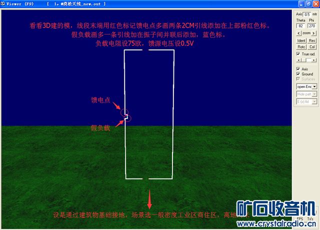

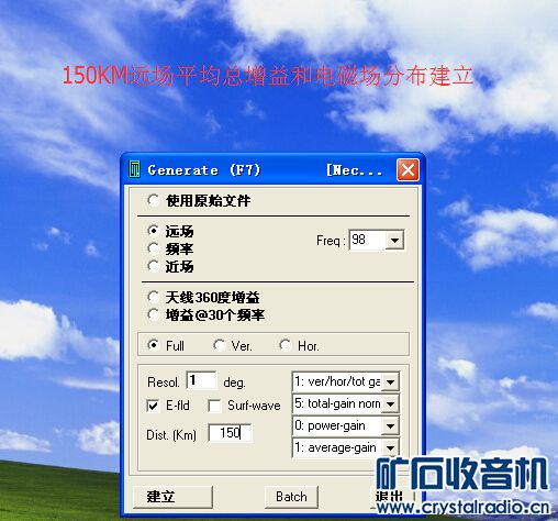

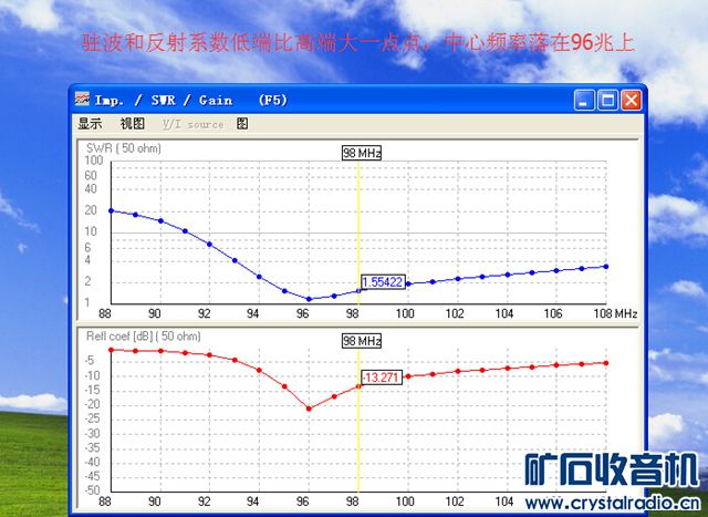

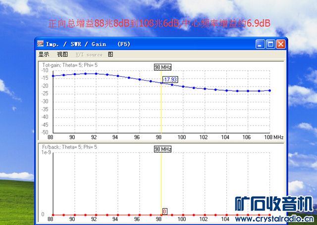

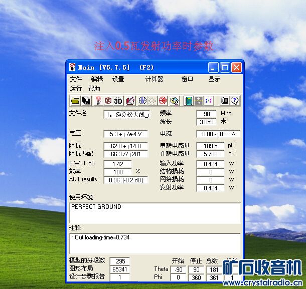

菜鸟用4nc2第一次仿这条天线大概仿出来了。作为简单的线天线DIY这软件还是很方便。使用中还有几个项不明白其含意,欢迎用这软件的大虾指教。

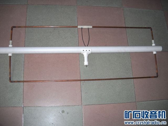

祝贺一下,希望有真品出现

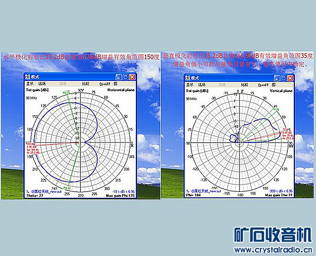

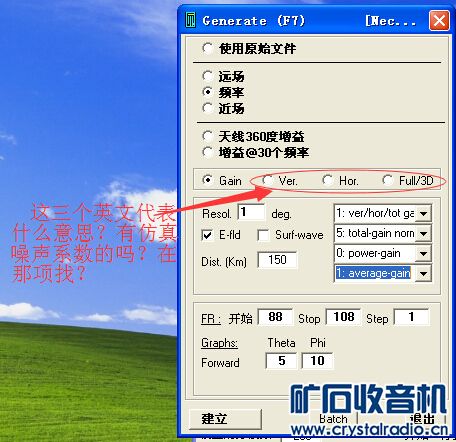

发表于 2015-8-19 16:21:52 | 显示全部楼层

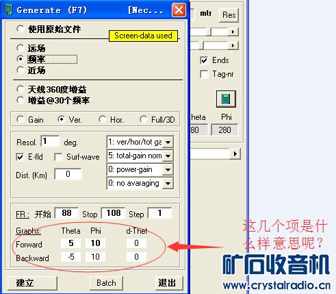

最后一张的三个参数好象是,天线水平方向,垂直方向,也就是水平极化,垂直极化,以及三维立体方位的增益。
我没用过,我只是根据字面上的意思猜得。

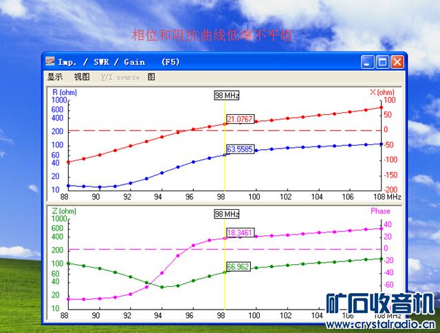

发表于 2015-8-20 11:32:03 | 显示全部楼层
看着效果不错,阻抗六十多欧姆,可以用1:1巴伦接75的馈线!

 楼主| 发表于 2015-8-21 01:44:30 | 显示全部楼层
66718 发表于 2015-8-19 16:21
最后一张的三个参数好象是,天线水平方向,垂直方向,也就是水平极化,垂直极化,以及三维立体方位的增益。 ...
这个认同你。

已經做出来了。只是因为没驻波表和仪器测就按尺寸仿一下,了解一下性能。

这个超出我理解范畴了 有张图里有坨彩色粑粑 大家看见没
电磁场幅射波瓣的3D图形。

各元件的自定义特性还不会用。三座标输入很要命很易搞混。

 楼主| 发表于 2015-8-25 00:04:05 | 显示全部楼层
第一个红圈图是不是仰角呢?有用过的坛友指点一下。
