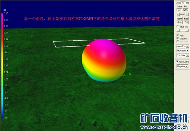

莫松方框天线仿真成功了

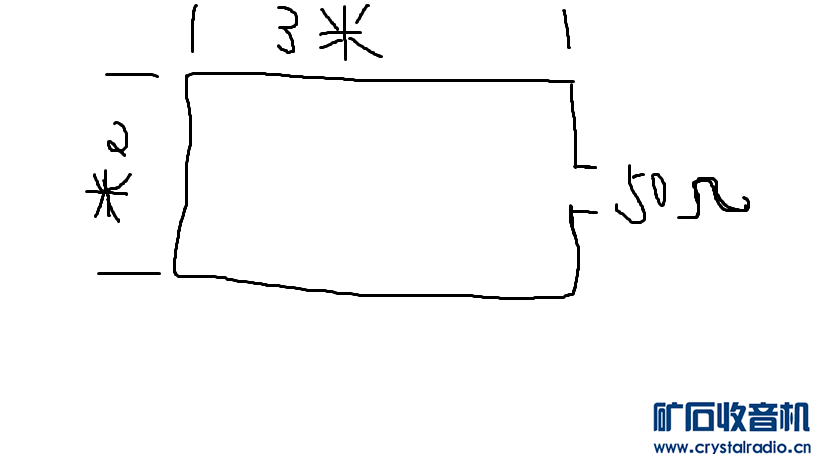

您好:我现在10米用的是长3米宽2米的框型天线效果可以。能帮我仿一下看看阻抗是多少?  用在7兆的参数是什么 ...
才刚接触这软件个几星期,现在还搞不懂第一个红圈图那几项的设置含意。那个页面是在频段增益算建增益图表用的,里面可以仿不同公里外的电场幅射每米多小微伏。但这几项设的不同得出的数置也不同。现在只能大概仿仿频段内的总增益,驻波比,波瓣图,效率这些。置于天线在接收或发射状态下,比如是目标100公里处的场强和增益到底衰减了多小到这距离时的效率是多小还不懂读出,就那几项正在困扰多日呢!而衡量一条天线好坏除增益方向角驻波前后比外。那点距离的效率是多小很重要呀。你想:如果一条天线什么都优就是远场衰减严重那还有用吗?

你提供框的实尺寸和架设高度,周围十来米范围内有没有屏遮的高楼或金属架构筑物?
发表于 2015-8-25 09:42:58 | 显示全部楼层
只想知道在29.6兆和7.050兆 阻抗,驻波。谢谢
架设高度6米
 楼主| 发表于 2015-8-25 09:48:35 | 显示全部楼层
架设高度6米
好的。仿出来的只是参数,实制性能还得看线缆品质,巴仑接口等处理到不到位。我等下上给你。

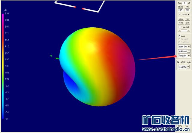

我想问你懂我图片红圈里的项是啥意思吗?困或死了。还有很多不懂呀!三座标和定义线。馈电什么的怎样编进去。我现在只用画图仿平面天线,不能优化。别人的可以表格输入建模一台气车的。还有圆形反射罩。

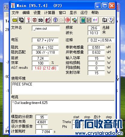

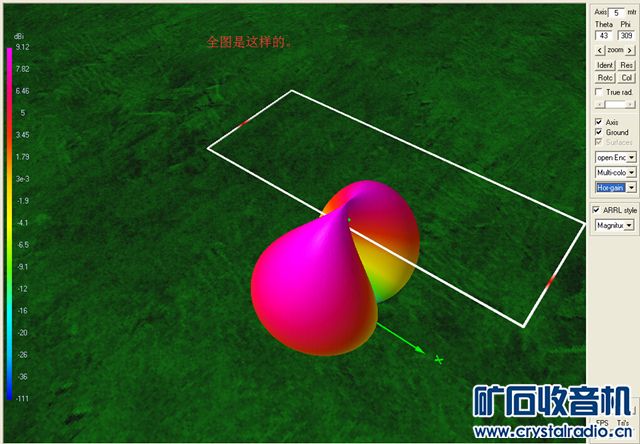

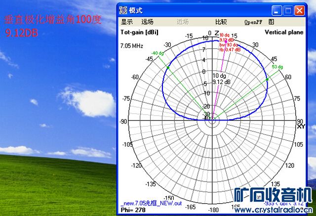

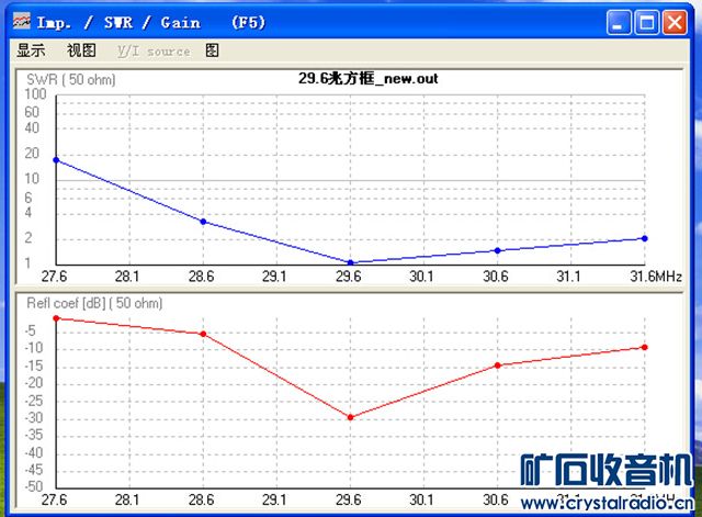

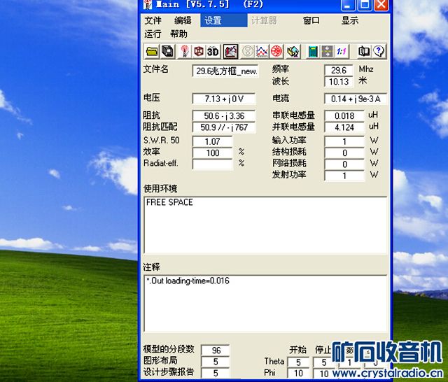

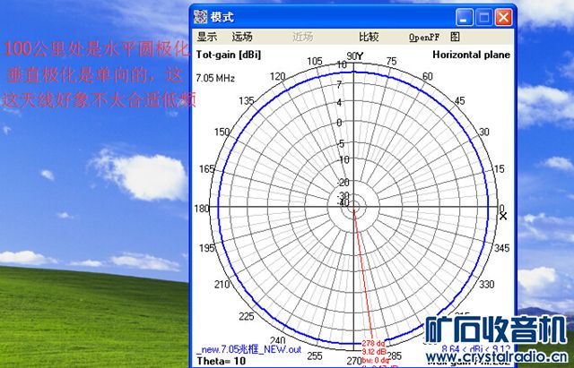

在仿的过程中尺寸不是2X3米,方框计算软件算出的是三点几米X一点几米。输入仿出的结果只是在理想条件下的仅作个参考。先上7兆的。
QQ截图20150826232422.jpg QQ截图20150826232750.jpg QQ截图20150826233013.jpg QQ截图20150826233627.jpg QQ截图20150826233938.jpg QQ截图20150826234338.jpg
 楼主| 发表于 2015-8-27 01:20:08 | 显示全部楼层

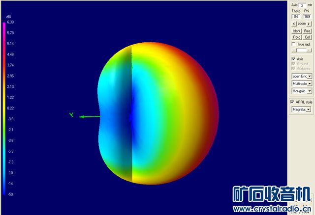

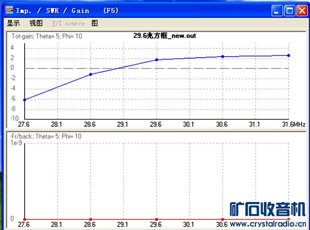

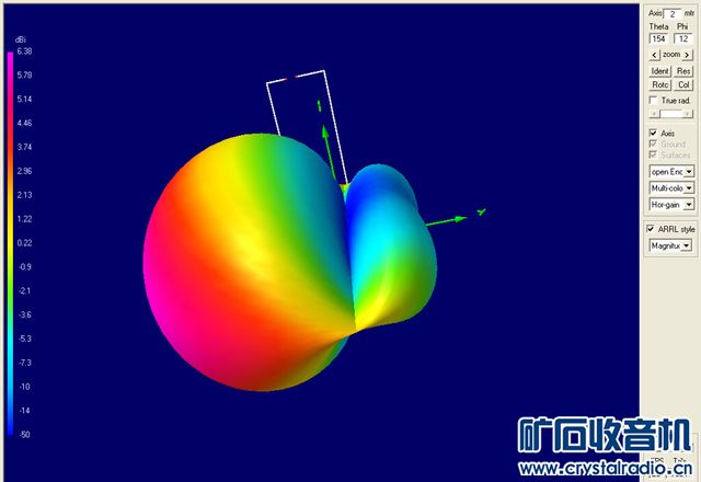

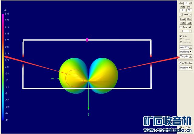

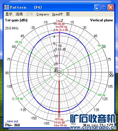

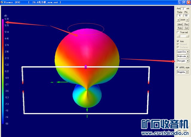

29.6兆的,注意3D图天线红色处是断口不知和你的框是不是同一结构。
QQ截图20150826235848.jpg QQ截图20150826235910.jpg QQ截图20150827000134.jpg QQ截图20150827003350.jpg QQ截图20150827003505.jpg QQ截图20150827003611.jpg QQ截图20150827003739.jpg QQ截图20150827004034.jpg QQ截图20150827004151.jpg
发表于 2015-8-27 09:05:26 | 显示全部楼层
谢谢29.6仿真和驻波表测量基本一样。天线结构不一样!
 楼主| 发表于 2015-8-27 16:07:13 | 显示全部楼层
按你提供的数据输入仿出的结果驻波超过6,仿真软件不给建3D图提示是没有参考价值的数据。只能说按电场线天线的旧有理论这天线配300欧阻抗。极化图基本没问题。驻波超出5就不给建曲线和3D图。我没有驻波表和验证制作过这条天线,只按软件得出结果提供一个参考。 QQ截图20150827155318.jpg QQ截图20150827155356.jpg QQ截图20150827155422.jpg
 楼主| 发表于 2015-8-27 16:10:31 | 显示全部楼层
5.6DB,接近1/2单鞭的增益数。

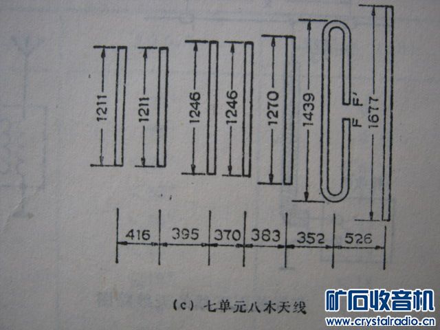

发表于 2015-8-30 13:15:00 | 显示全部楼层
这个看看仿真下啊!
 楼主| 发表于 2015-8-30 15:10:36 | 显示全部楼层
aihao 发表于 2015-8-30 13:15
这个看看仿真下啊!
不用仿了,既然有尺寸照做就是,出入不大。我不是很会3维输入。自定义的元件不懂输入,要用文本输入才能仿真准确。以上那条是平面天线所以可以仿仿。优化靠手工来修改很麻烦。这软件不知是不是按CAD的输入方法来。以前用R14易画。没有系统教程,有空要去原网站找找答案!驻波只要懂原理就可控制看信号输出强度调馈电点距离,做好匹配和按尺寸精度高点来做就会有保证。
