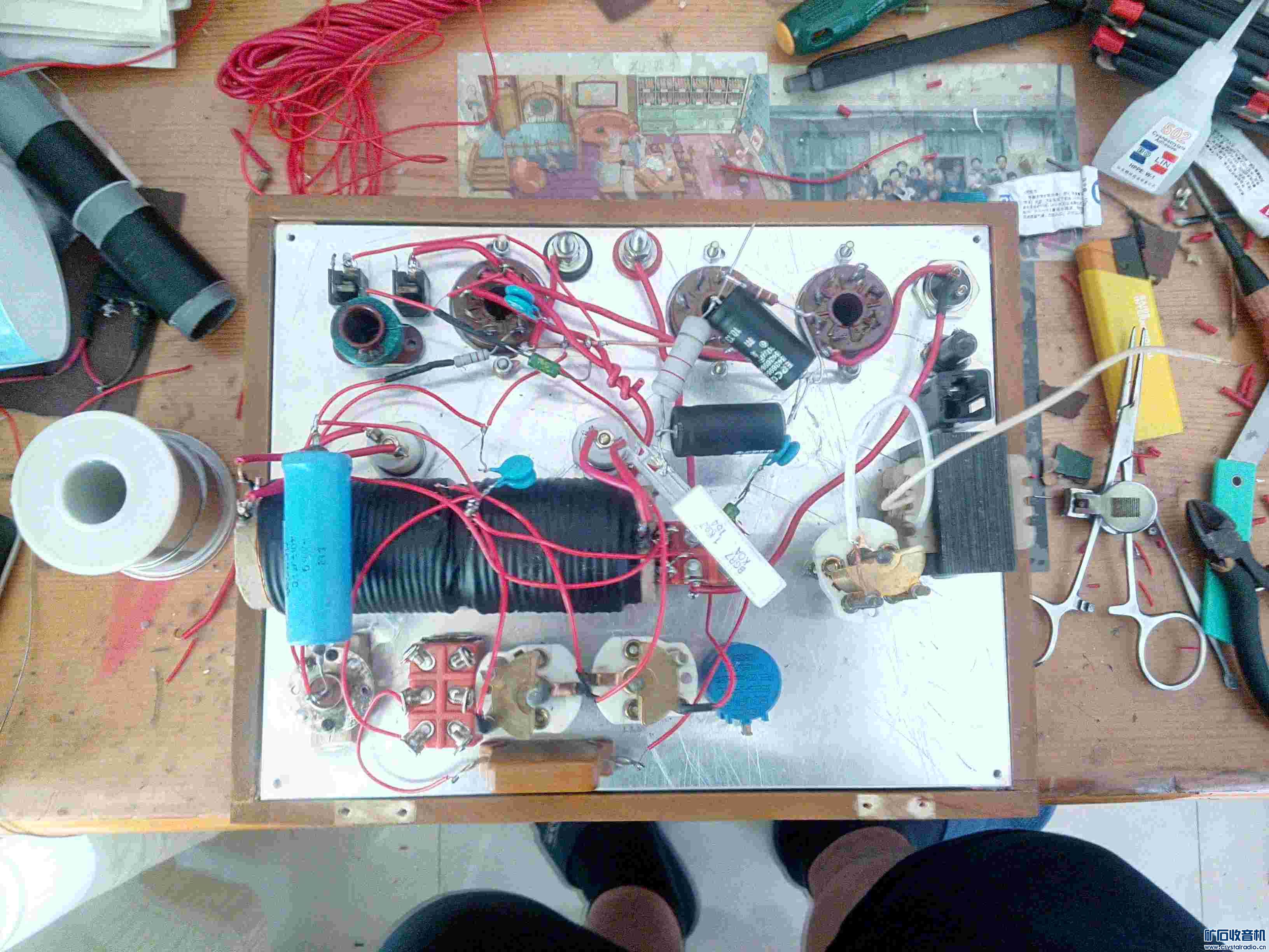

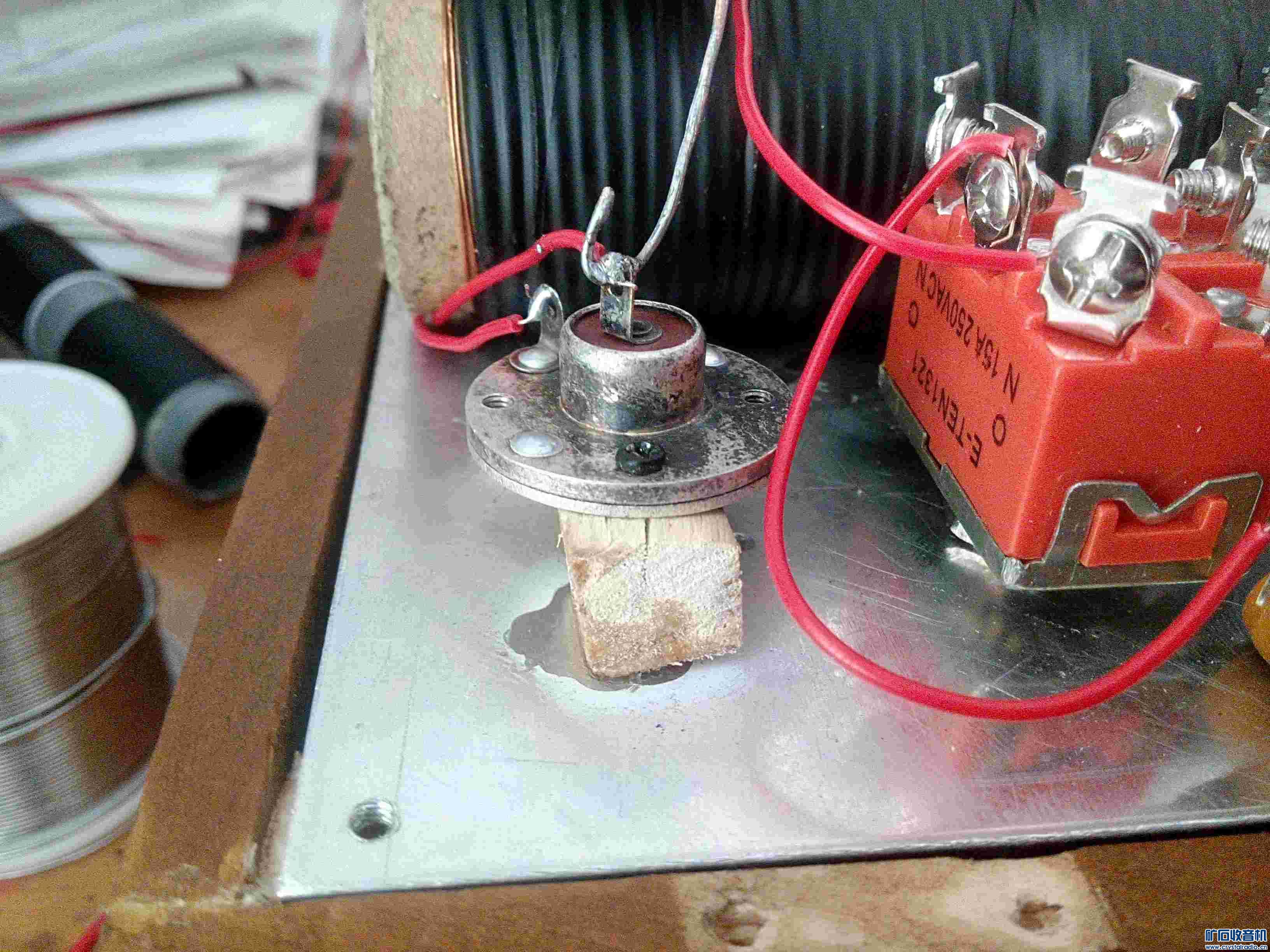

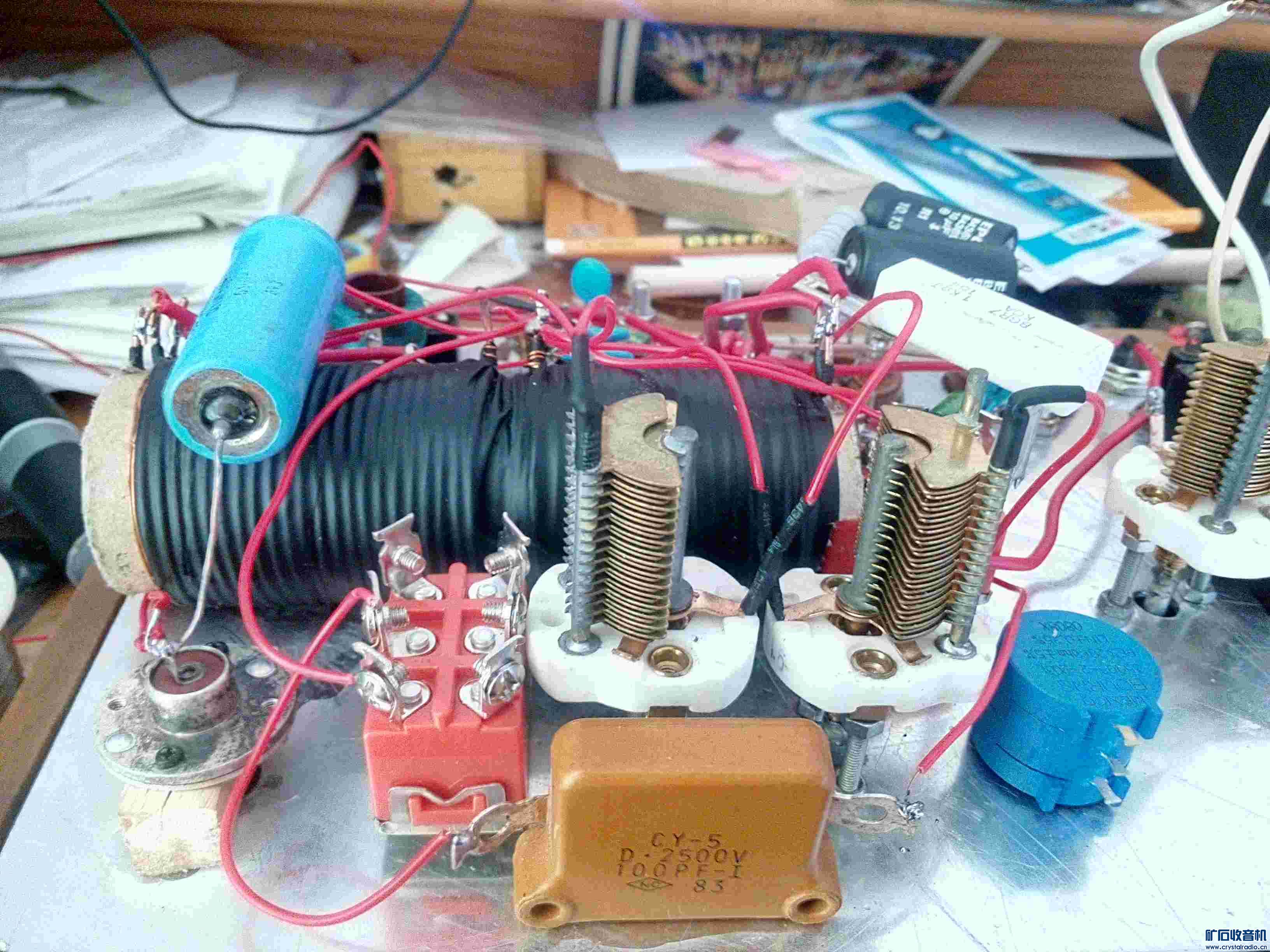

 楼主| 发表于 2015-8-4 19:59:46 | 显示全部楼层
    今天继续开工,折腾了一个中午,总算把发射部分给做起来了,真是费工夫
    值得一提的是这个电建 IMG_20150804_152945.jpg 这是军用电台884上面拆的,手感相当不错,再配上自己做的纽子,就是固定,马马虎虎用502粘上的,明天用哥俩好粘,要不太不结实了
