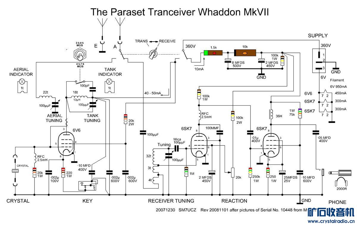

 楼主| 发表于 2015-8-4 10:17:57 | 显示全部楼层
410775452 发表于 2015-8-3 21:59
大哥电路图,
电台电路
发表于 2015-8-4 11:23:57 | 显示全部楼层
配一个正式电键吧,这东西别凑活,否则很容易把自己练成“臭手”。
玩无线电,建议多去HAM论坛学习,比如hellocq之类的地方,那类论坛资源更丰富。
练习CW抄收,搜索一下,网上有音频供下载,记得协会论坛上好像就有。用555做个小练习器配合电键练发报就可以了,如果想上机发射,请加入无线电协会,成为会员并考取相应级别的证书后再实发。
做发射机不像做音频功放那么简单,对谐波抑制要求挺严的。随便弄个发射电路,您在某个频点发射,上线若干频点都是您的信号,容易引起别人反感,呼叫半天也没人回应,那就没意思了。

 楼主| 发表于 2015-8-4 15:19:08 | 显示全部楼层
csw1 发表于 2015-8-3 23:34
刚好这几天本坛又有仿造PARASET的帖子,可相互交流:
http://www.crystalradio.cn/thread-737577-1-1.html
您这个电台的6v6屏级绕线绕了几圈啊?
