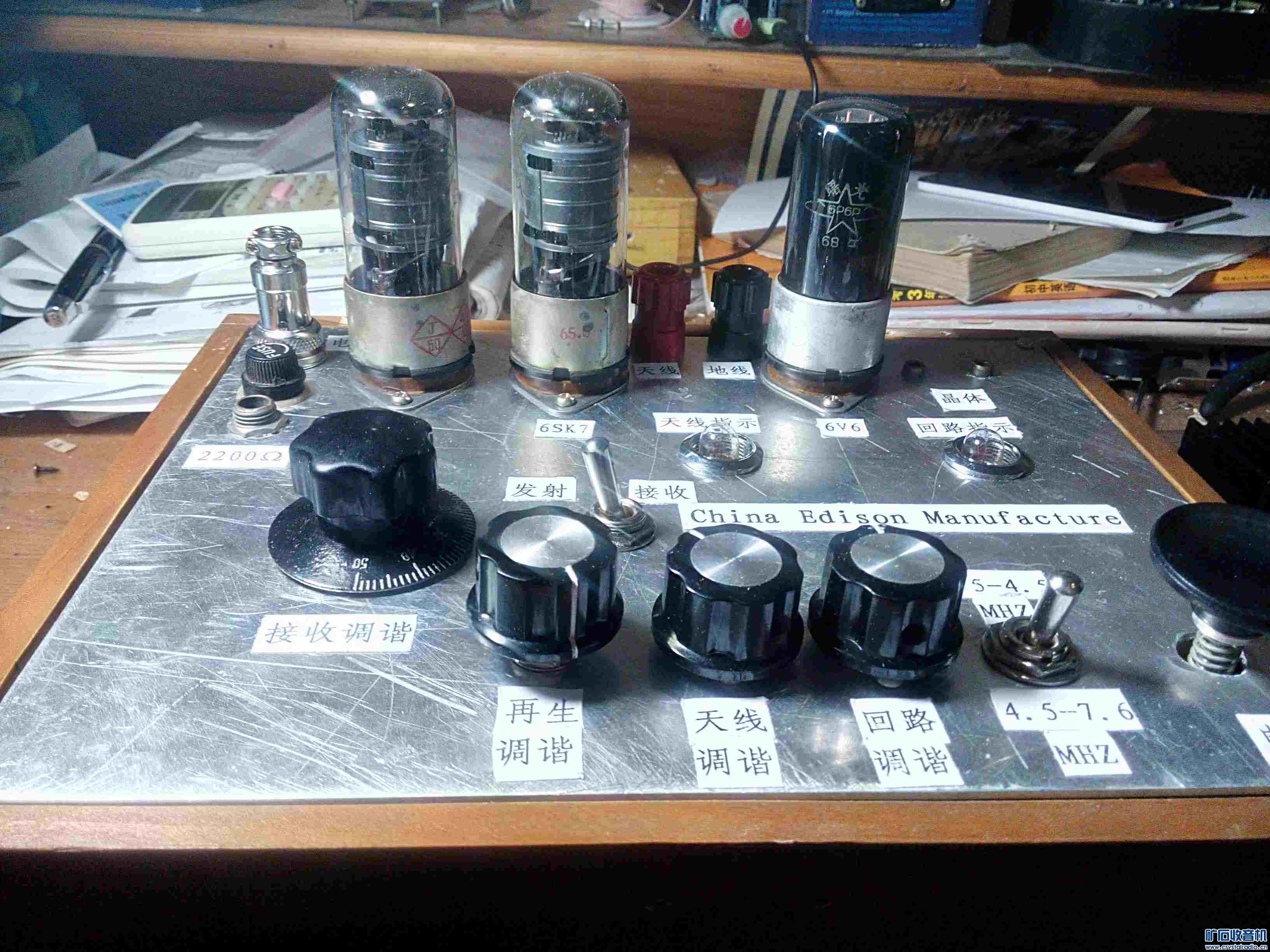

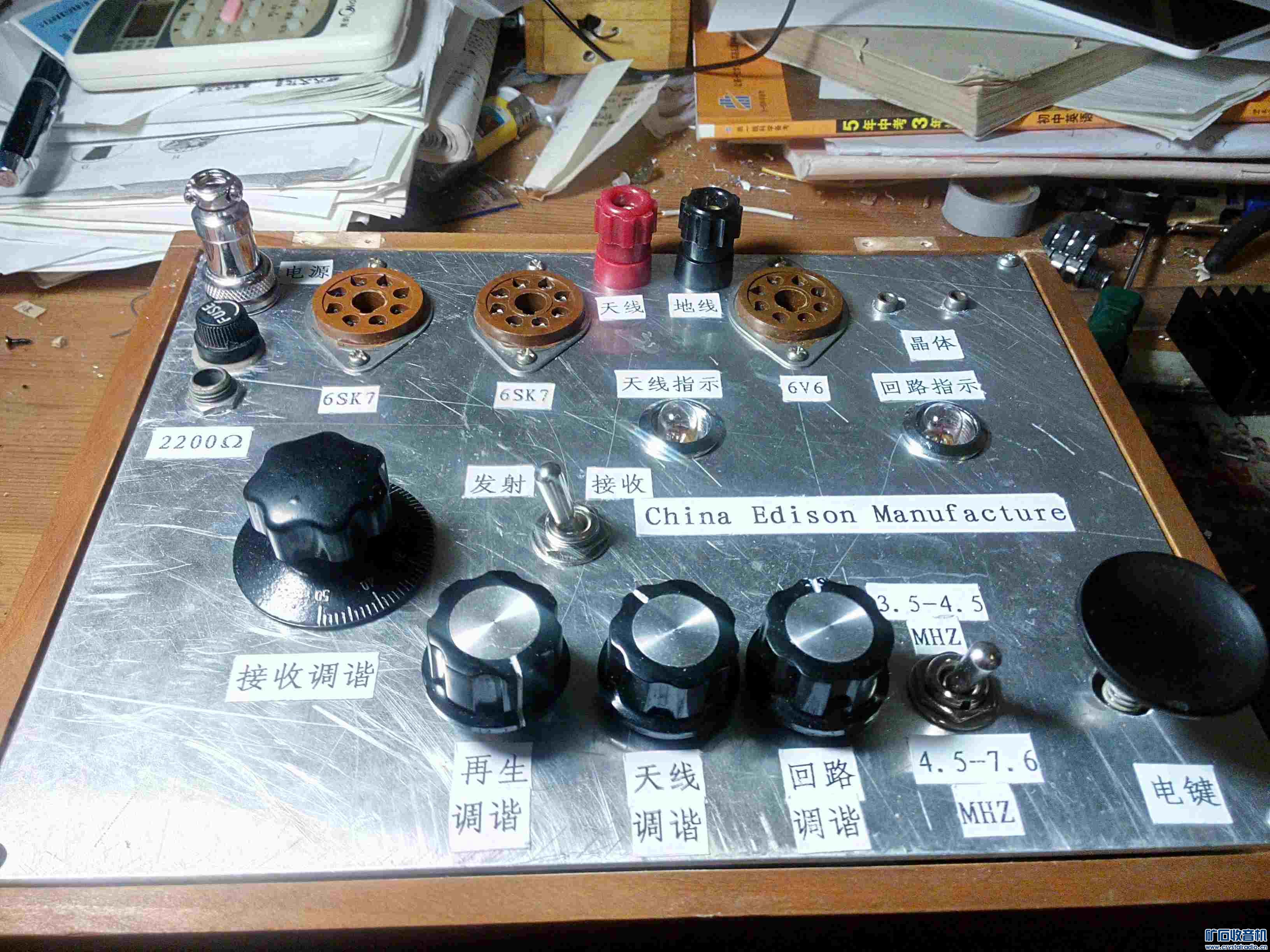

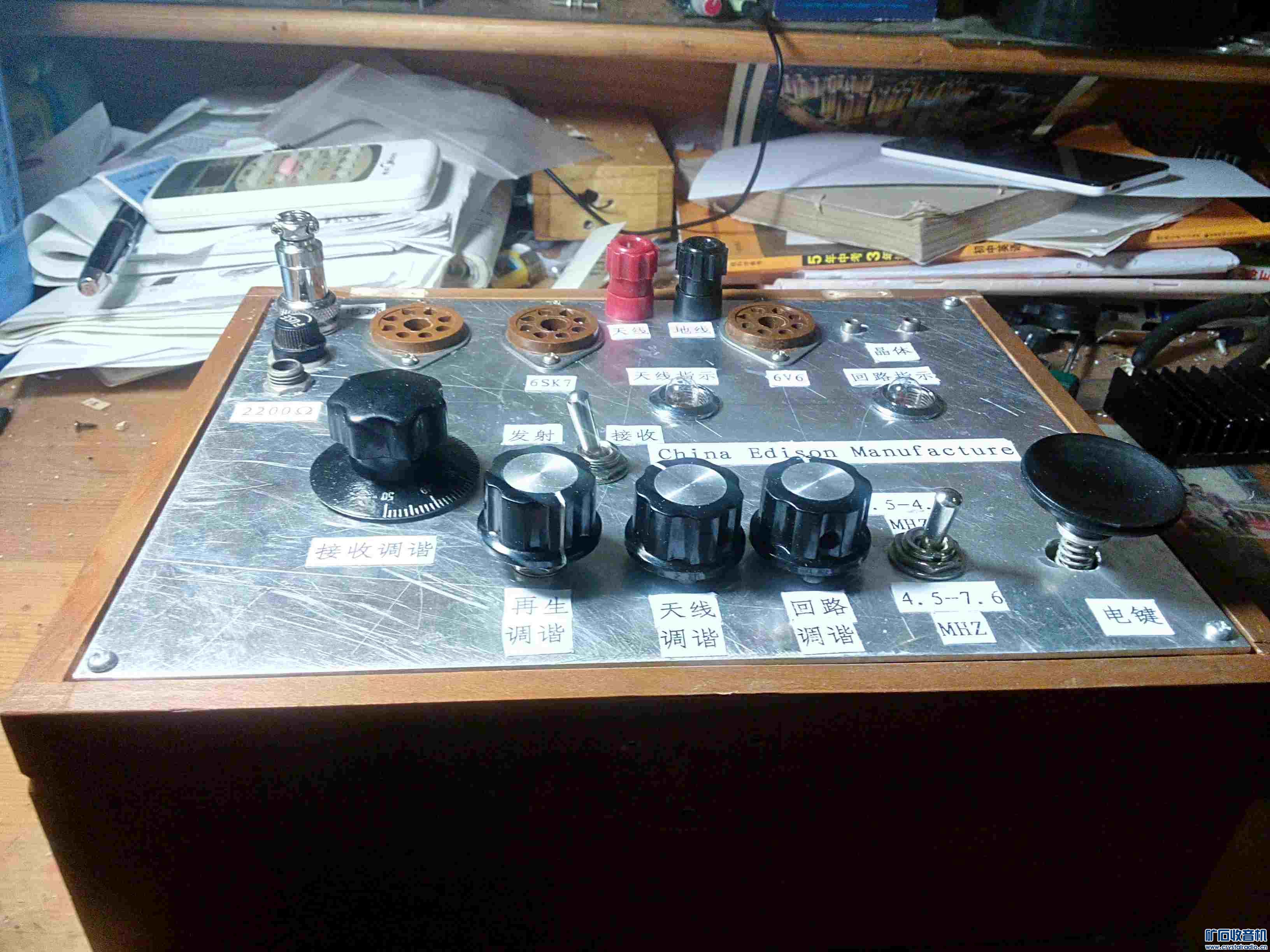

       我的无线电的经历可谓是曲折的,我记得我的第一件无线电作品是2p2单灯收音机,我的无线电之路也是从它开始的,当时听到了自己做的收音机的声音,那是甭提有多高兴了,之后的很长时间那台收音机一直跟着我,直到我的同学愿意开高价收买我的收音机,它才离开了我,之后的很长的时间里我都没有再做收音机,而是转向了无线电发射,从最开始的6p1中波音频发射,再到后来的皮鞋,在此期间我花了不少时间来学习莫尔斯电码,总感觉那种滴滴答答的声音很好玩,也很有节奏感,最喜欢的是那个谍战片里地下党头戴耳机手上敲着电建的那种神态,帅爆了!于是我萌发了念头:什么时候拥有台自己的电台,我想起了淘宝,天哪!不看不知道,一看吓一跳,车台便宜但是不能发电码,能发电码的都在1000以上,我个高中学生哪来这么多钱,之后算了,自己做个吧,做了个6p1中波音频发射机,成功很成功但是很遗憾还是不能发射电码,直到后来这个二战空投特工电台进入我的视野,电路简单,频率稳定,功率正合适,6v6单管震荡发射,一级6sk7高放一级低放,最好的是能发射电码而且电路成熟,许多HAM都纷纷仿制,于是我下决心:仿!
    零件足足攒了三个半月,有自制的,也有买的,好在终于齐了,今天把最后的铝板切出来 IMG_20150803_151920.jpg 下午动工...直到现在才把大体的机箱弄出来,加工过程可谓是艰难险阻,开孔器钻头,锉刀齐上阵,经过两个小时的激烈斗争,终于完成 IMG_20150803_173213.jpg 遗憾的是我也负伤,手指不小心让铝板划破了,鲜血直流 IMG_20150803_173450.jpg 又经过几个小时的安装(没有焊接)板面基本完成,再贴上我打印的,当然忘不了我的:CHINA EDISON MANUFACYURE(中国爱迪生制造) IMG_20150803_194307.jpg IMG_20150803_194314.jpg 加上电子管和二战电台感觉没什么两样了 IMG_20150803_194424.jpg ,再加上耳机,我赛!帅爆了! IMG_20150803_194536.jpg

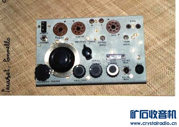

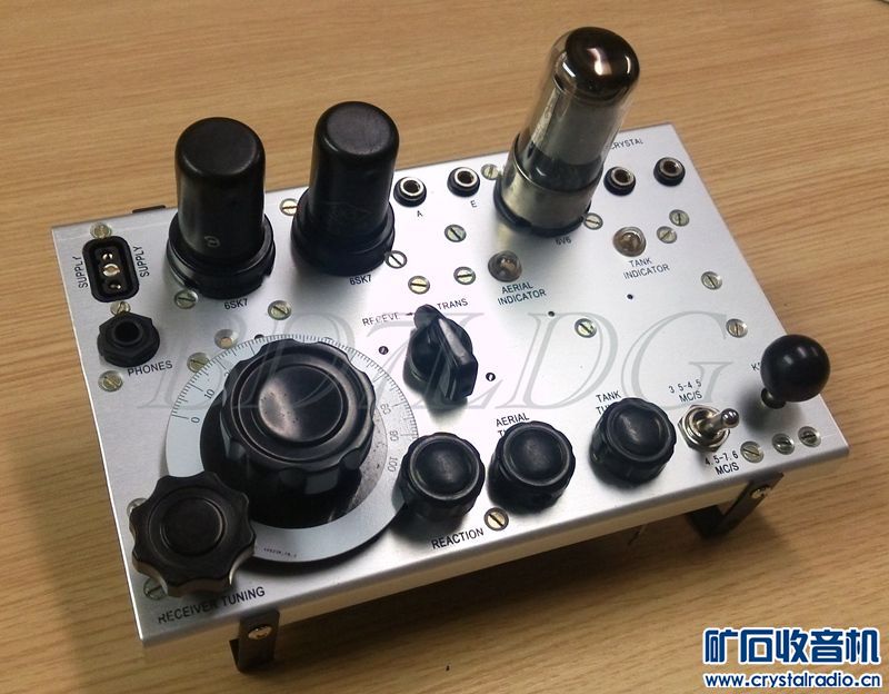

来自 天线迷 的仿制(太美丽,比不过)
来自 天线迷 的仿制(太美丽,比不过)
