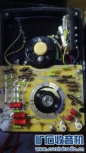

谈谈对MF10表设计的个人看法,与电路板改造过程
发表于 2017-3-28 22:40:03 来自手机 | 显示全部楼层
楼主手艺高超呀!各种原理谈的很丰富,我们初学者只能靠边站着看看,
发表于 2017-3-28 23:12:49 来自手机 | 显示全部楼层
多谢LZ,安照你的指导,已成功校准,在这之前,我对照图纸始终找不到电压档的可调电阻,挡铁也怀疑过,没敢调,上个测试图
发表于 2017-3-28 23:14:04 来自手机 | 显示全部楼层
。。。。。。。。再次感谢楼主。
发表于 2017-3-28 23:17:10 | 显示全部楼层
这个问题困扰我很长时间了,今天终于解决了
发表于 2017-3-29 11:57:45 | 显示全部楼层
顶青龙先生贴!
其实,板子漏电或是胶木漏电用另外的方法也是完全可以解决的。漏电的原因大多是前任有过用表不当的历史,把板子熏黑或是有金属蒸发过。后来修了又没有很好的处理。如果手头没有绝缘漆我看也不要紧的,只要把板子、胶木外壳的关键部分用白钢刻字小刀刮去那层不良物即可。我曾用此法给DF1型万用电表清洁过,也同样取得了良好的效果(DF-1B的电阻档有RX1M档的,这个档位要比去10型的档位还要高一个数量级呢)。

楼主的意思是单独维修优化4个表还是搞大组合?合四为一?
发表于 2024-6-10 08:23:12 | 显示全部楼层
按照楼主说的和我的理解,10、12、14是一个系列的表。精度最好是14,最不好是10。
如果按照现在的思路设计,将14的精度用在10。10将会是一个当年的无敌表。这观点可能是有点乱。
