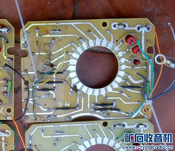

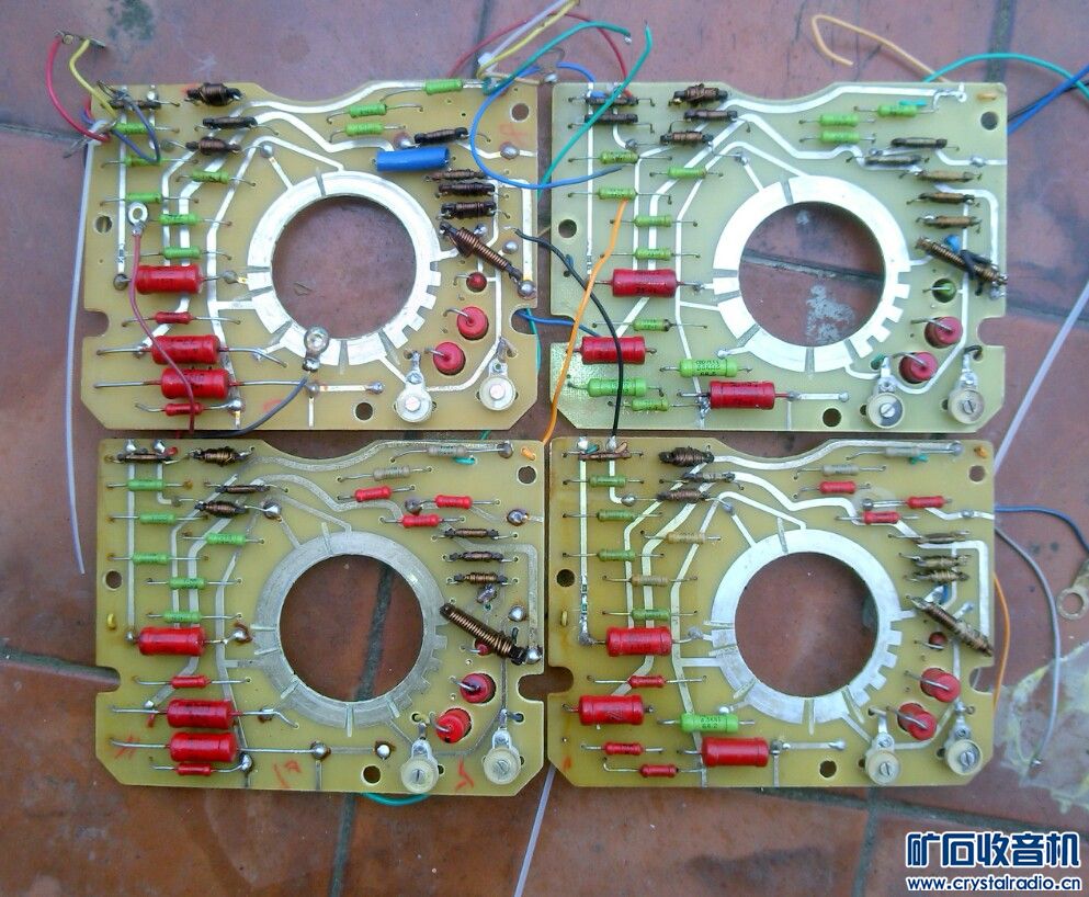

前段时间陆续收了四块有问题的老10表,在打理它们时全部会拆解,做了必要的清洁,将其中的两块板上的元件值做了精校,一块保持原样元件,只做了元件的排列校正。
还有一块原板烧得较重,所以决定换板子,用一块色环板子替换原板子
 楼主| 发表于 2015-7-12 13:04:27 | 显示全部楼层
通过校正清洁处理后的板子,都做好了线的焊接,尽量保证做完绝缘后不再在板上动烙铁,最大限度保证整板的绝缘,板子背面上的黑色,是精校电阻串并的电阻,使用热缩管封装的结果

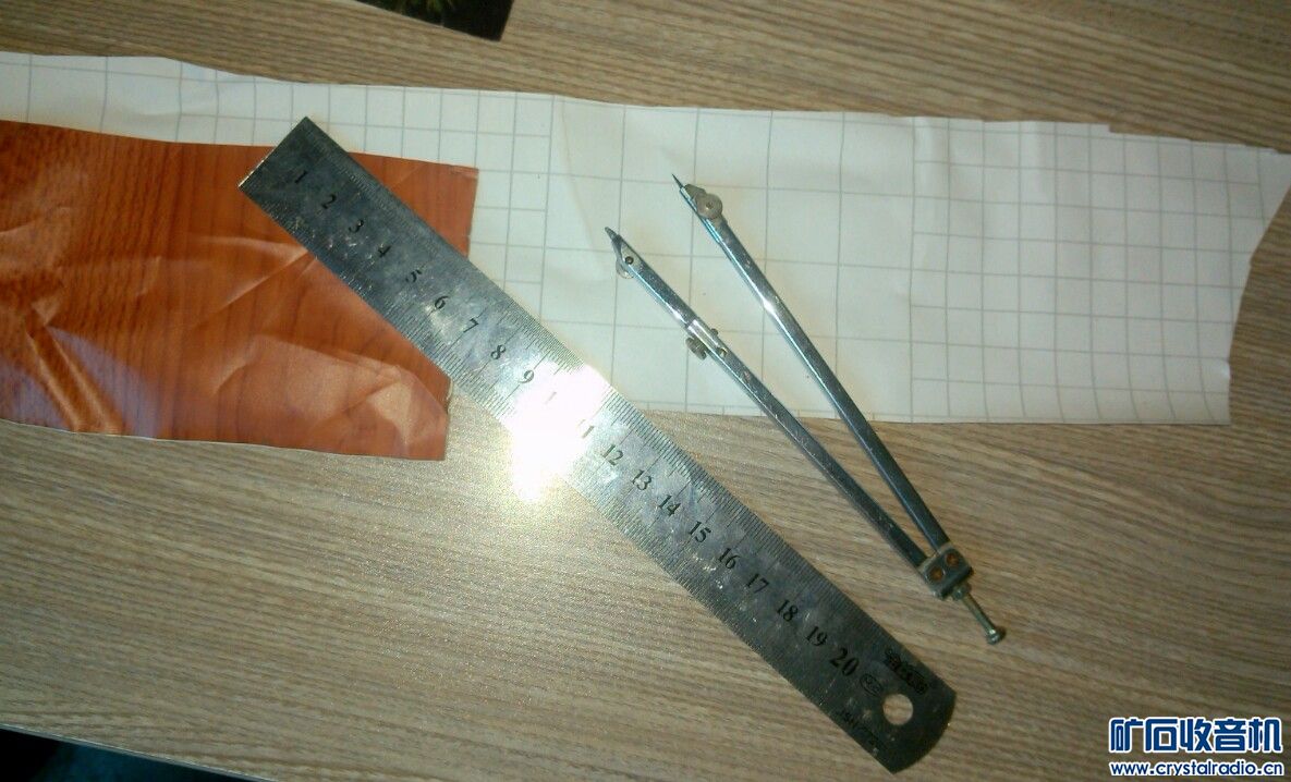

找一PVC木纹单面胶贴,用圆规画了八个外径56mm,内径42mm的圆,用剪刀剪去不要的部分

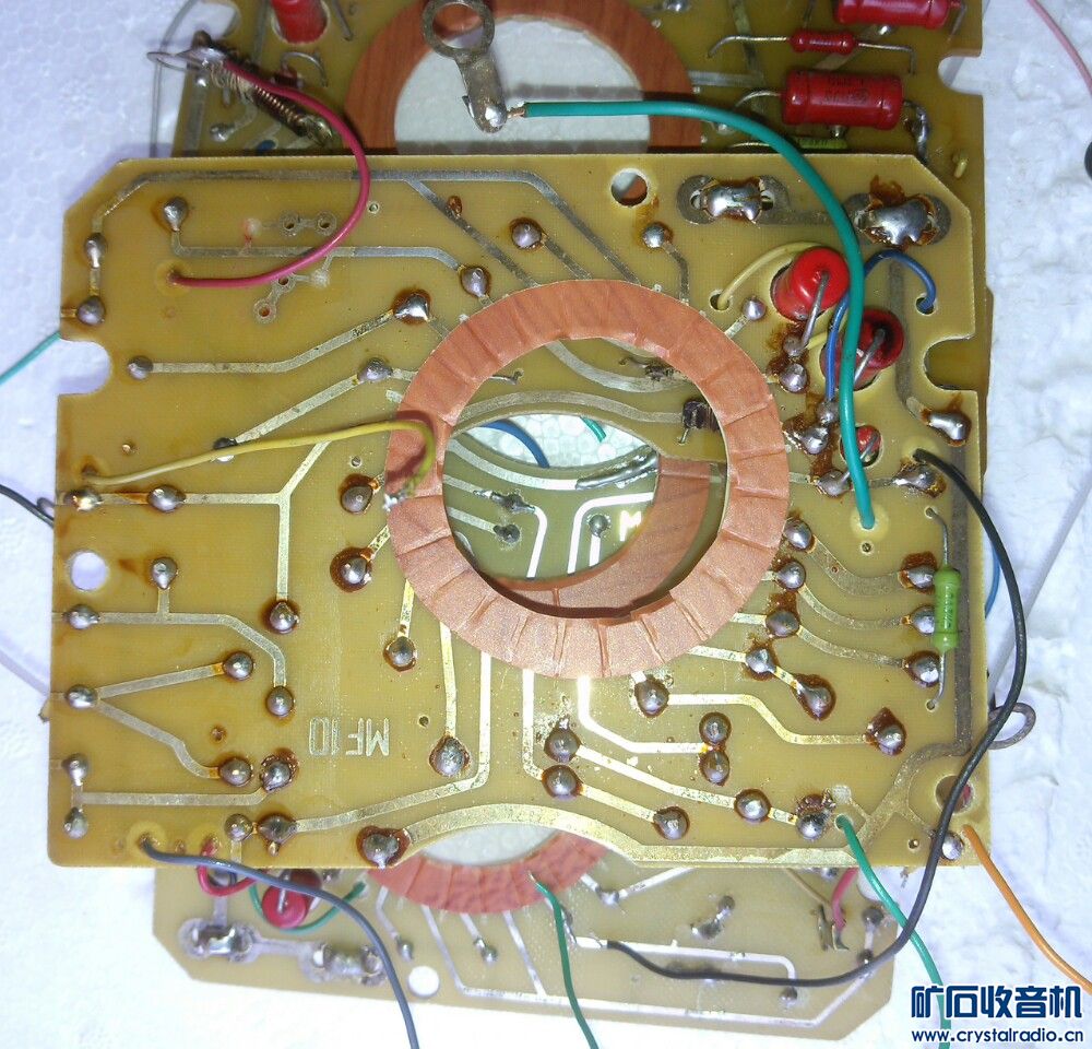

将八个圆揭去保护膜分别粘贴在电路板的电刷上,以阻止绝缘漆弄在电刷上

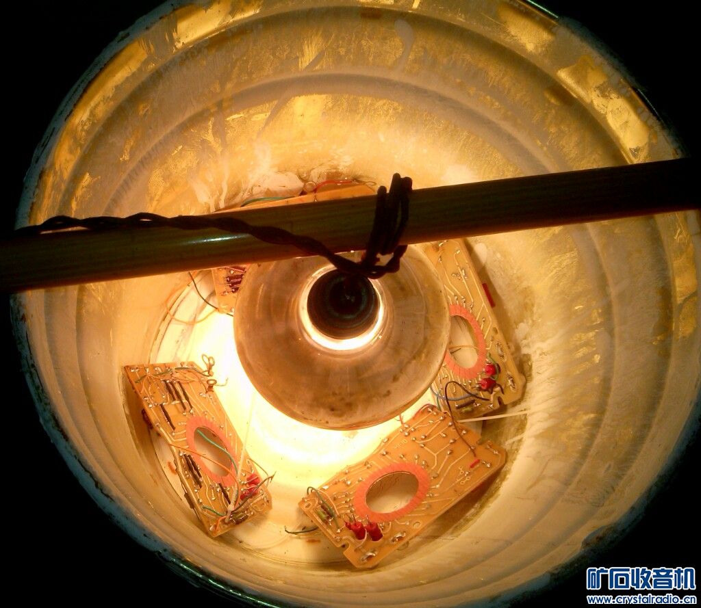

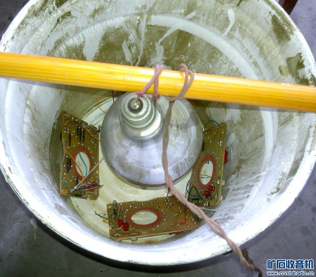

找一油漆桶作为烘箱
 楼主| 发表于 2015-7-12 13:19:00 | 显示全部楼层
用红外灯作为热源
 楼主| 发表于 2015-7-12 13:22:01 | 显示全部楼层
先对板子作了2个小时的加温去潮

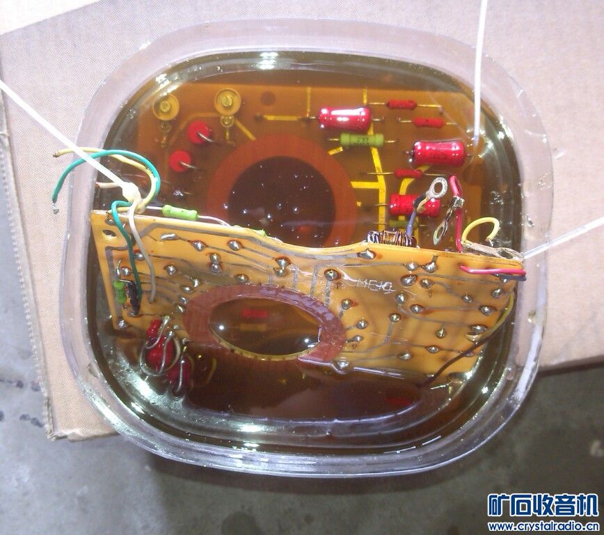

接下来将烫手的板子放入绝缘漆中浸泡,装漆的盆是金龙鱼油桷剪下的底子

 楼主| 发表于 2015-7-12 13:38:09 | 显示全部楼层
放置半小时,让多余的漆流掉后再入烘箱,两三个小时后停止烘烤,此时漆膜不再流淌和粘手,用尖镊子揭去粘膜,我担心漆膜太硬后不方便揭下,因为浸的漆较浓,揭下后非常满意,一个边界分明的圆!!一切0K,冷却后做了电刷部分的清洗清理,检查各与电刷相通的元件值,很稳定,至此这一工作完成,希望对坛友手中有漏电现象的10表在修理上有所帮助

发表于 2015-7-12 13:49:19 | 显示全部楼层
请问您这样浸漆对右下的 两只可变有 影响吗?
