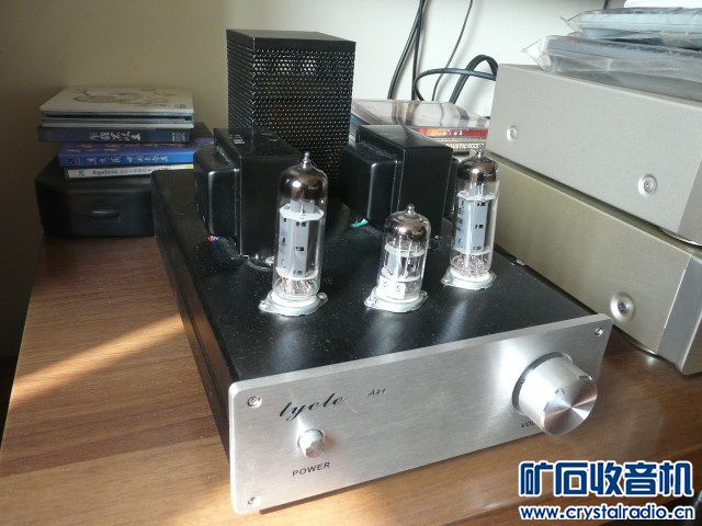

白版6P14单端电路已完成,状态良好
6P14三极接法最佳负载阻抗3.5K,输出变压器是本人自行设计请网友代为制作的,使用66的Z11退火片,具体数据原来帖子里有。也可以使用3.5K的6P3P单端输出变压器。
     有网友问5K输出牛是否可用,初级阻抗5K的输出变压器,可以在次级8欧姆端接6欧姆喇叭(日本和欧洲标准)。6P1三极接法虽然可以使用5K输出牛,但是功率不到1W。
     也有不少网友问是否可以使用6P15,查资料 6P15三极接法,屏极电压280V,负载阻抗5K,屏极电流33mA,阴极电阻270欧姆(该管互导高,离散型大,因此需要适当调整使左右声道电流尽量相等),输出功率2W。改用6P15很简单,只要把管座1脚与3脚连接,滤波降压电阻适当调整,以提高屏极电压,其他电路完全不动。
     该电路交流声用耳朵贴近音箱也听不到。
发表于 2017-4-6 19:59:05 | 显示全部楼层
按照本人一贯做法,电路实验成功以后发完帖子随后就拆了,该功放声音确实耐听,因此破例又买了铝合金机箱重新装了一遍,把松下5DVD组合音响的主音箱改造了一下,电子管6P14升级为俄罗斯的EL84/6BQ5,6N2先换为6N4后来又升级为RCA的12AX7,电位器也改用ALPS的,放在卧室里几年来一直在听。
发表于 2017-4-6 20:07:53 | 显示全部楼层
白居不易 发表于 2017-4-6 19:40
6P14三极接法最佳负载阻抗3.5K,输出变压器是本人自行设计请网友代为制作的,使用66的Z11退火片,具体数据 ...
白版主好!你这个《修旧利废.......》得到众多网友青睐,仿制者甚多,我就是其中之一,再次感谢您!将6P14换成15,整个成本又有大幅度降低,真乃造福于坛友。不说了,祝您老健康长寿!
