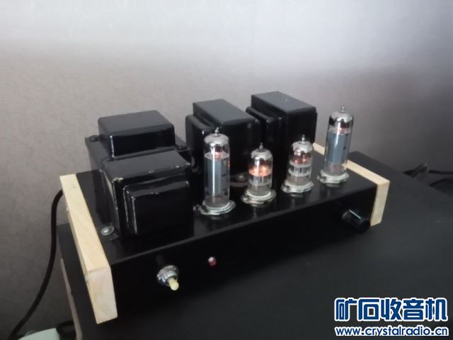

楼主: 音乐马上来
白版6P14单端电路已完成,状态良好

侧板有,只是底板还需打磨一下才可插侧板进去。底板与机壳分开的设计取自无线电杂志2013年[自制双底板6P6P,6P1单端]一文,个人十分欣赏。外表除了四脚的螺丝别无它物,干净!

谢谢,那6N2推6P1就算直流供电也不会影响寿命是吗?
电子管本来就是消耗品

楼主电源牛壮实,功率应该够大,不会发热严重。我用红灯6灯机电源牛(27厂)已满足白版主的电路,效果十分出 ...
功率大点也是有考虑到发热的

我的红灯电牛在此电路里听音1小时后发烫,但可以接受,我是手头有什么用什么,最近还想做一台6p14小单端。

我的牛老水牛买的,100W。煲了两小时,也就温暖,达不到烫手的程度。价格也就100,红灯牛好像只有70W

       红灯收音机的DB-45-160变压器只有45VA,次级高压电流60mA,我用北京6P14(T)总电流约70mA,改用俄罗斯6BQ5/EL84后,总电流控制在60mA,长时间工作温升正常。

45W?小牛拉大车了,如果不是废物利用没必要搞个红灯牛

前些年从青海买到两个红灯电源牛,成色很新,一个做收音机实验电源了,为了利用剩下的一个,才设计的6P14三极接法单端功放电路,再设计制作输出变压器(如果再次制作也会购买成品输出牛)。这个电源牛没有令人失望,不过现在价格炒上去了,货源也很少,不如买成品套牛划算。

尺规作图,学过画机械图纸
