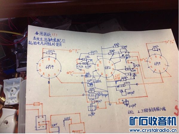

     首先得感谢白版提供的电路图和无私指导,答疑解惑。我整理了一下图片顺便分享选材到安装的过程,供后来者参考改进。在安装布局上我做了一点小小的升级,如下
         1 电子管安装在另外的铝板上,再把铝板安机壳上,机壳另外定制。大家可能会问,定制很贵,为什么买成品?可以算一笔账,成品机箱的木侧板是要另外收钱的,并且不包邮。一个70块的机箱可能到手就要一百大洋了。所幸我遇到了一家好店,空白的完整机箱79还包邮,要开孔另收钱。因为本人会CAD画图,于是测量好尺寸,设计好布局,画好图纸发送过去。加工费最后讲定30块两个星期,也是十分便宜。安装板废物利用自己锯打孔,动手能力有点差,不怕大家笑 R1.jpg
         2 电源部分用洞洞板搭。限流电阻怕发热,用了两只560 5W的水泥电阻并联,不用担心啦。电容用日本化工,体积小又可靠。接变压器部分用热熔胶固定加强强度,就不上图了。
     电路布局太急设计,发现难看时也木已成舟 R3.jpg 这看起来还好吧?后面傻眼了,还好没什么交流声问题。干到一半时突然开窍,画了一张备用图纸,分享給新手们 R4.jpg

现在在煲机 G10.jpg .6P14用的是T级,也就28,想要淘宝链接的短信我,前级管换了苏联的6H2声音还需要煲,电路从各方面来说都很出色。但是交响乐显得力不从心,打算换一个书架箱,JBL或者迷宫箱配全频。就这样了,下面是抄画的电路图,清楚些 G11.jpg 69899c4dh8b08d8f0e6fa&690.jpg 脑子一片混乱,大家凑合着看吧

发表于 2015-7-9 20:55:52 | 显示全部楼层
 楼主| 发表于 2015-7-9 20:58:19 | 显示全部楼层
ww12jj 发表于 2015-7-9 20:55
电压放大管是6N3吗?
6N2图随便找的

 楼主| 发表于 2015-7-9 21:03:43 | 显示全部楼层
ww12jj 发表于 2015-7-9 21:00
这样不好,会误导别人呢。
不好意思,看电路图吧
