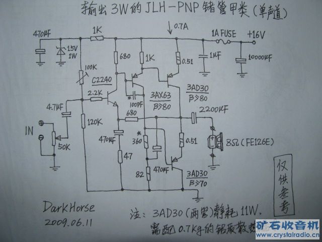

JLH-PNP-锗管甲类

 楼主| 发表于 2009-6-11 21:10:20 | 显示全部楼层
准备按这图施工!
发表于 2009-6-11 21:23:06 | 显示全部楼层
将C2240和电源的极性倒一下就可以了。
 楼主| 发表于 2009-6-11 21:29:54 | 显示全部楼层
原帖由 进修 于 2009-6-11 21:23 发表
这次没画错啦吧...
上次@%*&#...巨汗!...背都湿了...

发表于 2009-6-14 10:24:54 | 显示全部楼层
装好了机器,把机器上图才知到好不好,纸上谈兵无说服力的朋友
 楼主| 发表于 2009-6-14 10:39:00 | 显示全部楼层
没有合理的设计构思...何来进步啊老兄!?

锗(PNP)管机 做好 音色是很美的   支持--------------------------
 楼主| 发表于 2009-6-16 18:27:04 | 显示全部楼层
多谢,可惜"巧妇难为无米之炊"...
我到现在还没有找到优质的3AD30CJ...
发表于 2009-6-16 21:39:52 | 显示全部楼层
 楼主| 发表于 2009-6-16 22:12:34 | 显示全部楼层
对呀,这问题肯定是的,所以我买回来的锗管都要仔细筛选...最后所剩无几...哈哈...代价高!
但是得出的精品却是可以放心使用!
