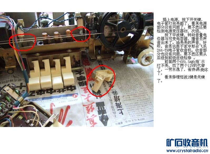

cai9210 发表于 2015-6-28 17:02
赞!我的短波2开关坏了,按键断、其中移动的胶木片断,有什么简单易行的办法吗?谢谢。

 楼主| 发表于 2015-6-29 09:58:07 | 显示全部楼层
你好,短波2开关按键断了,如果拾音功能基本不用的话,可将拾音的开关按键换过来暂用。这个键操作时受力较大,断裂面不太容易用胶粘合,即使粘合了可能寿命也不会长久。坛中曾有过144机按键修复的帖子,你可以查一下。移动的胶木片断了,可以用环氧树脂胶粘合,但注意不能影响胶术片的移动,我的三个音调键也是移动胶木断了就是用此法粘合的。
另外,可经常关注一下器材交换栏目,那里前两天就有144的拆机件,其中就有波段开关的组件。

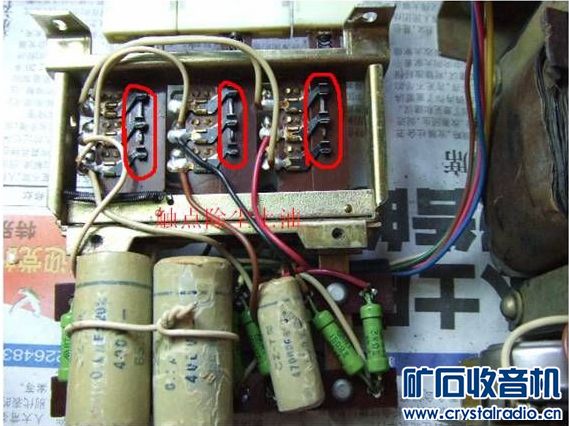

发表于 2015-6-29 10:29:40 | 显示全部楼层
想把163-5音调的琴键开关用在---144上怎么接?谢谢!

 楼主| 发表于 2015-6-29 15:44:32 | 显示全部楼层
你好,本人不太清楚163-5的音调开关部件结构,从电路图看163-5的音调网络电路比144的简单,如果不须用22K电位器调整频响,可参照163-5电路接入,如要按144的音调网络电路接入,请参照下图144的开关部件结构改装。
