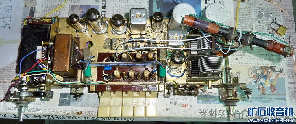

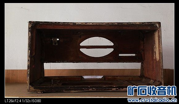

      网上有很多具收藏价值的老旧电子管整机,也有一些残旧的机体以配件出售,经过反复选择,拍得一台当年上海出品的经典名机“上海144型电子管收音机”。该机的机芯部分基本配件齐全,但不能通电了;机箱部分就是个框架,其刻度盘、面板布、后背板都没有了。
机芯原图:
机箱原图:

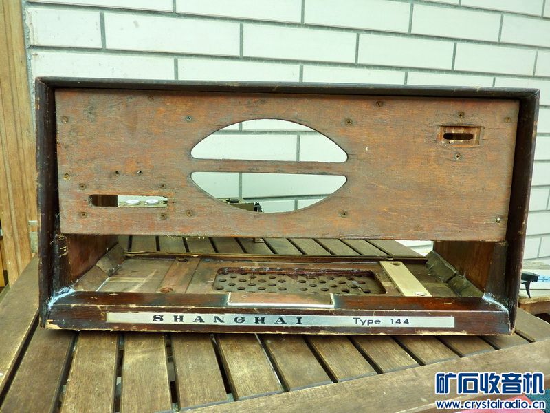

       现在的快递真是不给力,拿到手时机箱已四分五裂,机芯的铁底盘变了形,音调开关的三个琴键断了,幸运的是机芯整体基本完好,对机器的整体修复影响不大。接下来就是体验DIY的过程了。
收到的已散架的机箱:

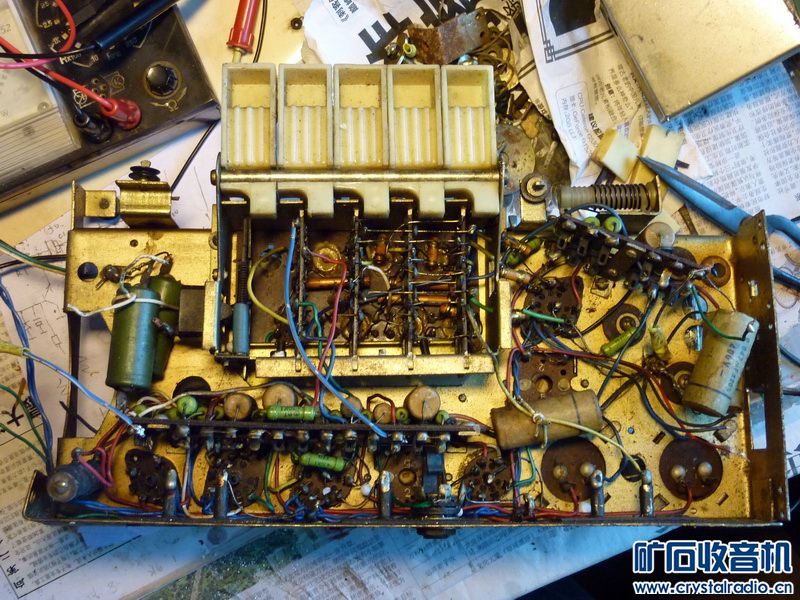

第一步是对机芯的基本情况进行检查。

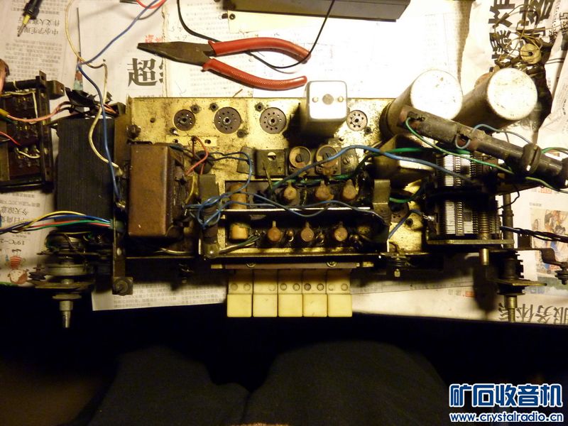

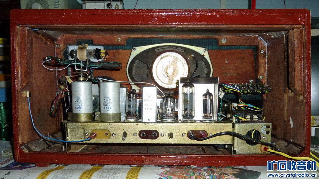

       由于年代远久且使用环境恶劣,机芯表面沉淀了厚厚的油泥,一些纸质电容破损,所有焊点和触点氧化发黑,存在不少断线。经测量,几个关键部件都是完好的,且品质还不错,足以说明当年产品的工艺和质量是过硬的。
机芯上严重油污的机芯:
机芯内部情况:

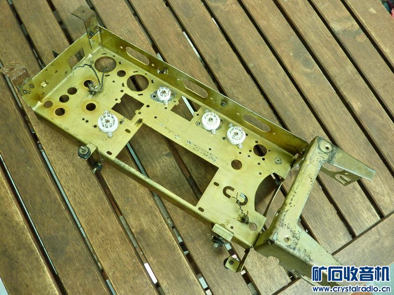

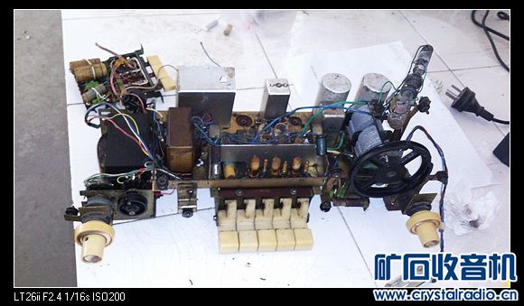

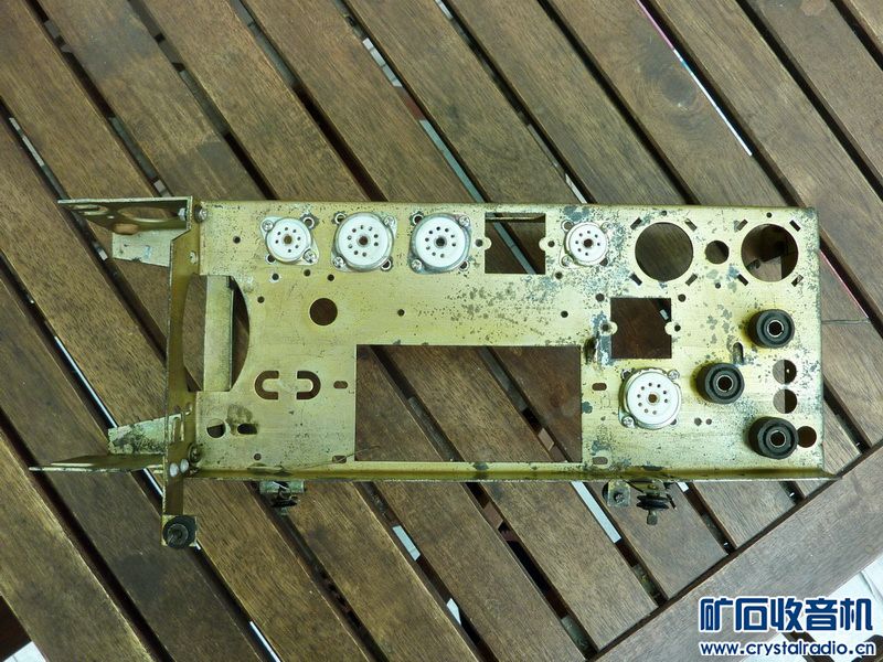

第二步是拆卸各个组件便于清理。
       将机芯上的各个部件进行分拆并彻底清理。对油污、生锈部分进行清洗,对各零件进行测量保留好的替换坏的。
对机芯铁底盘进行整形,换上新邮购的电子管磁管座。
机芯底盘整修和清理后:
第三步重新组装机芯。

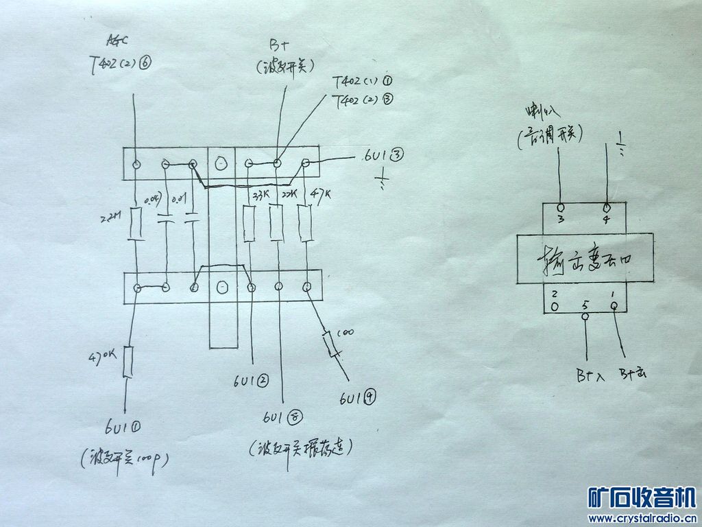

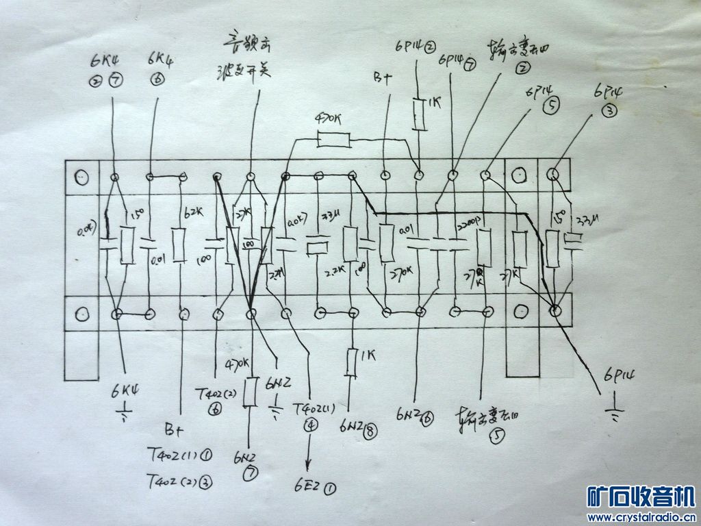

       因本人不是以收藏为目的,纯粹是享受DIY的动手过程和成功喜悦,所以没有局限于修旧如旧,而是全部拆了重装。在整机装配中除更换了全部破损、漏电的纸质电容和部分电解电容外,保留了其他所有的电阻和部件,并保持了原有的结构。
新使用的金属化电容和磁片电容其体积均比原来的纸质电容小,所以在元件的排列上作了调整,减少了一些连接线,使之更加紧凑,感观也比原来的要好些。
元件排列一:
元件排列二:
       在优化部分零件的布局和连线基础上,将各部件还原。经电路检查无误后,可通电开机了。
已重新组装的机芯:
机芯通电正常工作了:

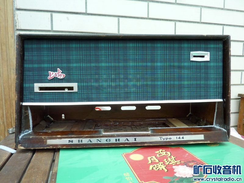

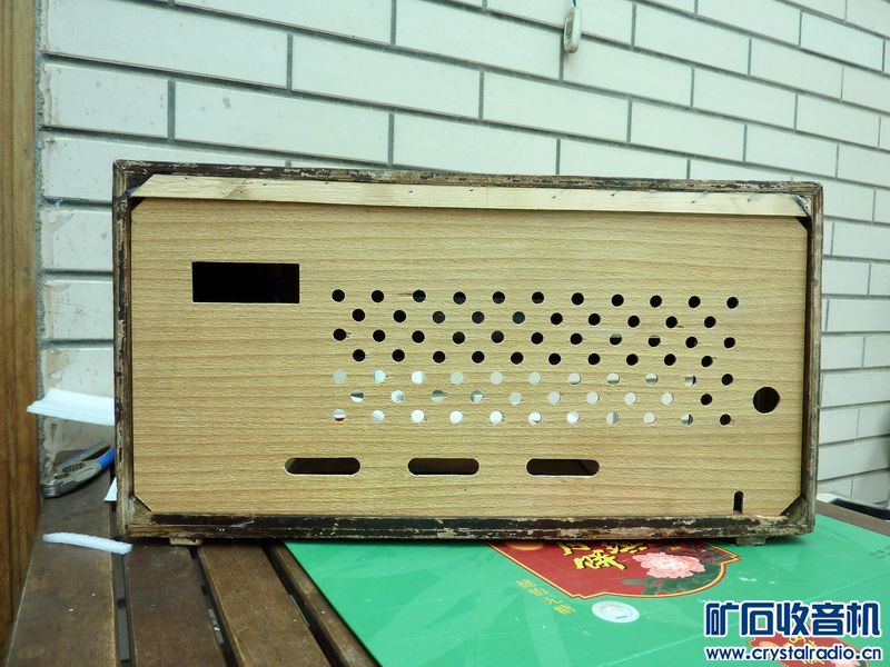

       用胶水将散架的机箱粘合,山寨了机箱的后背板,找了一块留存了几十年的布头当机箱的面板装饰布。
重新粘合的机箱:
自制的机箱后盖板:
新制作的机箱面板:

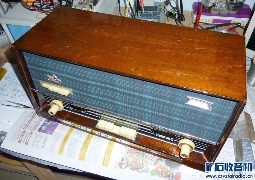

       将机箱重新油漆了一下,又从网上淘得一块上海144型收音机的刻度盘,整机总装后就修旧如新了。
整机组装完成:
       修复后的机器经过简单统调,其性能不错,各波段灵敏度挺高,声音大,效果好,胆味十足。
