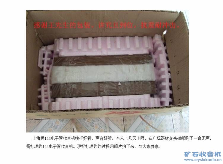

割断了捆得紧紧的白色包装带,打开纸壳箱,掀起盖在上面的三夹板,恩,包装很好。
T03
卖主王先生的包装工夫很到位,厚纸壳箱内垫了软软的发泡塑料,收音机还套上塑料袋,防止运输中机壳磨坏,为买主着想。

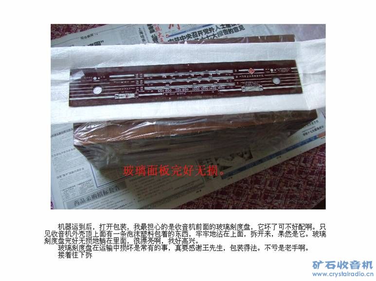

T04
我最担心的是收音机的玻璃刻度盘,碎了不太好配。打开包装,只见收音机壳顶上有一条白色的泡沫塑料包着的东西,,牢牢的粘在上面,拆开来,果然是它。完好无损,很漂亮,我很高兴。
     玻璃刻度盘在运输中损坏时有发生,感谢卖主包装得法。不亏是老手啊。

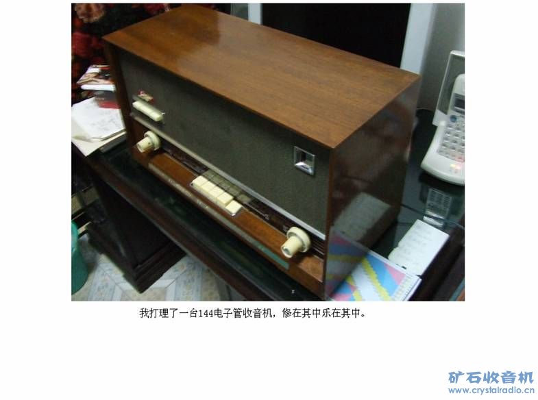

T05
拆去塑料袋,细看外壳,除了旧痕迹没有新的擦伤。机壳内的空余处塞满了填充物,收音机旋钮也包好了在里面。
T06
收音机插上电源,不亮,无声音。这买前就知道的,还知道有个键要小打理。
  “标 题:出上广电144   品相好   内外新  无磕碰    不响  有个健需小打理   380到付 (195字)    发信人:诚信568”
栏目上就这么写的,我与卖主商量,便宜了几十元,购得此收音机。我接着旋下收音机芯与外壳的螺栓,拆下“猫眼”,拆下音调板,小心取出机芯,有个键一拿就下来了。用胶粘过,对照几个好的键,发现这个坏键前端还缺了一段。还少了一个起压缩作用的弹簧。再看看机芯,擦过的地方很新,没擦的地方积满了灰尘。导线上,拉线上挂满了灰尘,手指一弹,直呛鼻子。看来有年头没清洁了。

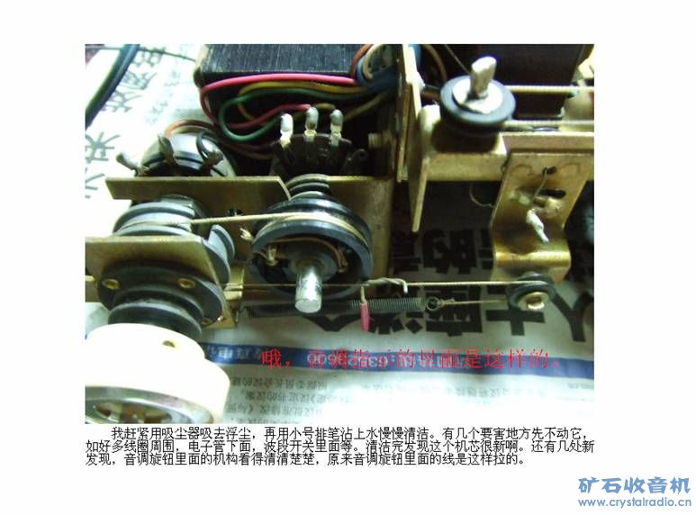

T07
我用吸尘器吸去浮尘,再用排笔沾上水慢慢清洁。清洁完后发觉机芯很新啊。音调旋钮里面的机构看得清清楚楚,原来音调旋钮里面的线是这样拉的。
T08
短波微调里面的机构也看得清清楚楚。是调电感线圈的,不是调电容的。转动短波微调旋钮时,也带动上面的中波磁棒一起动。设计得巧妙啊。

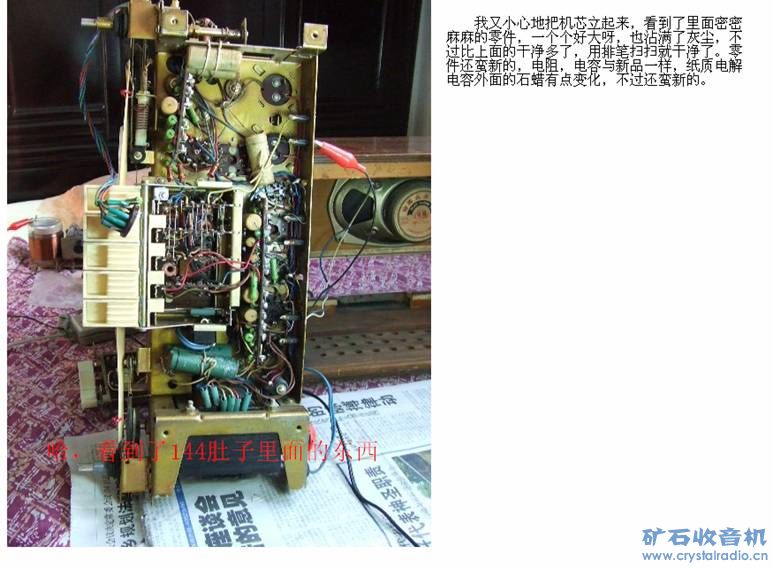

我把机芯立起来,密密麻麻的零件上也都是灰尘,用排笔扫了扫,零件还蛮新的。
T11
左上方就是短波微调与中波磁棒的连动机构。左下方有一个电子管6U1的管座,把它们都清洁干净了。

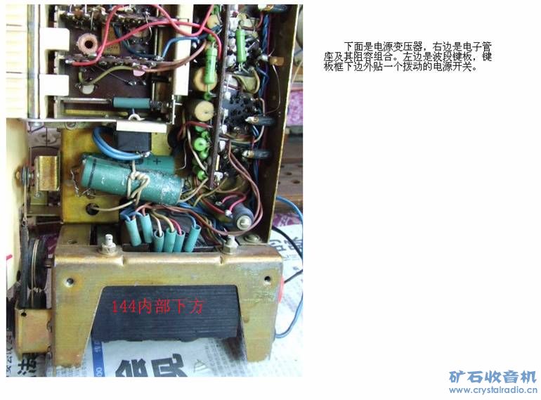

T12
最下面是电源变压器,右面是电子管座及其阻容组合,左面是波段键板,波段键板框下边外贴一个拨动的电源通断开关。
T13

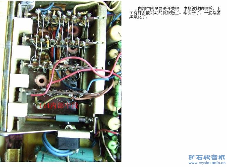

中间部位主要是中短波键板,有许多镀银触点,年头长了,
都发黑氧化了,都需要清洁上油的。
T14

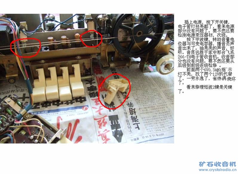

清洁完机芯,开始检修。开机灯不亮,先查电源。检查电源插头是好的,拔开保险合,取出保险管,用万用表电阻档测量,发现不通导。保险管坏了。找了个1 A的保险管换上。保险合内镀银触点也清洁了一下。插上电,按下开关键,还是无动静。看来电源通断开关也要查一查。

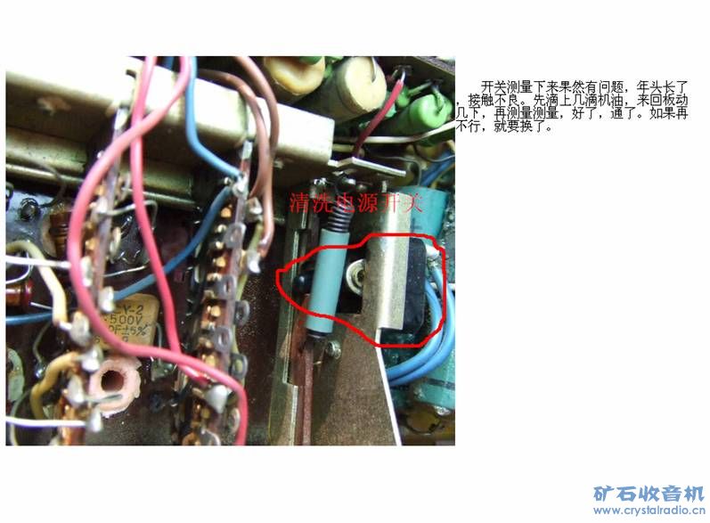

T15
经过检测电源通断开关果然有问题,年头长了,接触不良,先清洁上油,滴进几滴缝纫机油,来回板动几次,再测量,通了。如果再不通,就要换了。
T16
再插上电源,按下开关键,电子管灯丝都亮了,电源部分没外眼问题了。要不然还要检修电源变压器的初级,次级。
按下中波键,转动音量电位器与可变电容器,播音员声音出来了。油亮亮的声音,好听。音质胜于家里的上海飞乐266-TH电子管收音机。收音部分是好的。要不然还要从后级到前级逐级检修。
两个6V0.3A的指示灯不亮,找了两个耐压高点的换上了,省得老烧坏。
接下来就是修理短波键。
T17
最简单的方法就是换一个好的键,但哪里有啊?我与卖主联系过,答应以后想办法。眼下先修理,能用就行,等以后配到了好的再换上。
仔细观察了断键与好键,在断口处用硬纸做了个模型,把它用透明不粘胶纸贴在断口处,放进铁架里,边改边放。无误后找了块约0.5mm厚的小铝皮,把纸模型展开,贴在铝皮上,照样画好,再剪好铝皮,照样折好,一个铝皮模型就做好了。把铝皮模型用锣栓固定在断键上就好了。再找一段小弹簧装上。使用效果与好键一样。大功告成,心中大喜。

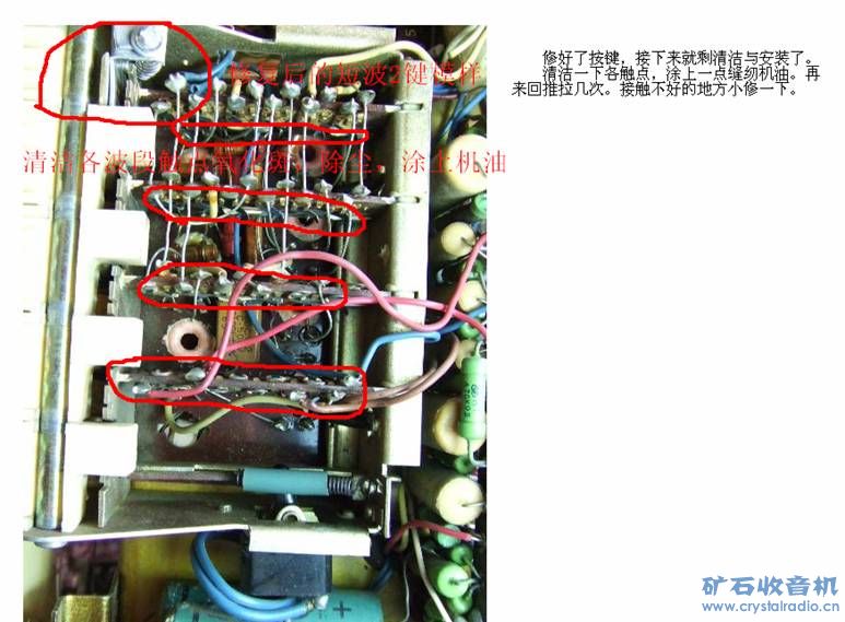

T18
图的左上角就是修理好了的短波按键,剩下就是安装了。清洁一下键板各触点,涂上一点缝纫机油,来回推拉几次,接触不好的地方小修一下。

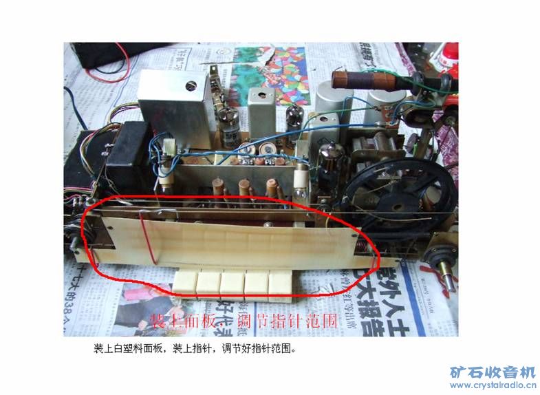

T21
装上白色的塑料面板,装上红色的指针,调节好指针范围。

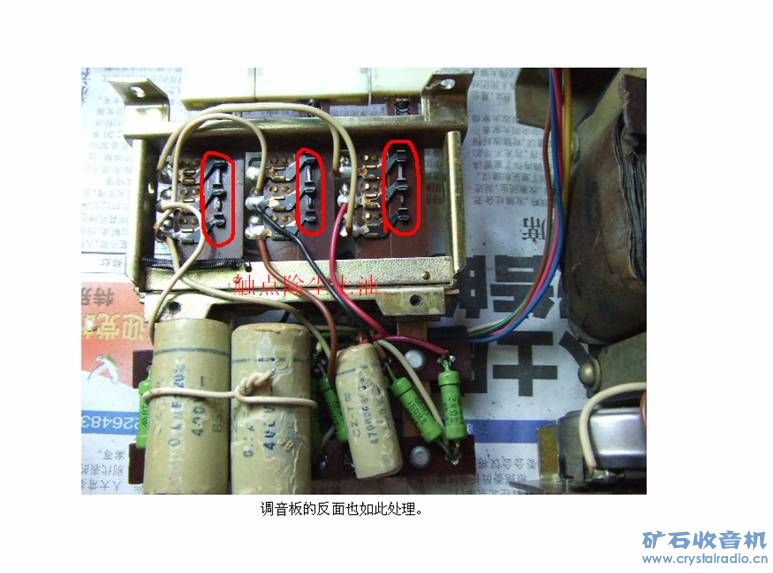

T24
调音板的背面也如此处理。
