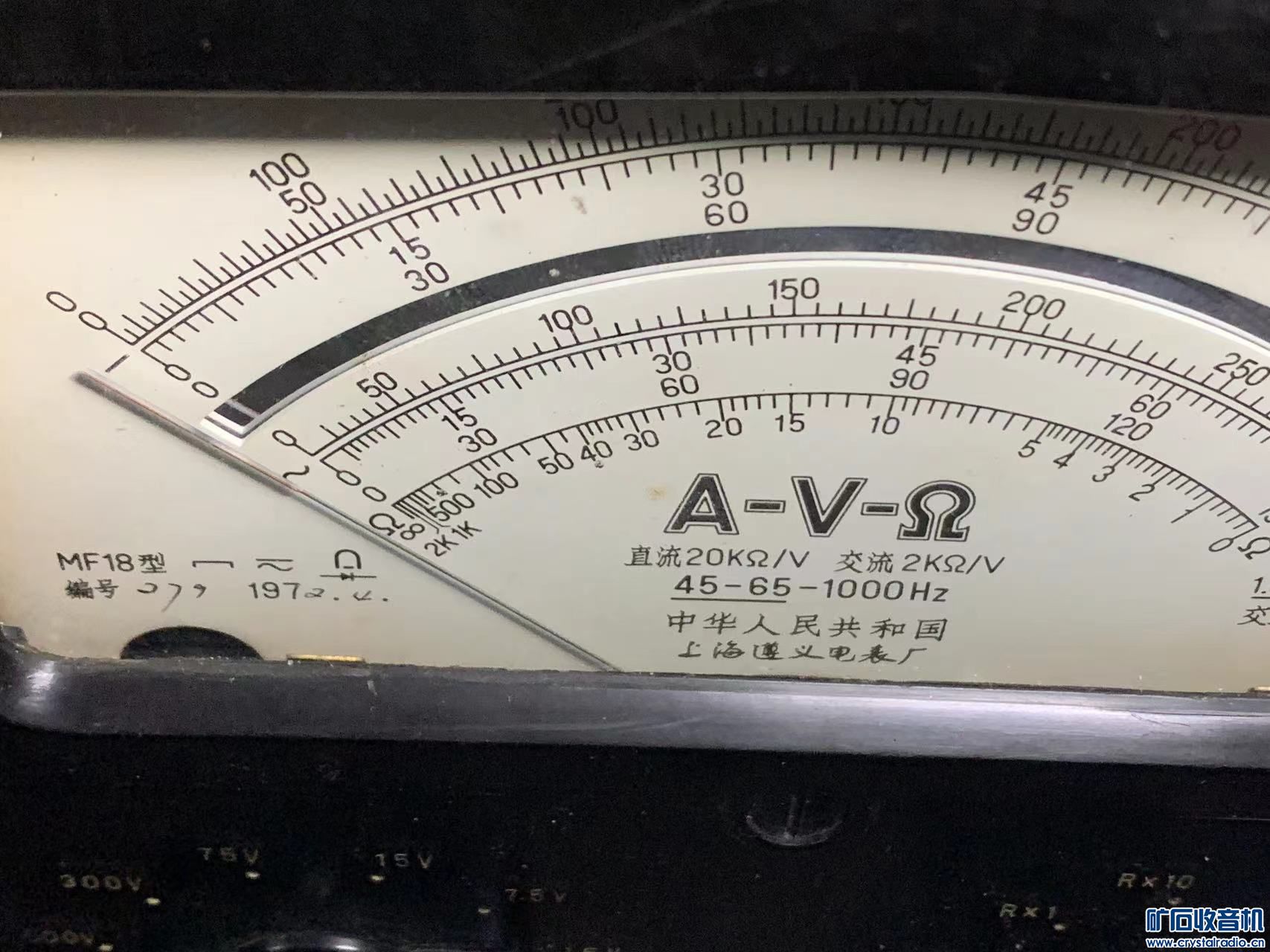

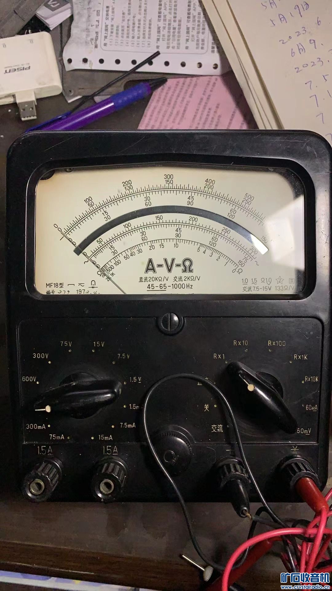

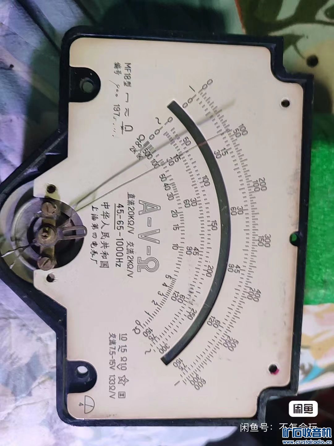

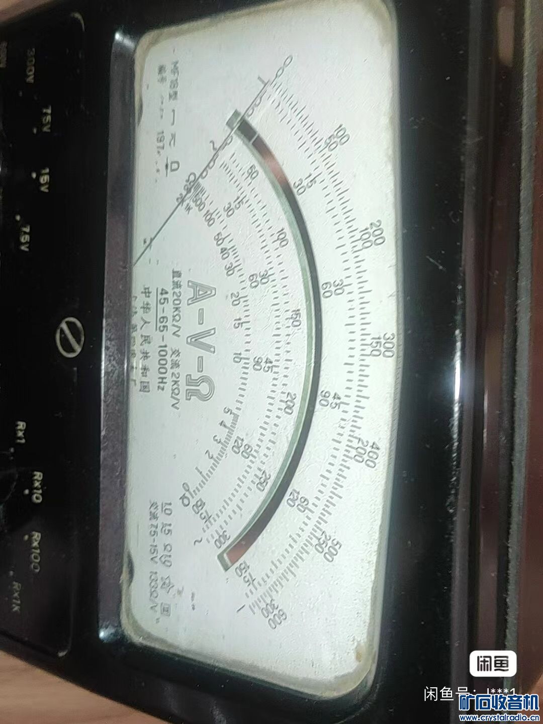

发表于 2024-3-10 03:52:51 | 显示全部楼层
grandchen99 发表于 2024-3-9 11:31
18好像不是上四的,是永跃的,永跃是上四分出去的一个厂家(那时叫做是支内).
我给你发个MF18表你看看是不是上四的
发表于 2024-3-10 04:19:32 | 显示全部楼层
18表制造厂印的位置比较深不太好看
永跃应该是78年从上四分出去新建的电表厂,同步把18表带走了
发表于 2024-3-10 05:58:51 | 显示全部楼层
18肯定是个好表,就是受不了他的刻度,一桌子表的时候那个刻度经常被没经验的读错,于是工作量大增,莫名其妙的事层出不穷。真的很偷乐。
发表于 2024-3-10 06:42:40 | 显示全部楼层
手里有一块第四电表厂的。编号111177
发表于 2024-3-10 07:33:39 | 显示全部楼层
申蓝 发表于 2024-3-10 04:19
18表制造厂印的位置比较深不太好看
这块表比较老,是早期的18.但现在年轻人看这种刻度比较吃力.不过这种18的磁钢倒块很好的磁钢,完全是和10表一样的磁钢,但后来的18简化了这块磁钢磁钢.
发表于 2024-3-10 08:34:56 | 显示全部楼层
grandchen99 发表于 2024-3-10 07:33
这块表比较老,是早期的18.但现在年轻人看这种刻度比较吃力.不过这种18的磁钢倒块很好的磁钢,完全是和10 ...
我这块不算最老,我在图片上见过66年的18,
发表于 2024-3-10 14:27:27 | 显示全部楼层
有这种磁钢的18放到铁板上去量,量出来的值还是很准的,是没有变化的。但如果后期用500磁钢的18放到铁板上去量量出来的数值是会有变化的。
