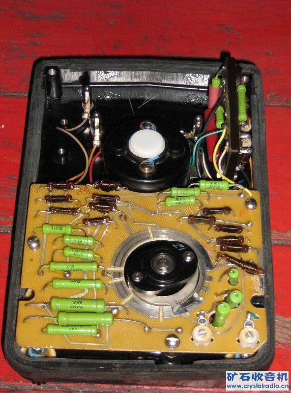

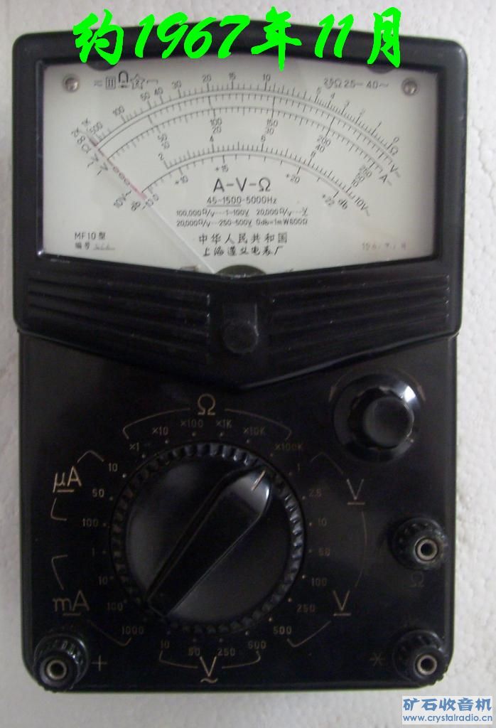

        下面这个MF10是我在网上淘到的尸体经细心打摩后出来亮相了,该表到我手上之前已不知有多少人用过、修过。表内触盘已被人磨过漏出了铜基,很明显的更换了上了三个72年的电阻,有几个电阻脚为了检测阻值被认为的剪断。(在这里有必要给大家一个小提示:在检测MF10表中的电阻时不必将电阻与线路板断开,只要在测量时不把挡位放在需要被检测电阻的挡位里就可以了,比如拨到100K时可以检测除100K挡位上的电阻以外的所有电阻。)
        另外部分绕线电阻断路(已重绕修复);局部敷铜开胶(重新胶接修复);表盘被更换过(无法还原),表头不通(已更换修复);螺栓柱断裂(已粘牢修复)。

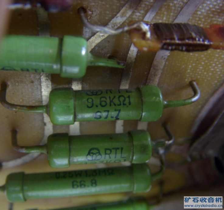

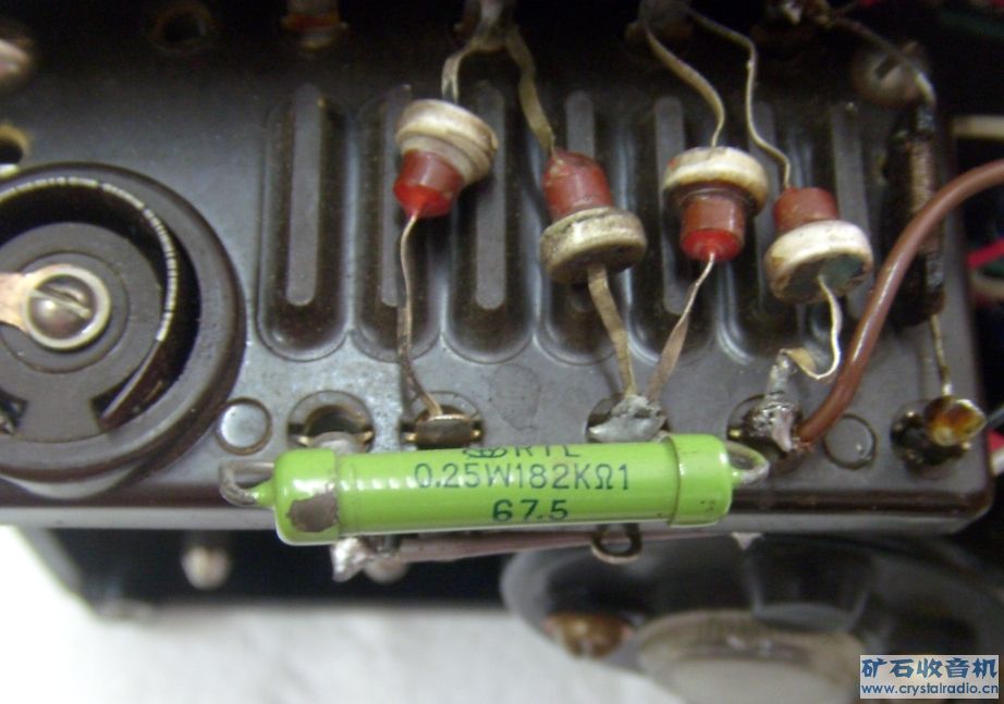

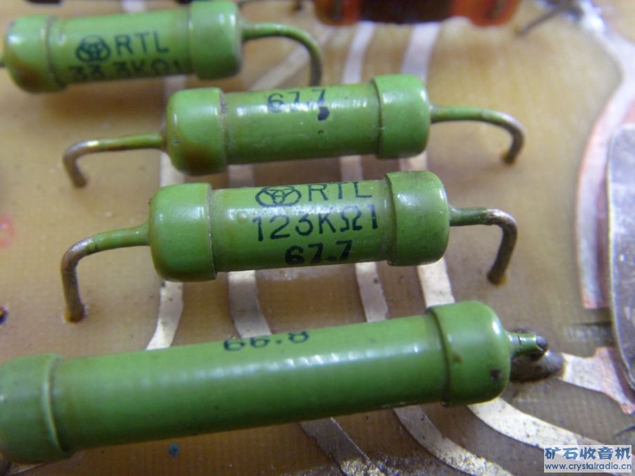

         关于此表的年代推断:因为阻值特殊RTL的电阻(测量用碳膜电阻)一般使用性质较为专一,故可以根据表内的这几个电阻判断该表的年代,我选择了三个 67年7月的9.6K、123K,67年5月182K,该三个电阻阻值均不在标称值电阻范围内以及67年3月的调零电位器,该调零电位器是小型的与68年11月以前的相同。再根据电阻日期与表的出产日期大约相隔4~6个月,故该表的年代应该在1967年11月~1968年1月之间。也许是最早的MF10了。

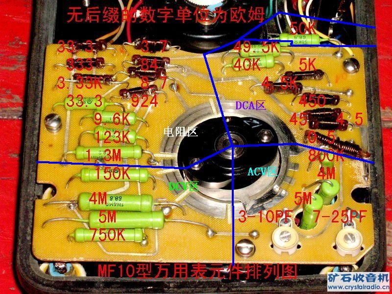

          另外值得一看的有二点:一是该年代的线路板是后期看不到的,因为设计时板上没有考虑公共负极的接线点,该负极是直接接在可变电容脚下的。1968年以后的版本就设置了一个公共负极接线点。二是4M、5M四个电阻分别用了两个不同的阻值的电阻串联而成。
缺陷:更换了三个电阻、表头小盖后配、表盘与生产年代有差异等等。
优势:年代相对久远、版本稀缺、同年代的甚为罕见。
该表目前状态已修复,待价而估

1967年11月~1968年1月之间的MF10
内部图
内部图
板上没有考虑公共负极的接线点
板上没有考虑公共负极的接线点
67年7月的9.6K
 67年7月的9.6K
67年7月的123K
 67年7月的123K
67年5月182K
67年5月182K
