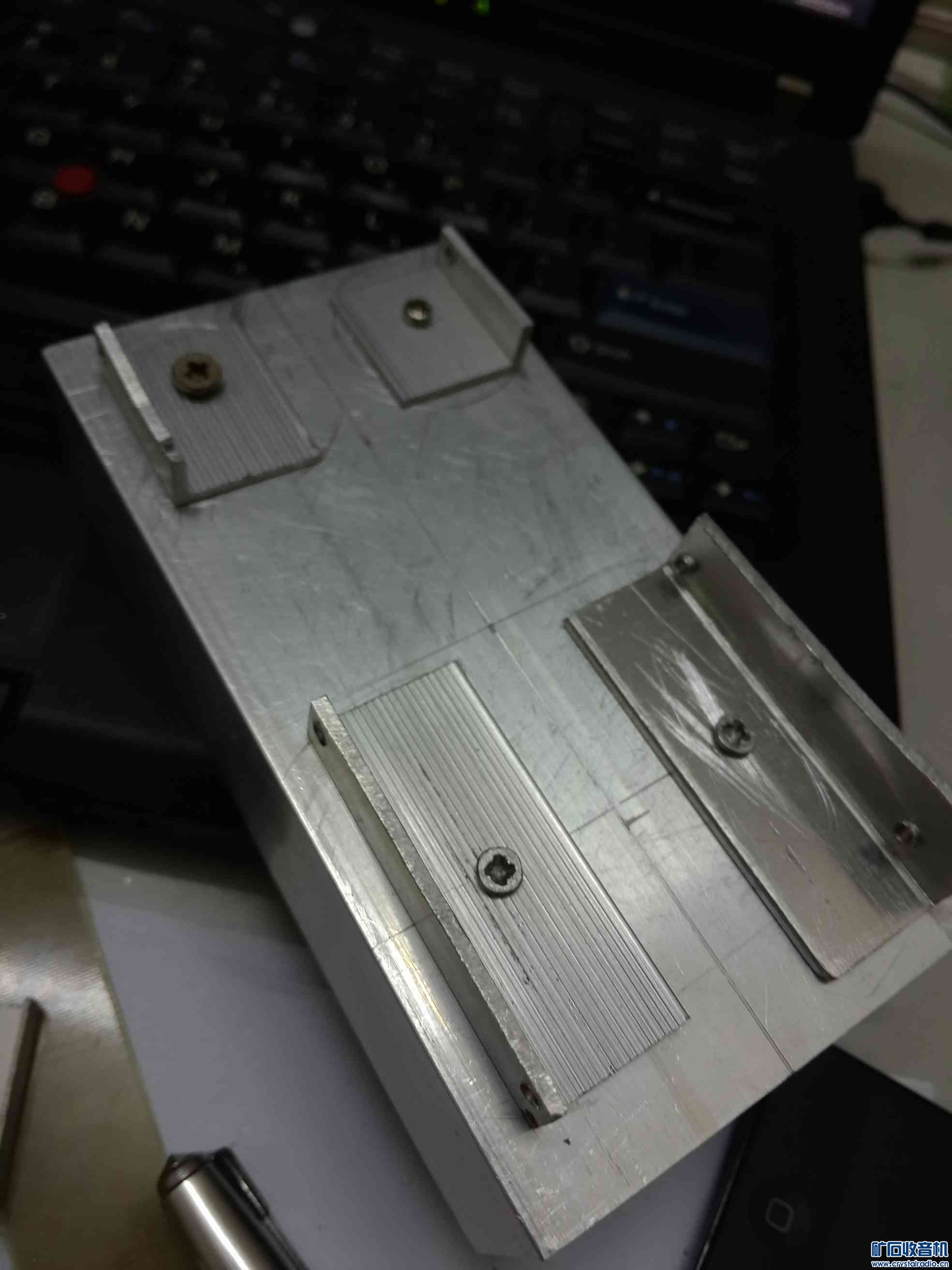

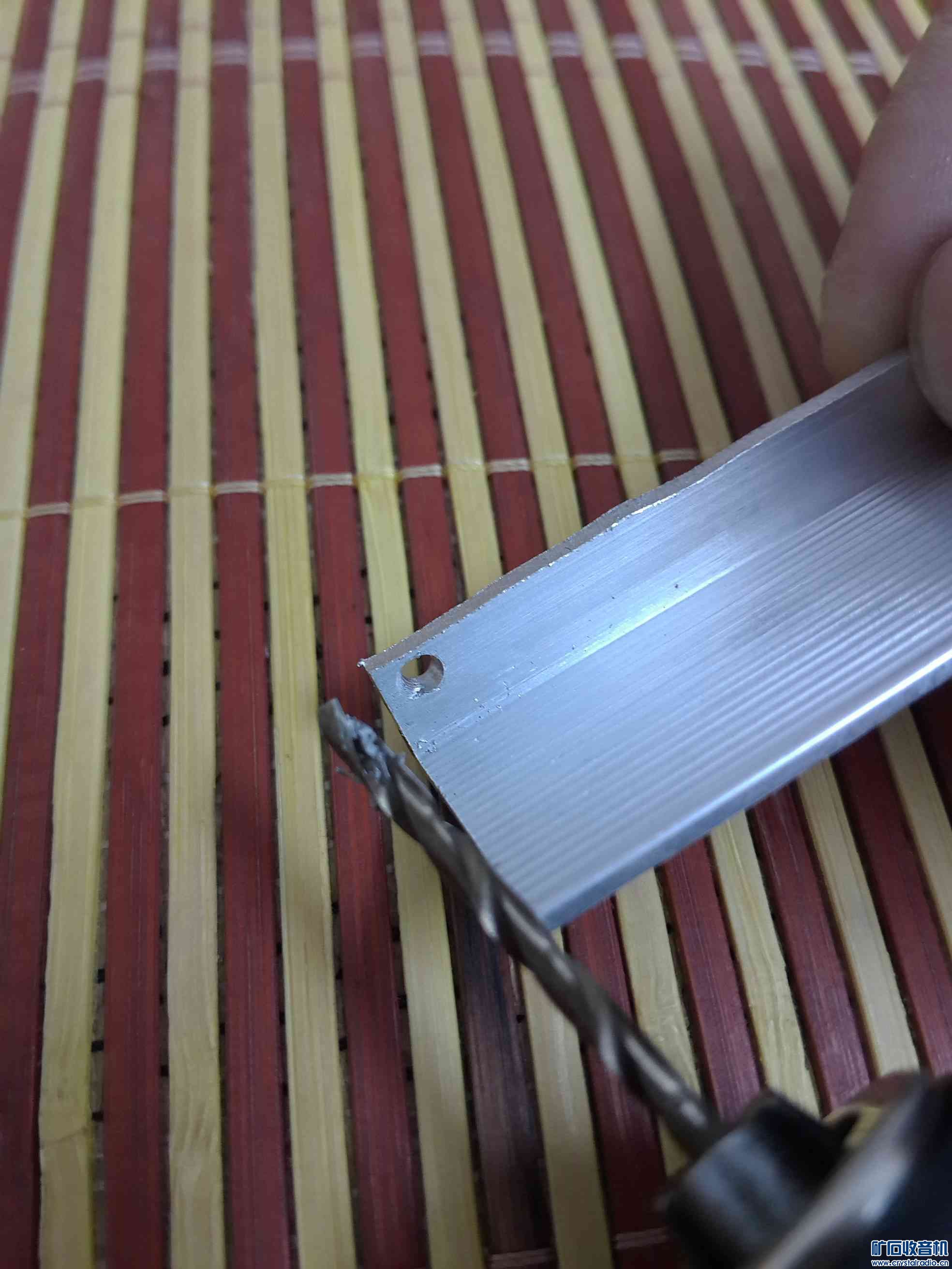

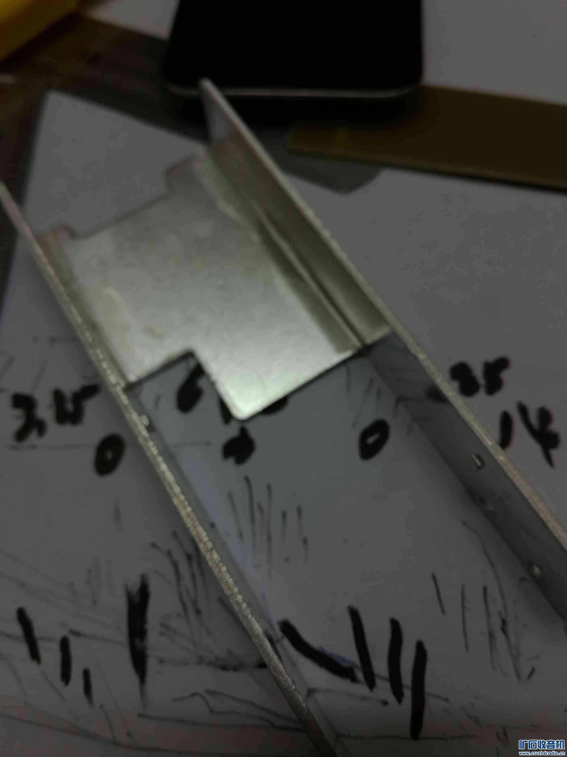

接下来就是固定散热器与箱体。

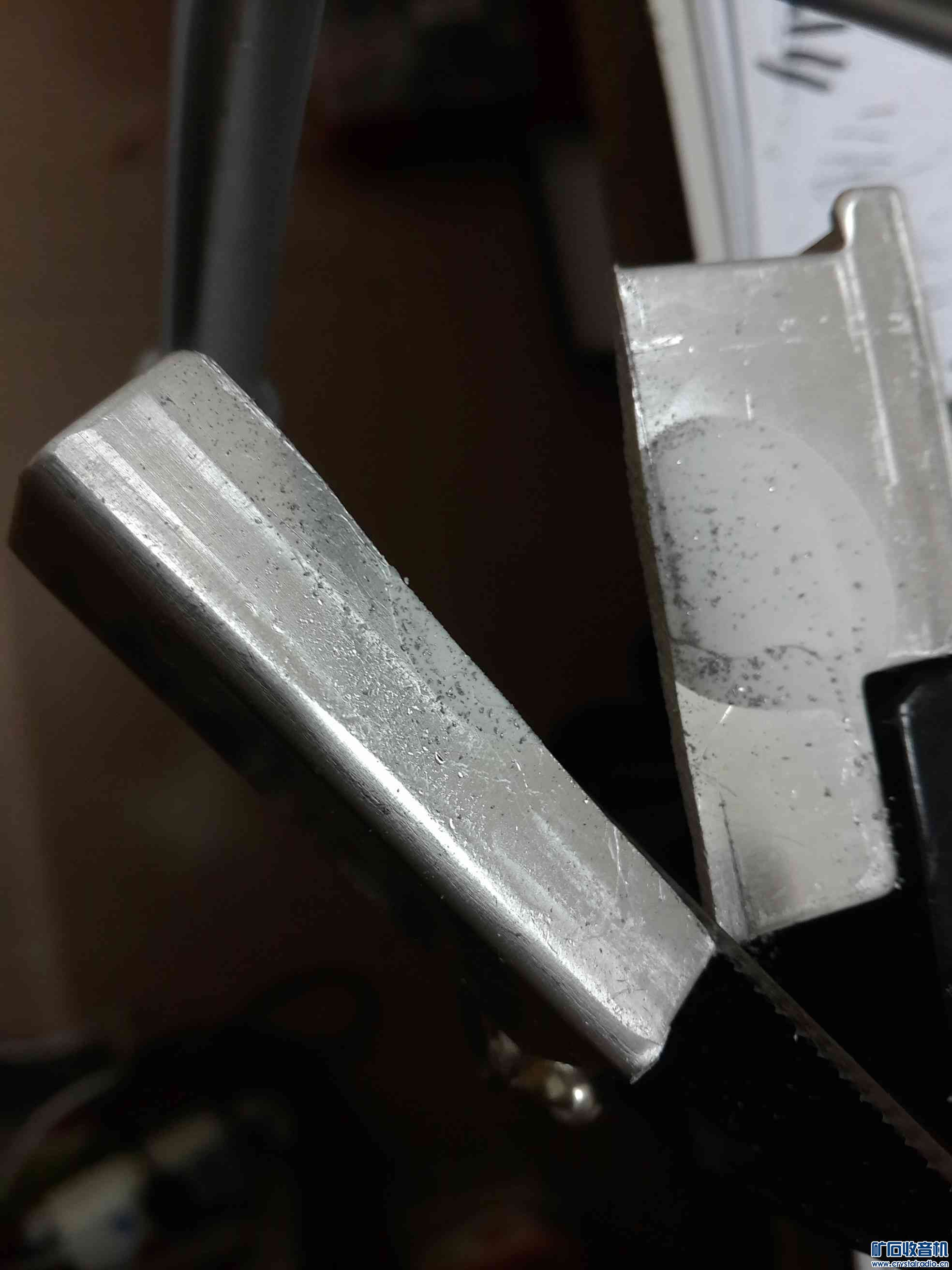

将坏的电源适配器的匀热板锯开,取其直角部分
打上2.5mm孔,以后要攻丝
散热器打孔、攻丝,将直角连接件固定上
 楼主| 发表于 2015-5-30 20:01:34 | 显示全部楼层
攻丝过程没拍图,见谅哈。

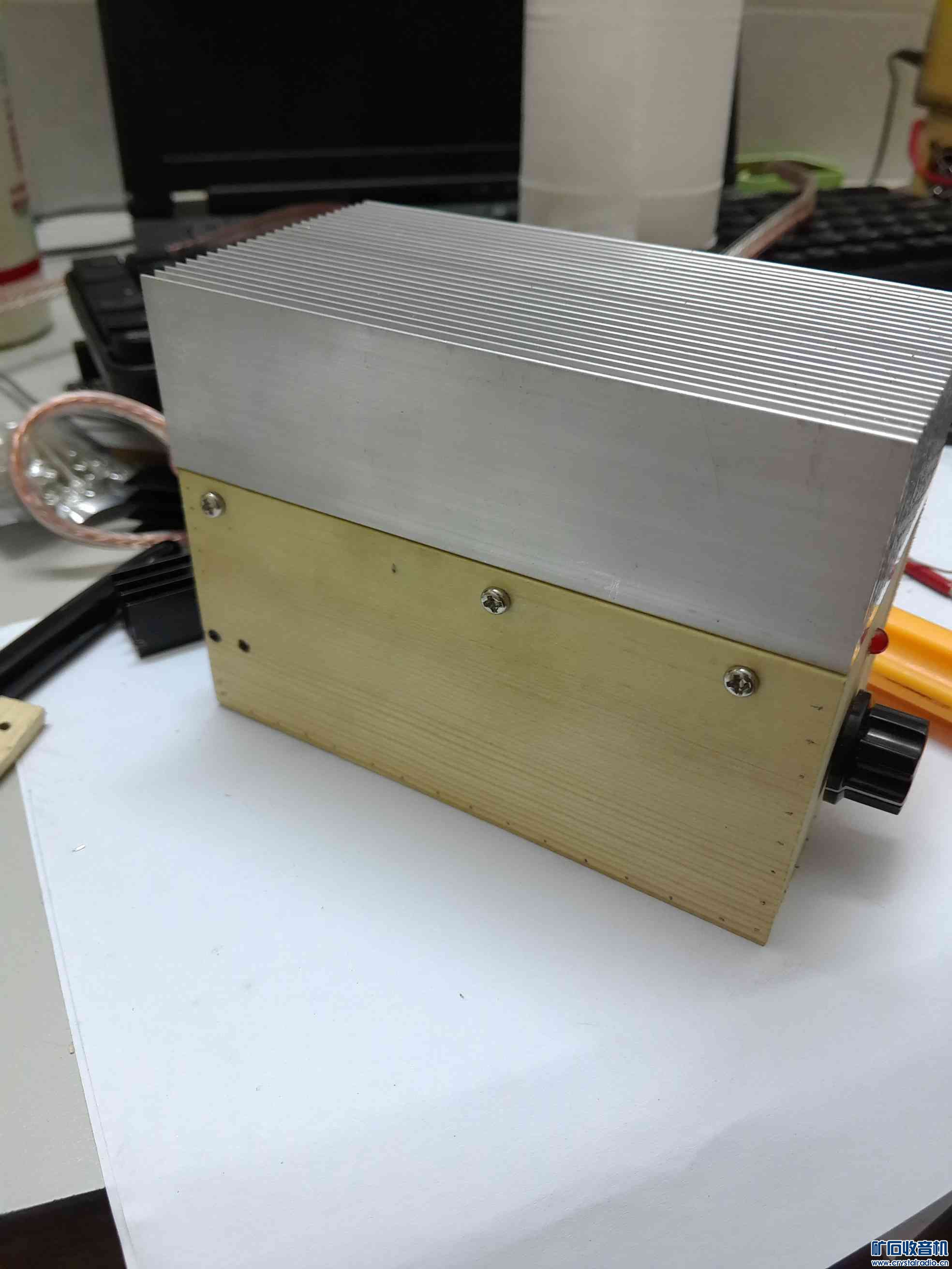

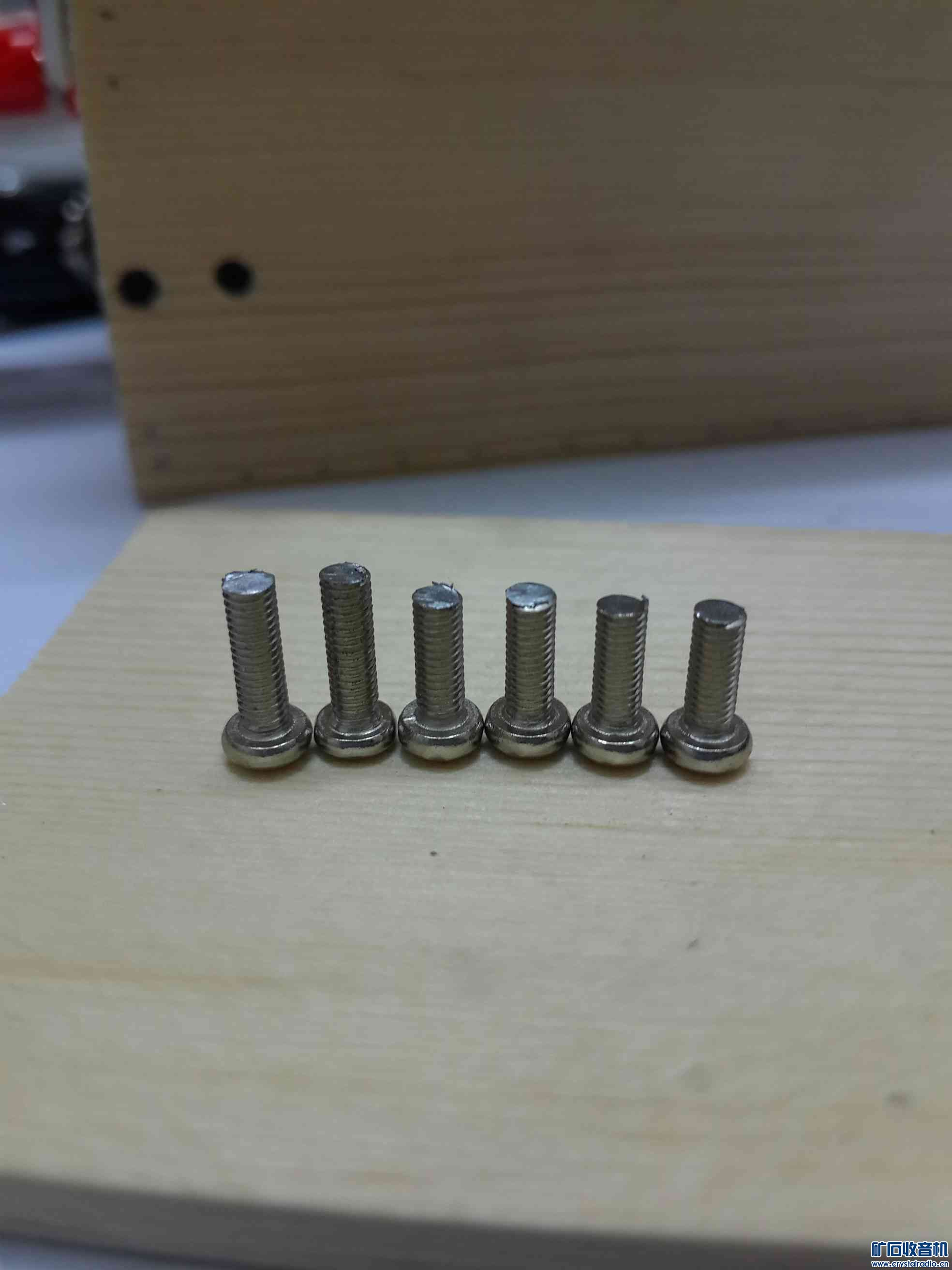

攻丝完成后,在箱体侧壁打孔
由于手头的M3螺丝比较长,只能锯断

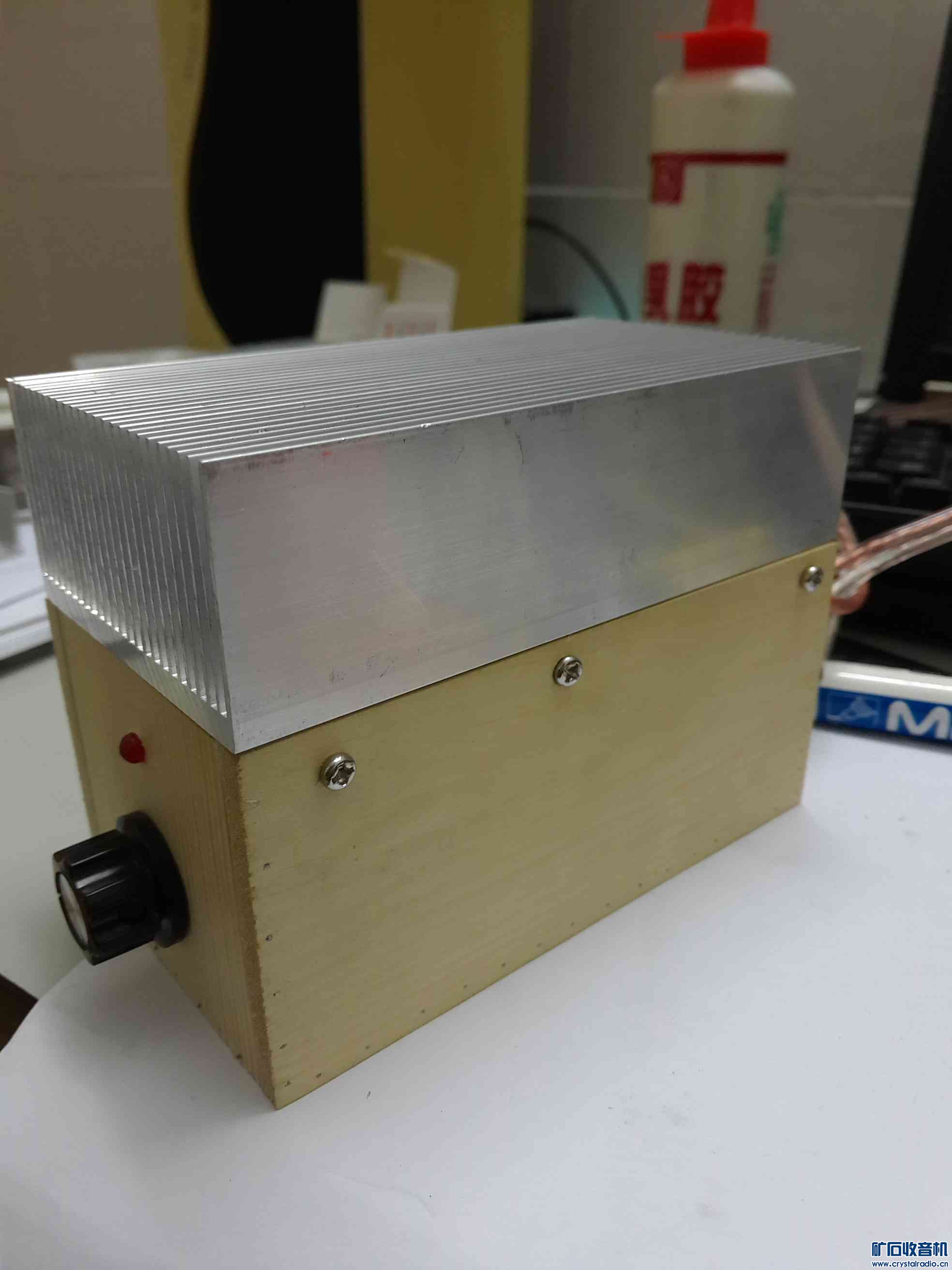

外壳部分完工,接下来就是滤波板与功放板了
