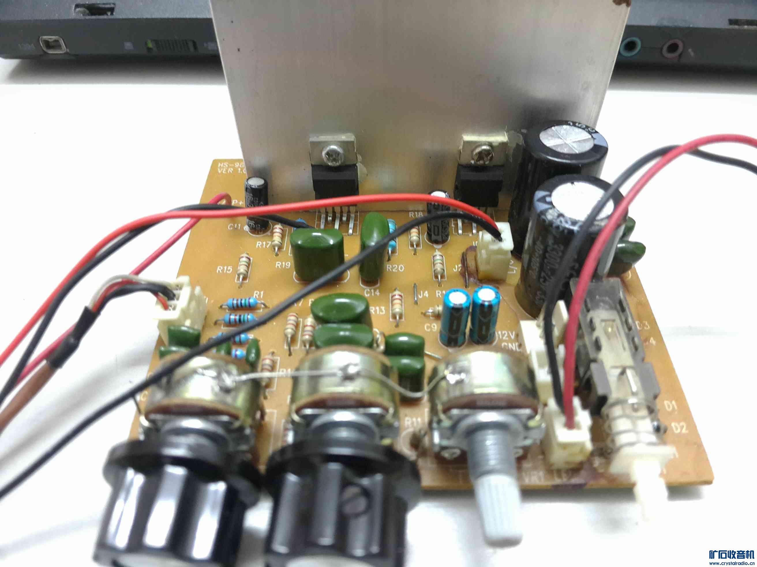

擦干净后,第一件事就是拆!拆出来之后发现电路其实没坏,只是电源线被人扯出来了。由于电路板是用胶固定在箱体内的,拆出来就没法再装回去,刚好手头有之前旧音箱拆下来的接线盒,就把书架改成无源的,功放外置。

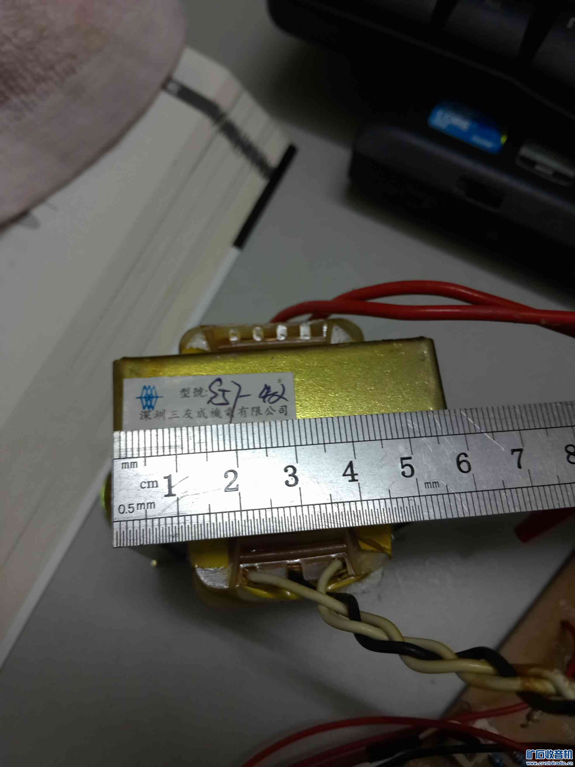

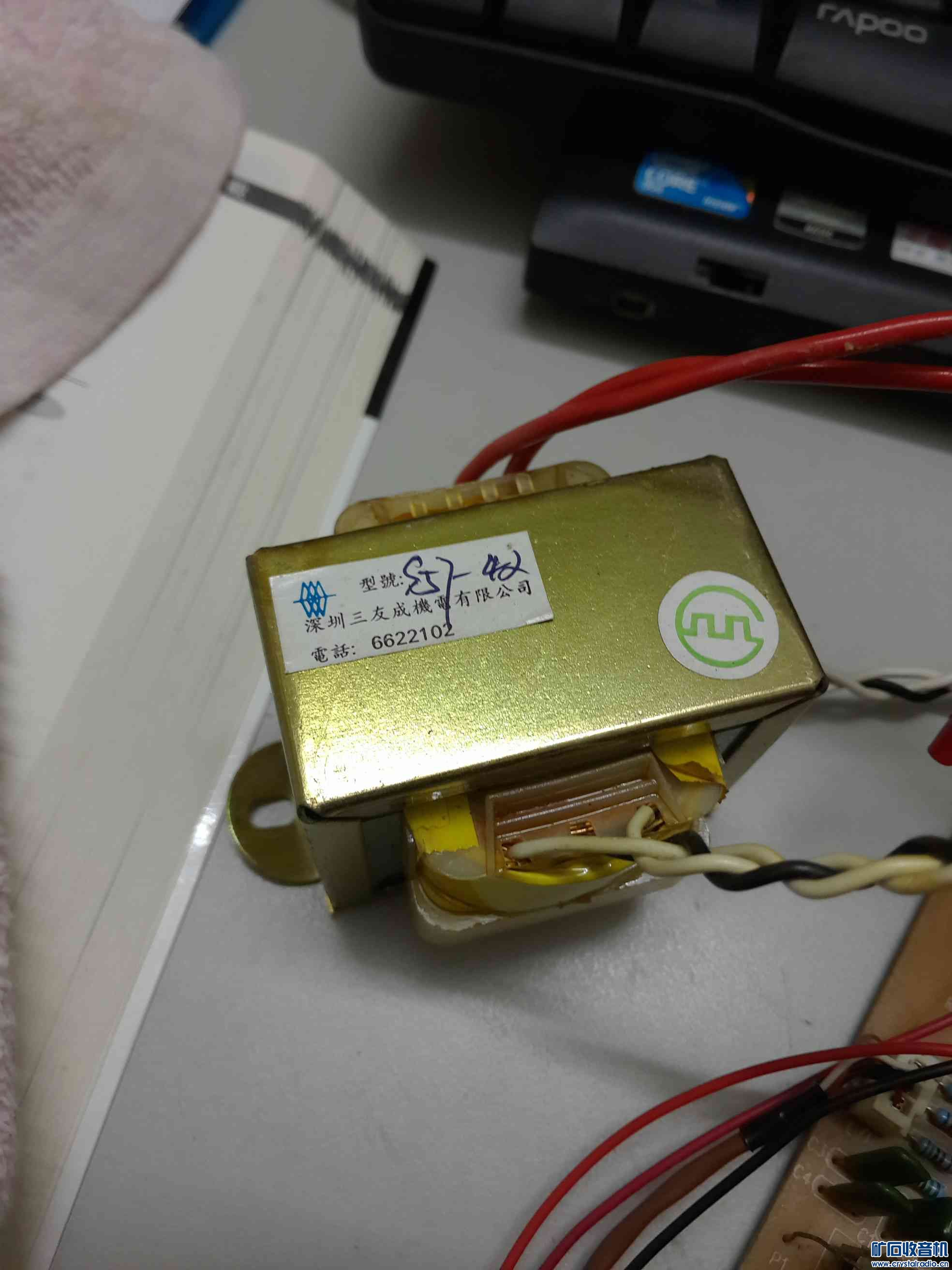

看这变压器个头,估计只有15W左右,哎。。。再大一点该多好。。。
量了一下变压器三围,刚好手头的几片松木板正好合适!(变压器宽58mm,我的松木板宽60mm)再不折腾就对不住这缘分了。

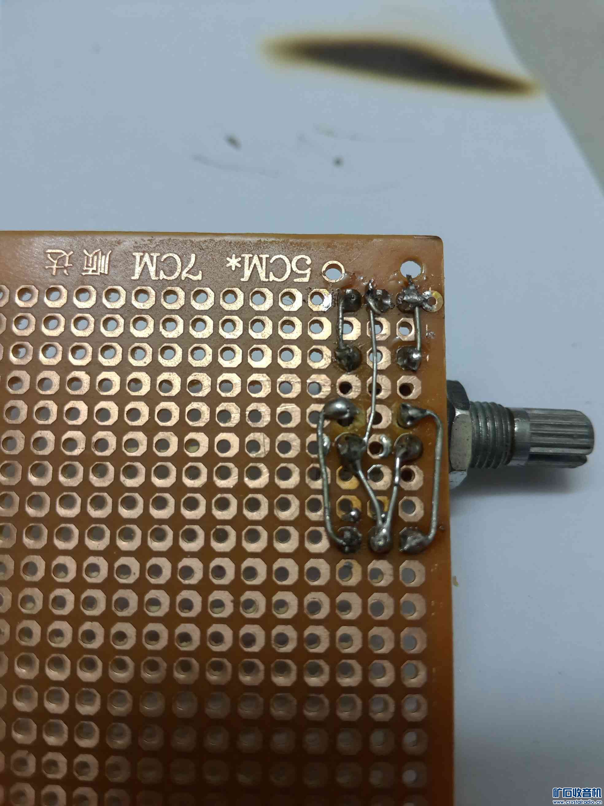

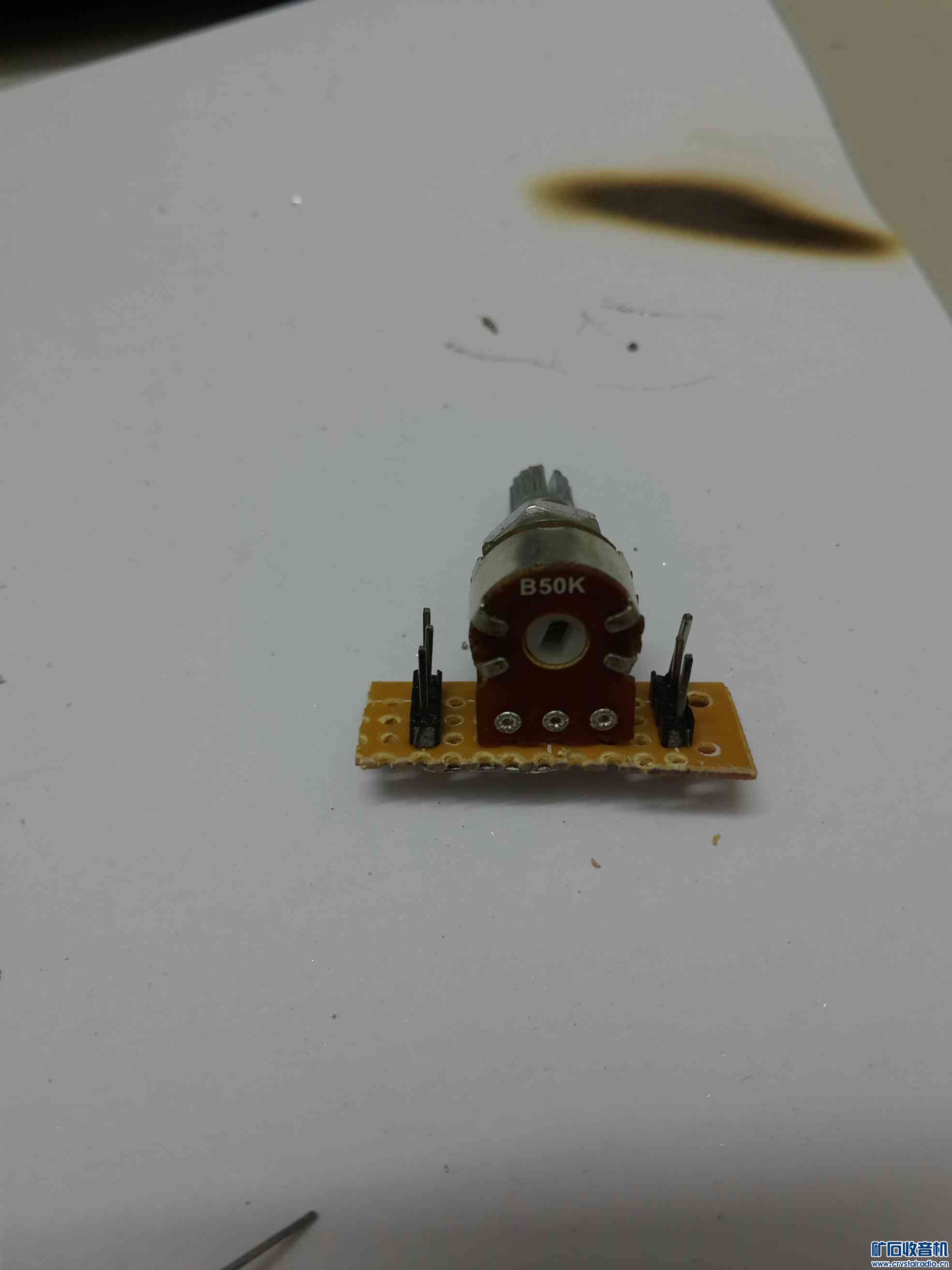

首先做音量控制部分

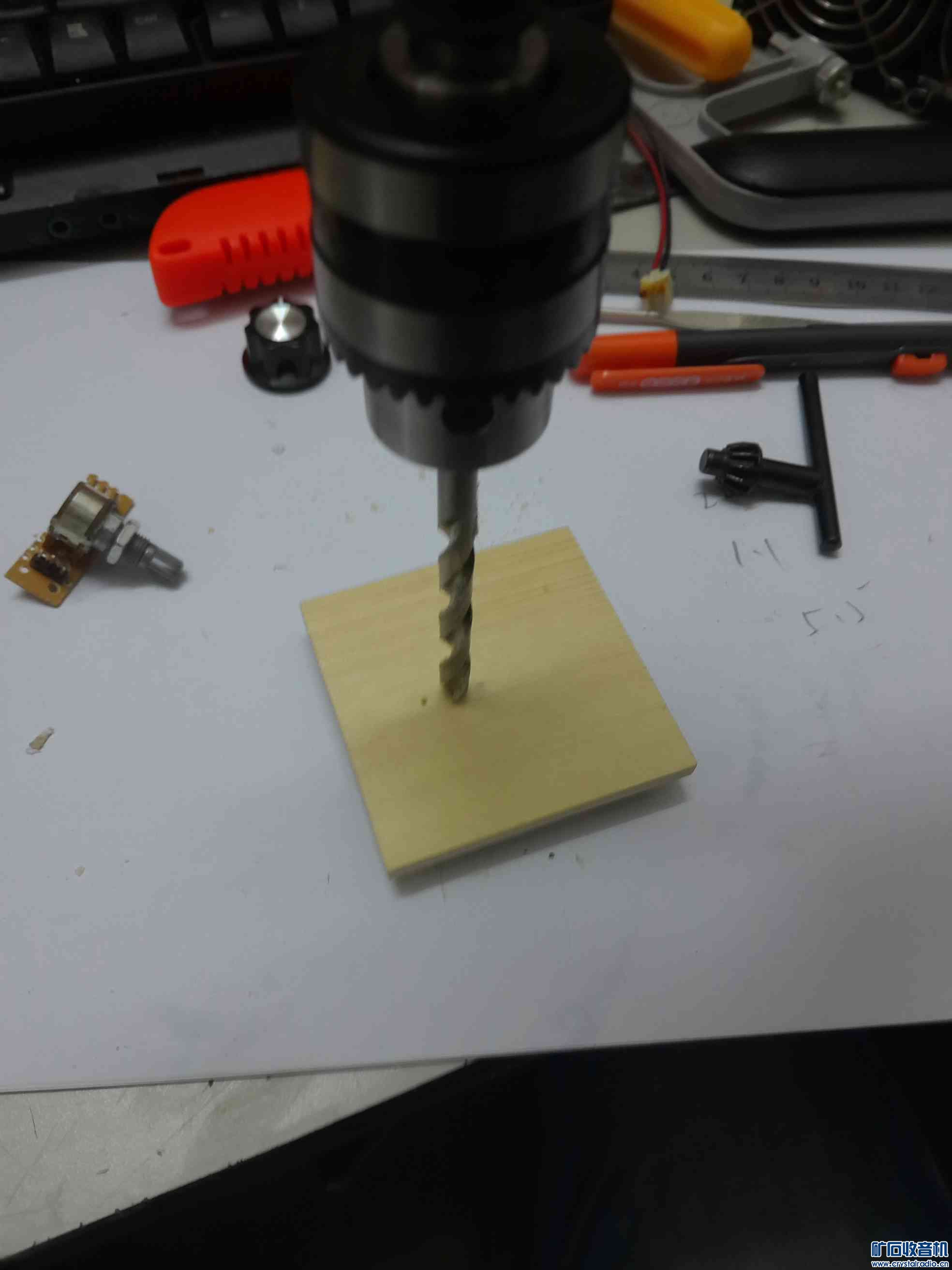

然后是前面板,打孔

焊完了才发现丑死了,,,幸好在里面,看不到
 楼主| 发表于 2015-5-29 12:10:06 | 显示全部楼层
后来开声试机的时候,才发现焊反了,逆时针旋转成了音量增大。。。。果断修改,此是后话

改这么几个地方:
1, 箱子改成无源,方便以后折腾不同类型的功放。
2,原先内置的功放板能调节高音和低音增益,个人不喜欢这类功能,砍掉
3,原先的功放板每声道少了两个保护管,加上。修改后的2030a电路完全符合原厂datasheet
