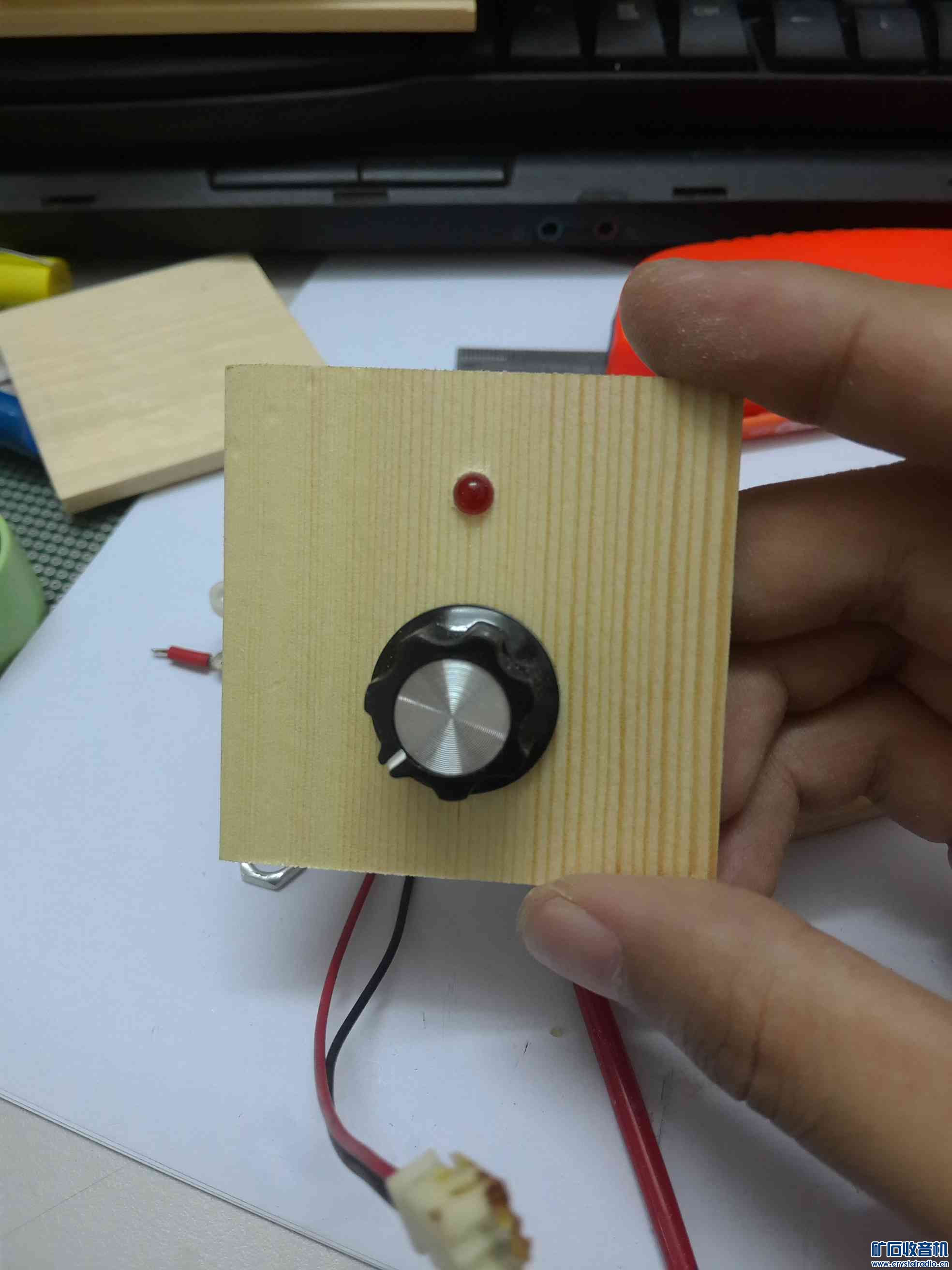

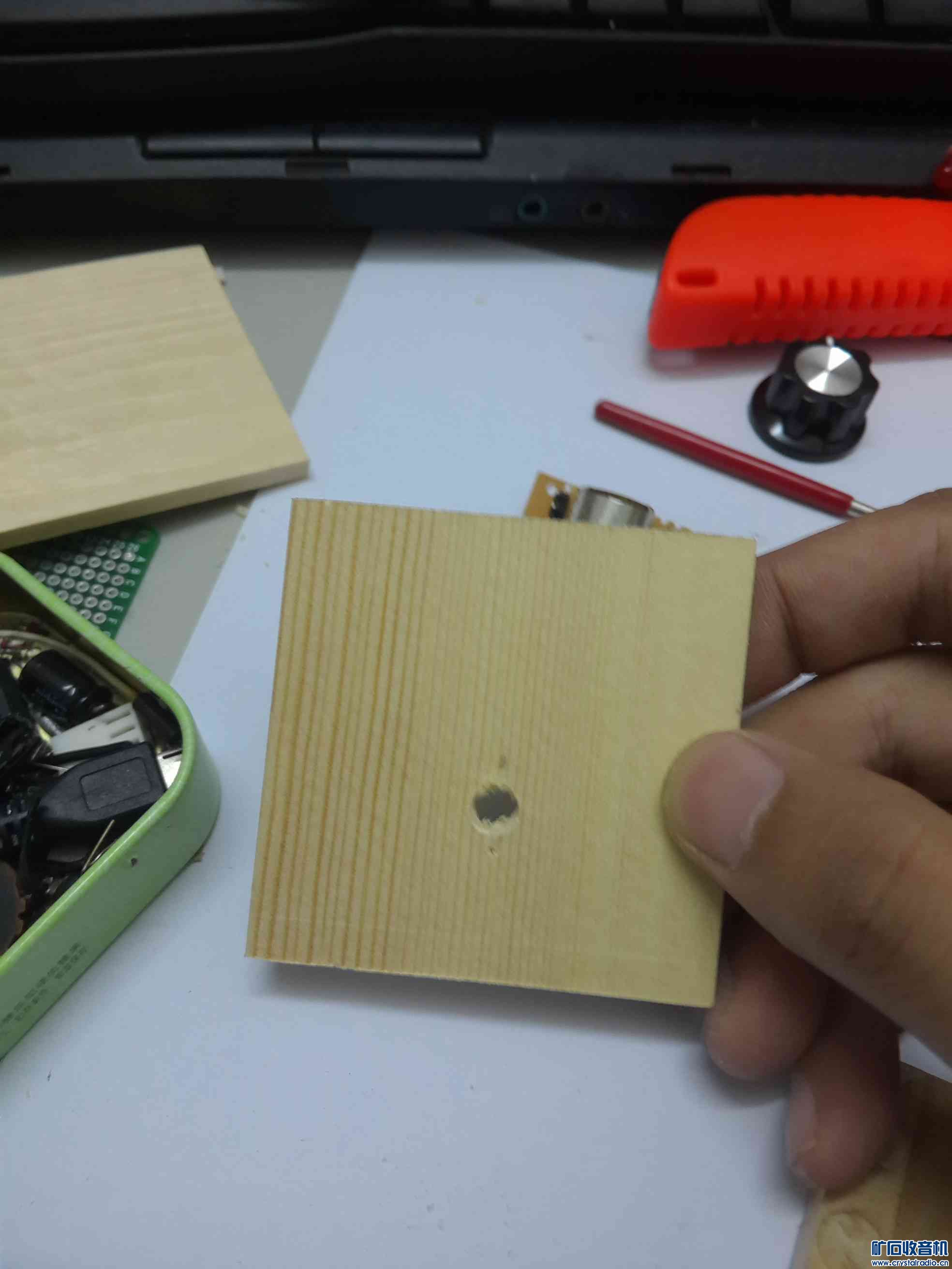

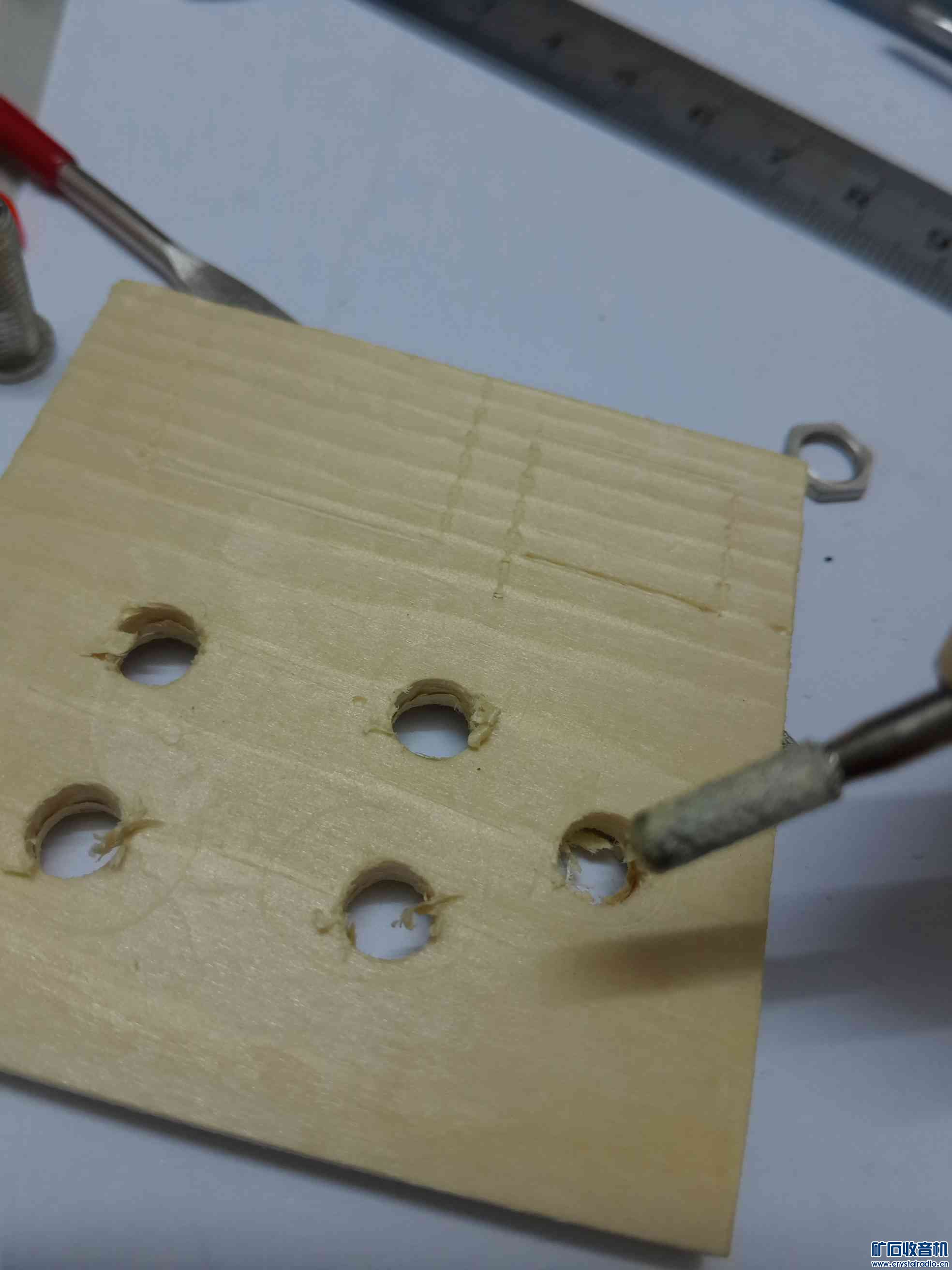

用6mm钻头打好孔,锉刀打磨一下边、就可以将电位器拧进去了
前面板完成

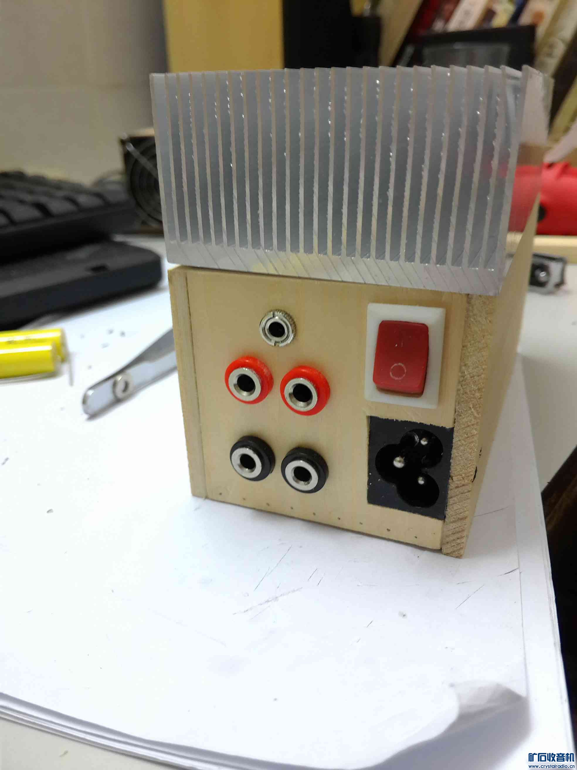

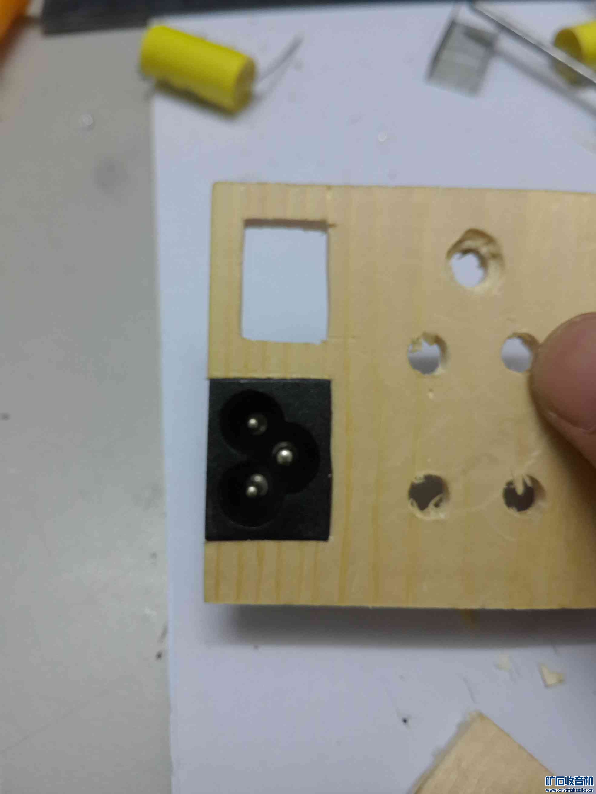

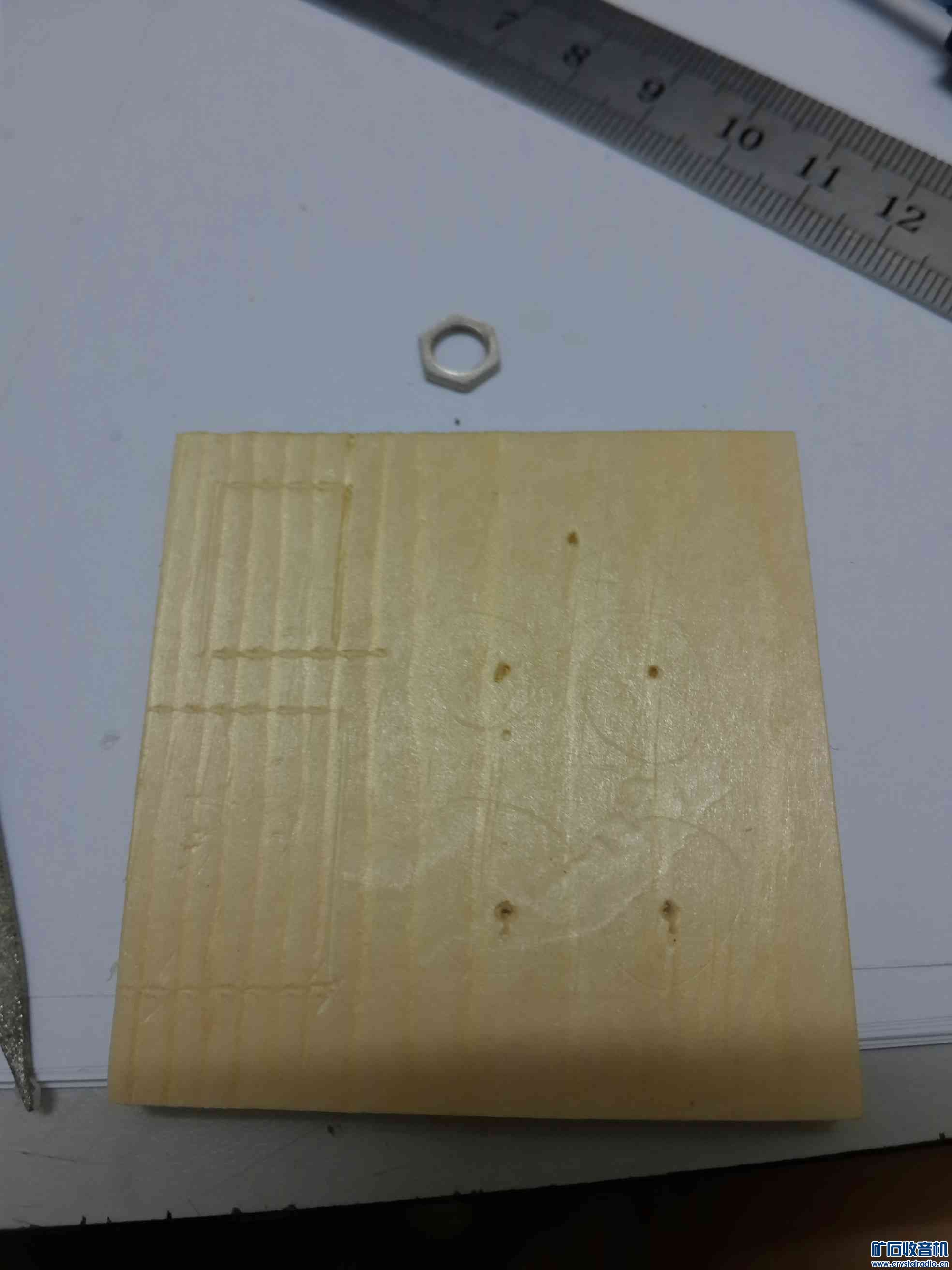

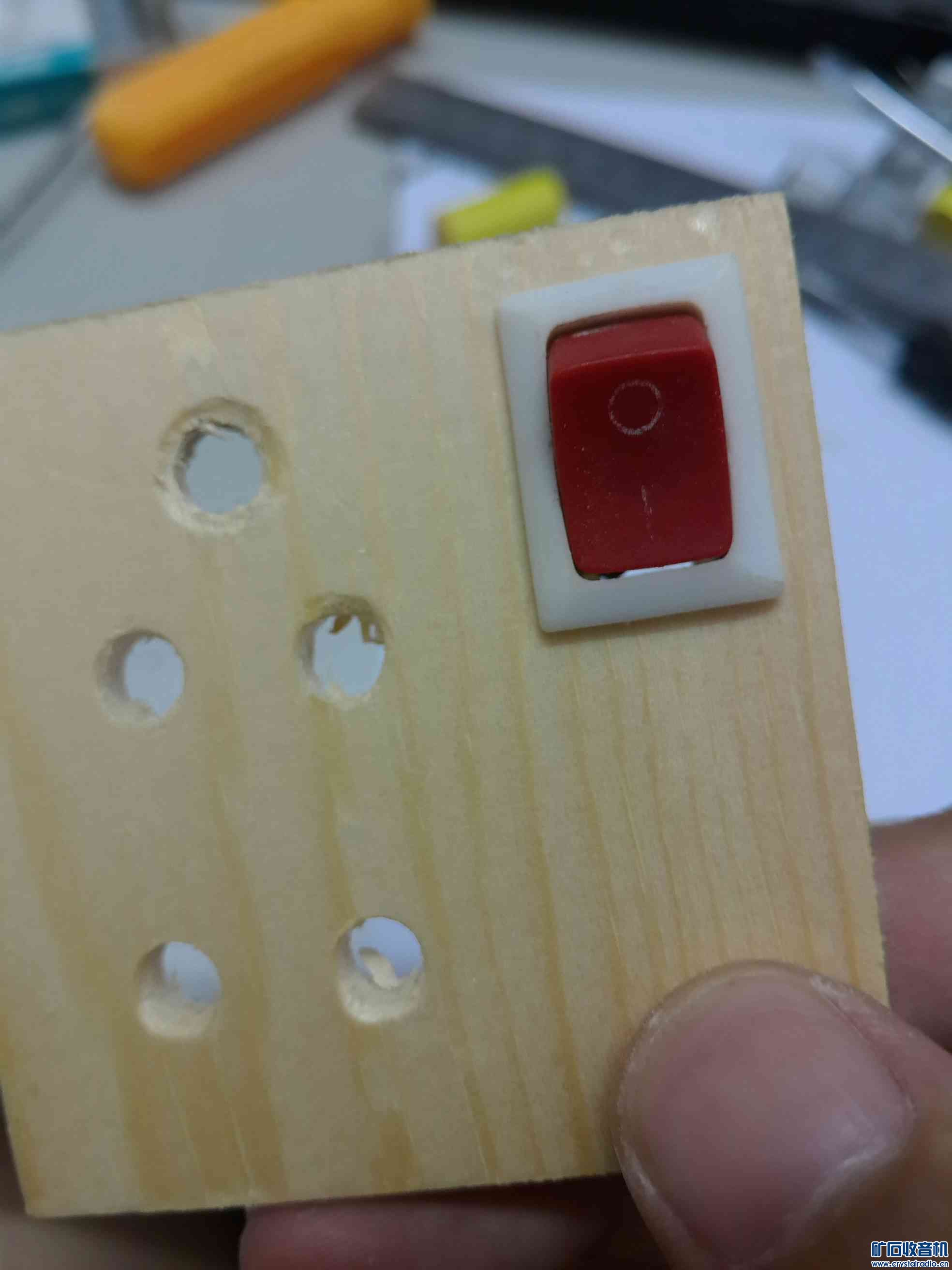

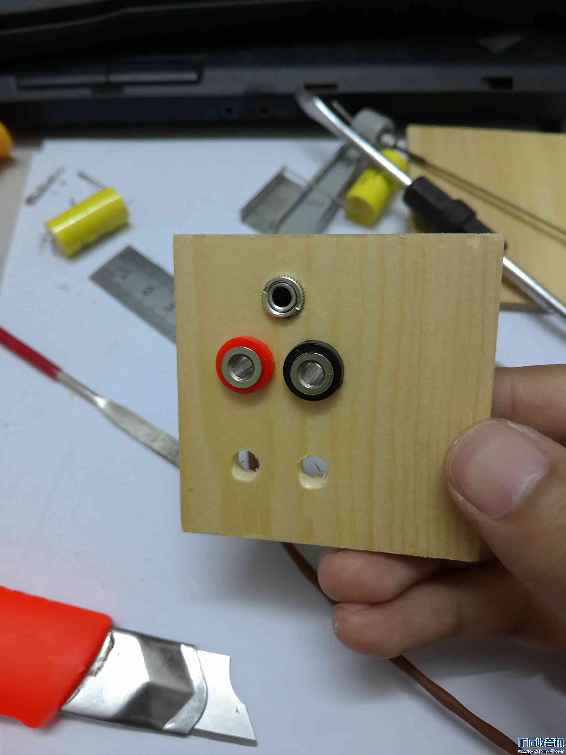

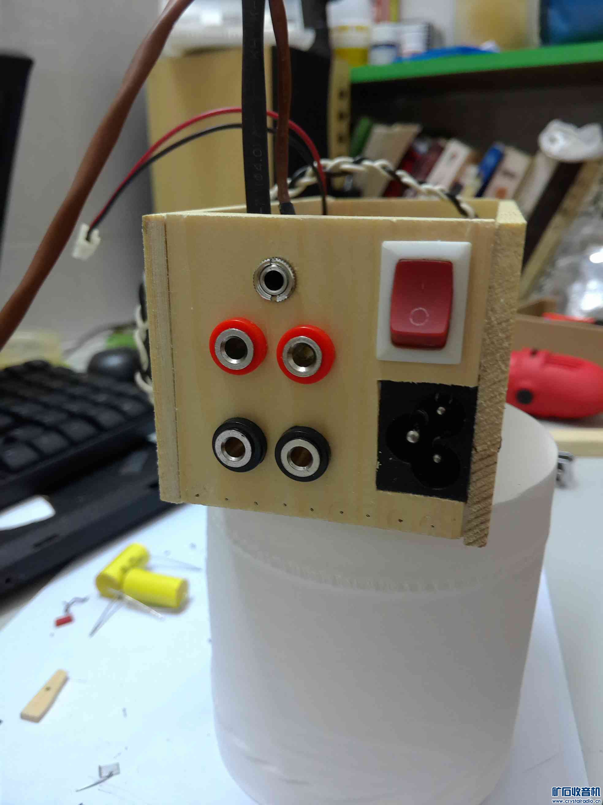

规划一下后面板的布局,确定后开始打孔
接下来给船型开关挖个槽,松木板很好挖
打磨一下边框后,就可以将开关塞进去了

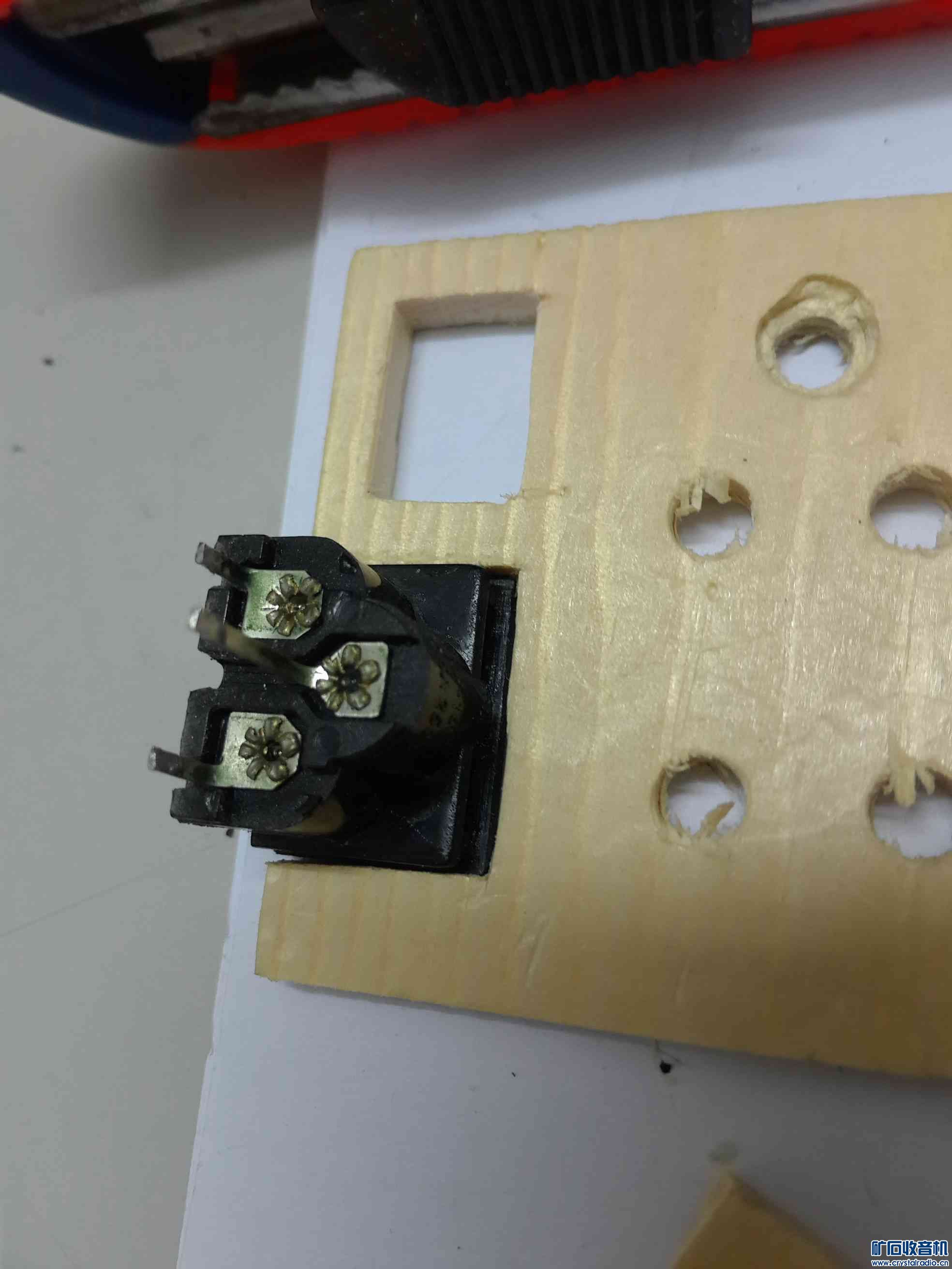

然后开挖品字插座的槽

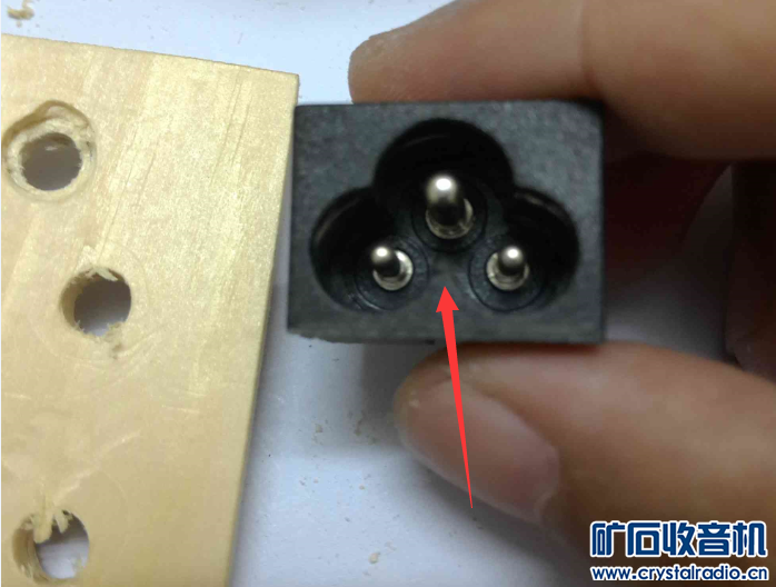

 楼主| 发表于 2015-5-30 09:39:48 | 显示全部楼层
品字插座的固定是个让人头痛的问题,拔插电源线的是否很紧,固定不好的话很闹心。
等到做箱体时再说解决办法,卖个关子先。。。

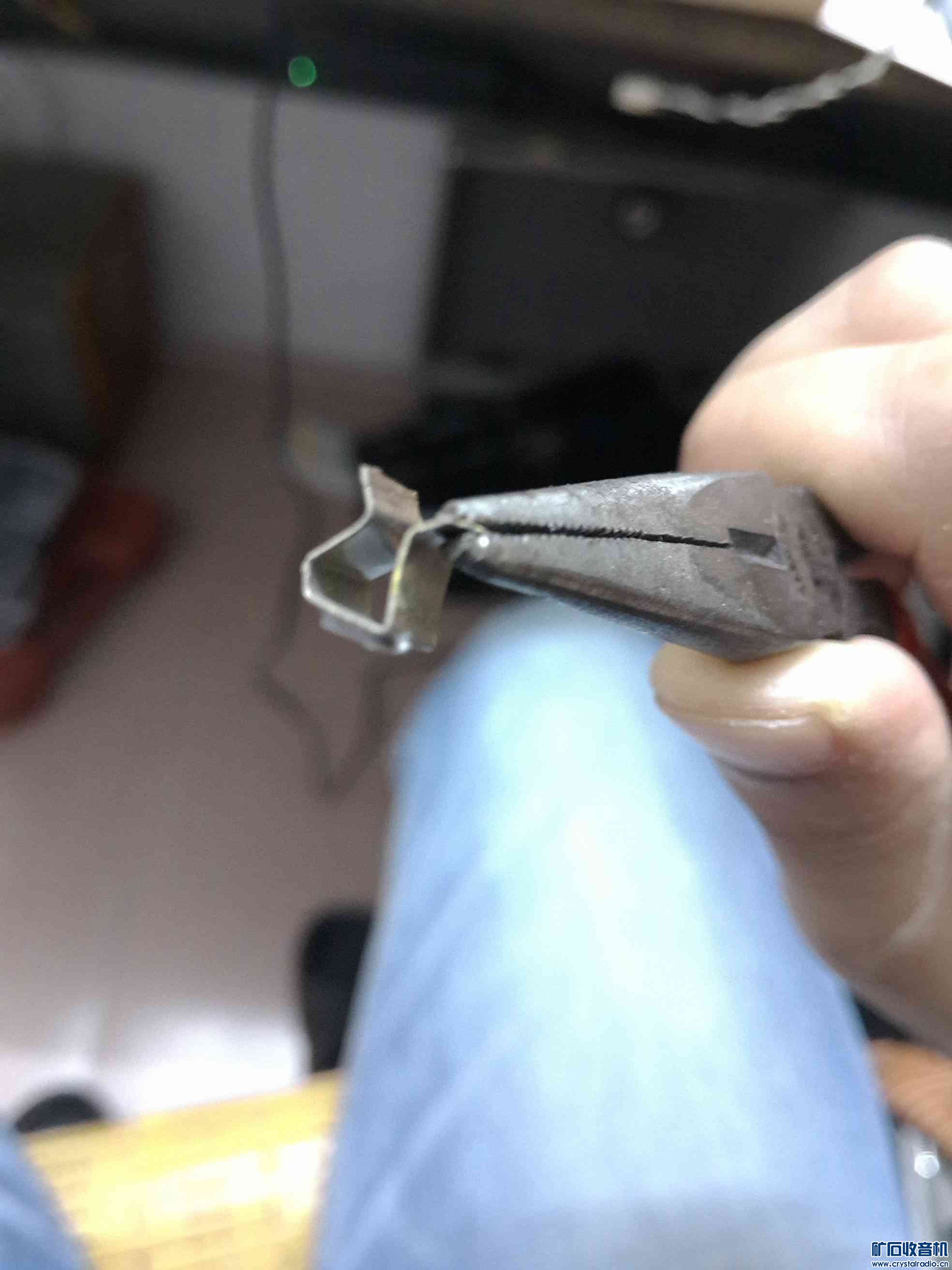

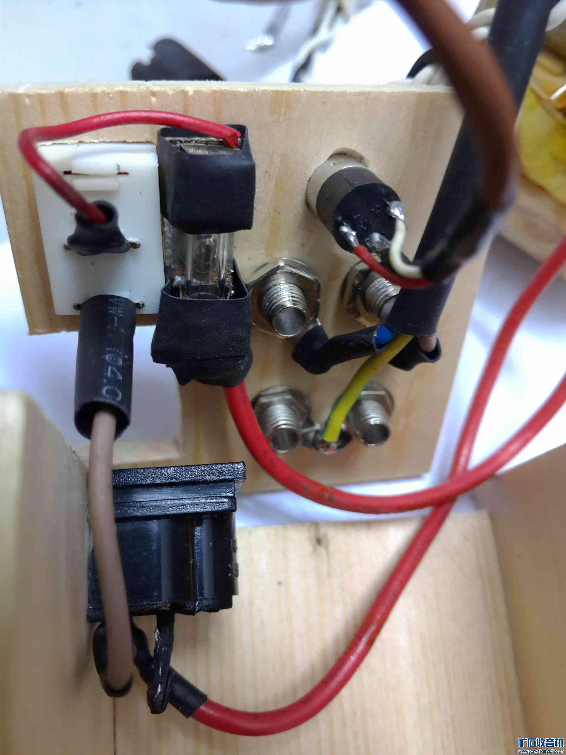

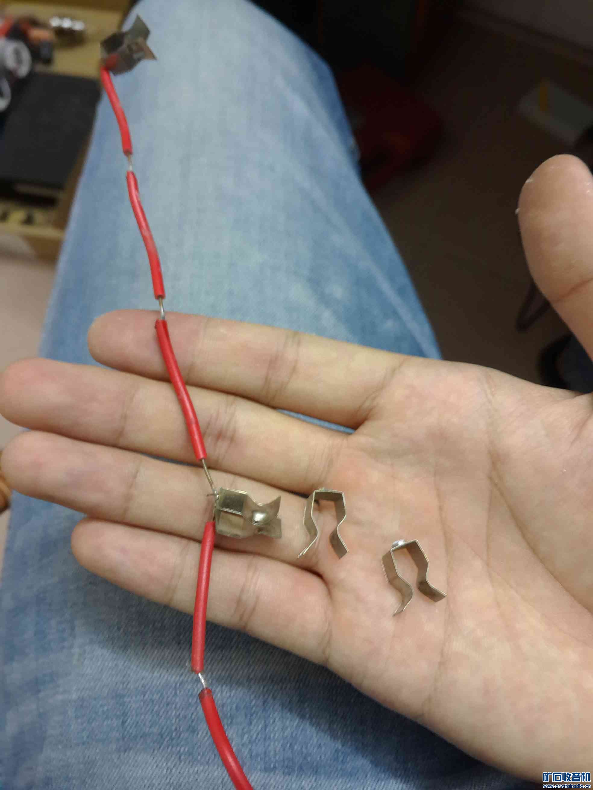

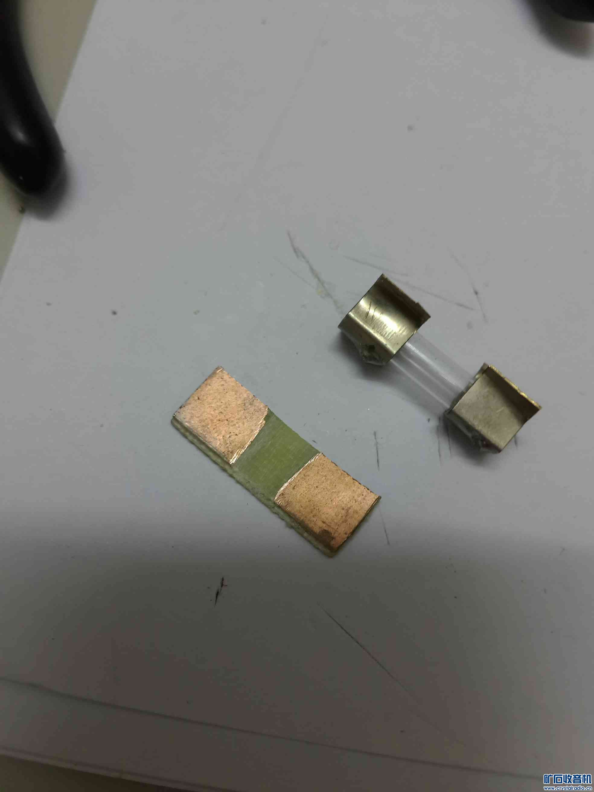

由于手头只有保险管,没有固定座, 得自己做一个保险管的固定座。
一块覆铜板,两块簧片,簧片是从坏的插排里拆出来的,插排山寨货,严重接触不良、打火
将覆铜板中间的铜割掉
用烙铁将簧片焊上去。焊簧片之前,要将簧片用钳子弯曲一下,以便能加紧保险管

吐槽一下山寨插排里的簧片、接线
用钳子整形一下

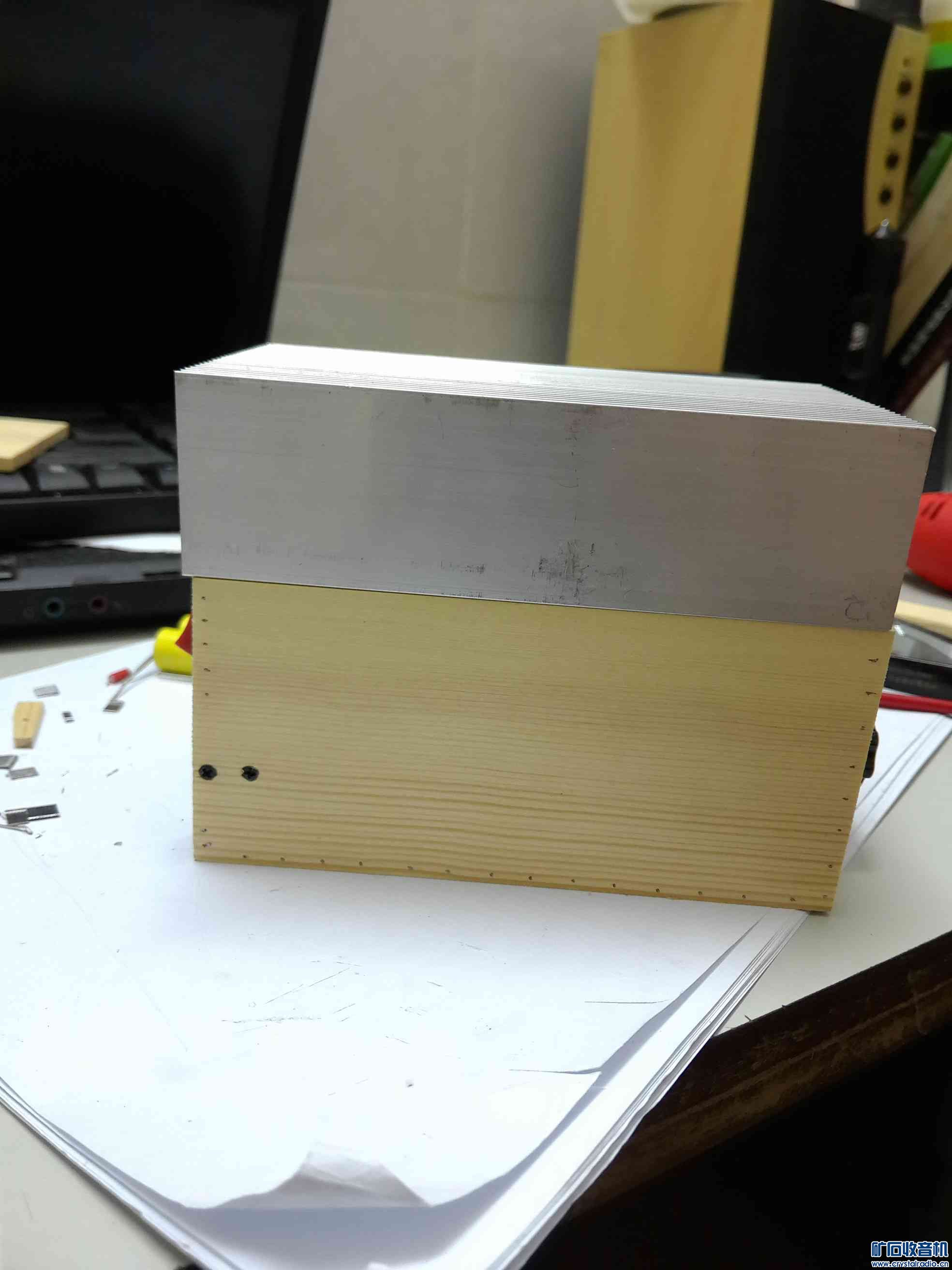

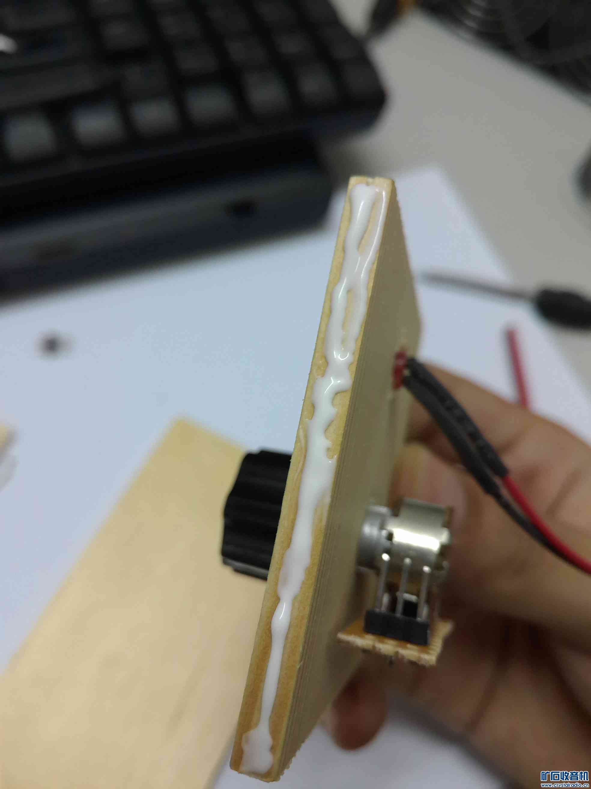

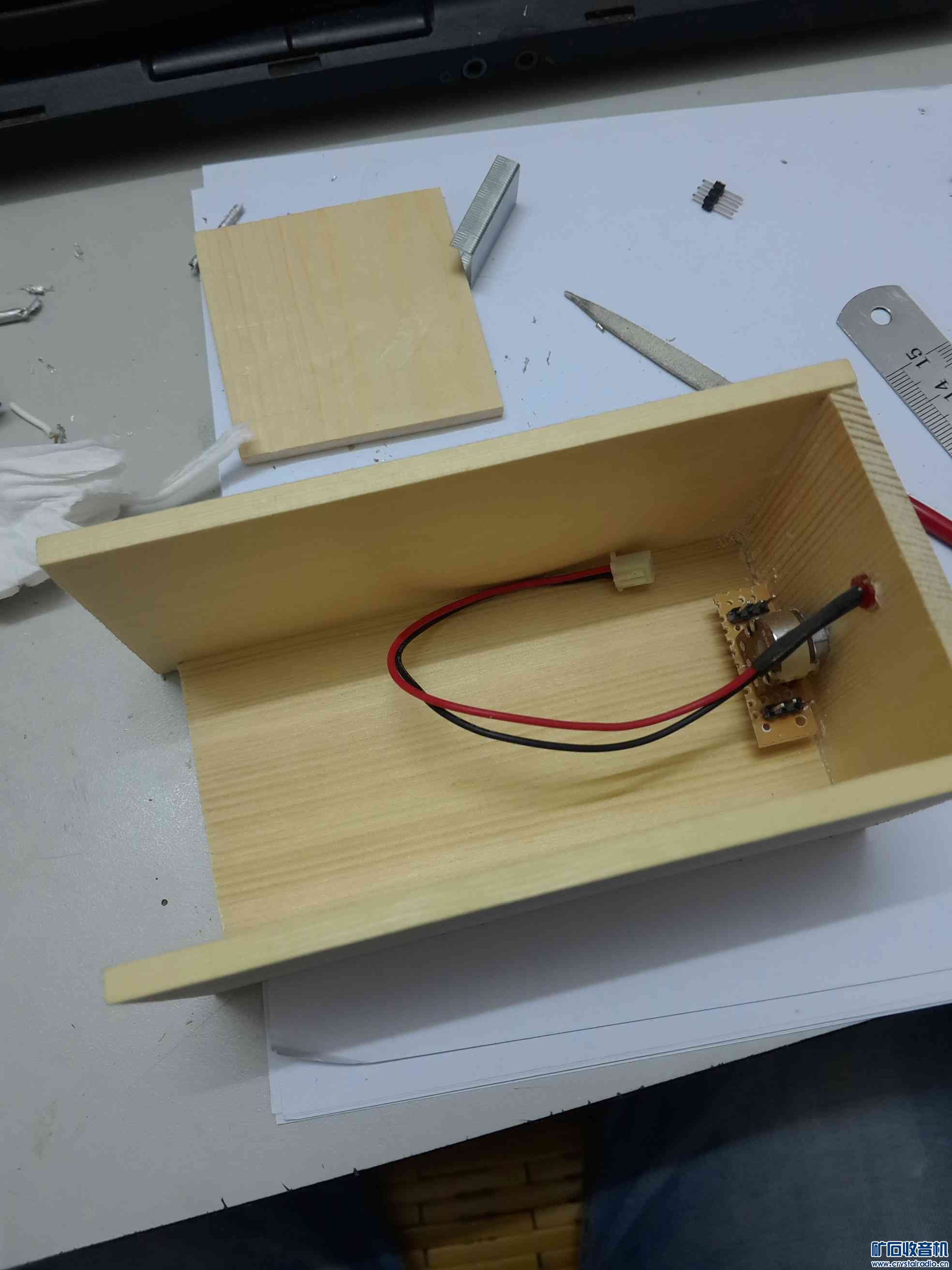

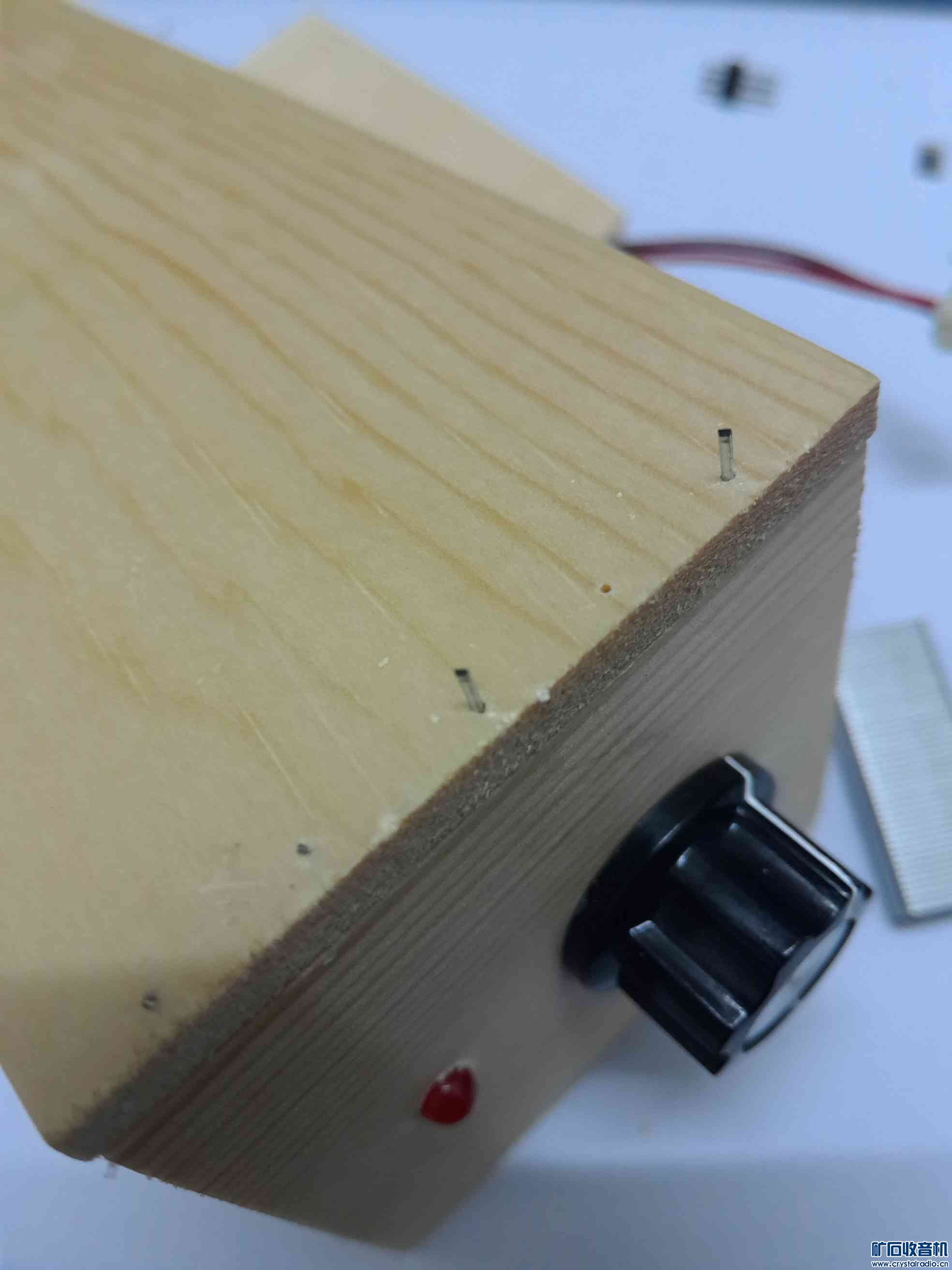

开始制作箱体,接缝处抹上白乳胶、并用钉子固定
所谓的钉子,其实是订书针。。。。减掉两头就成了钉子

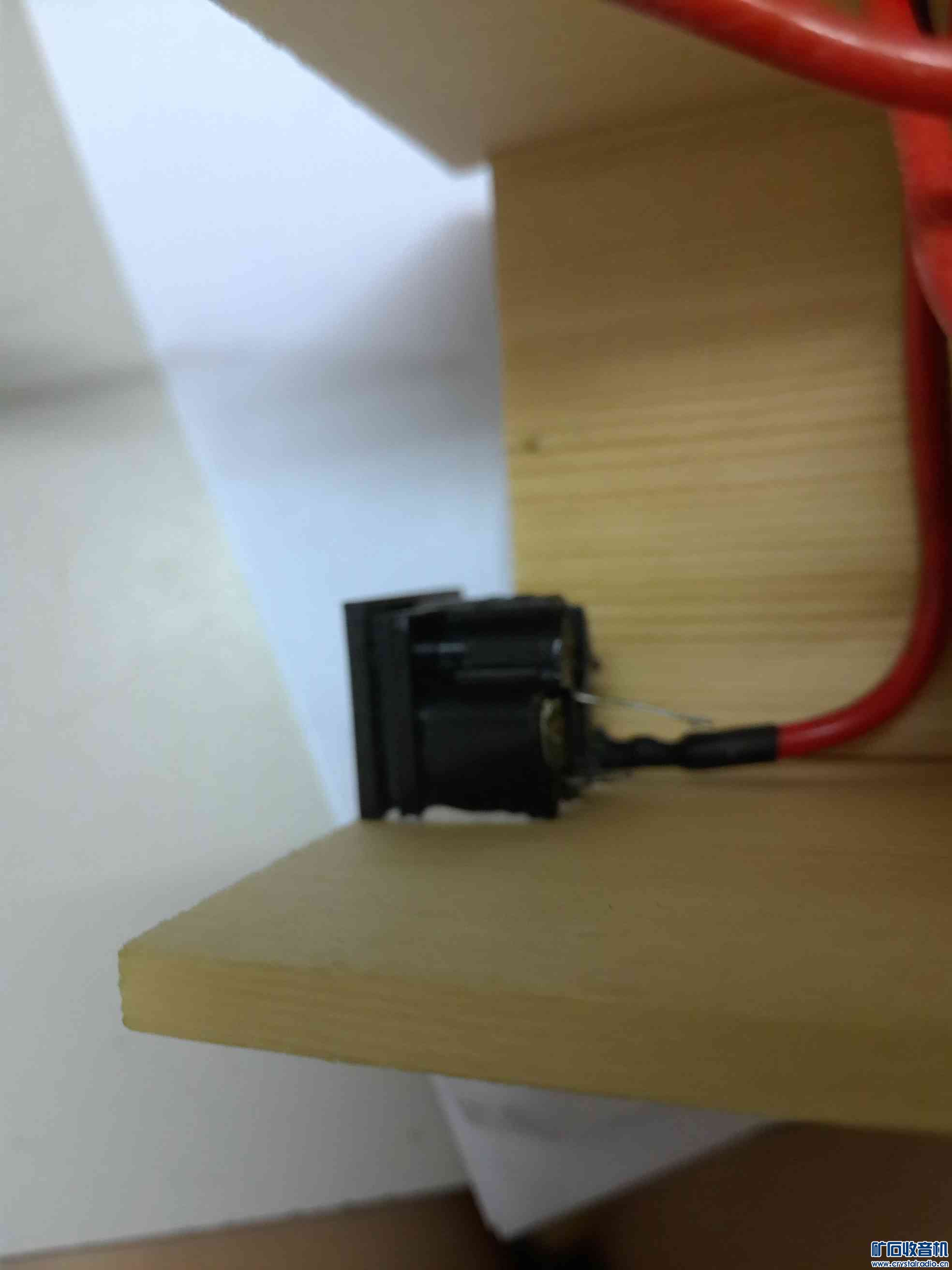

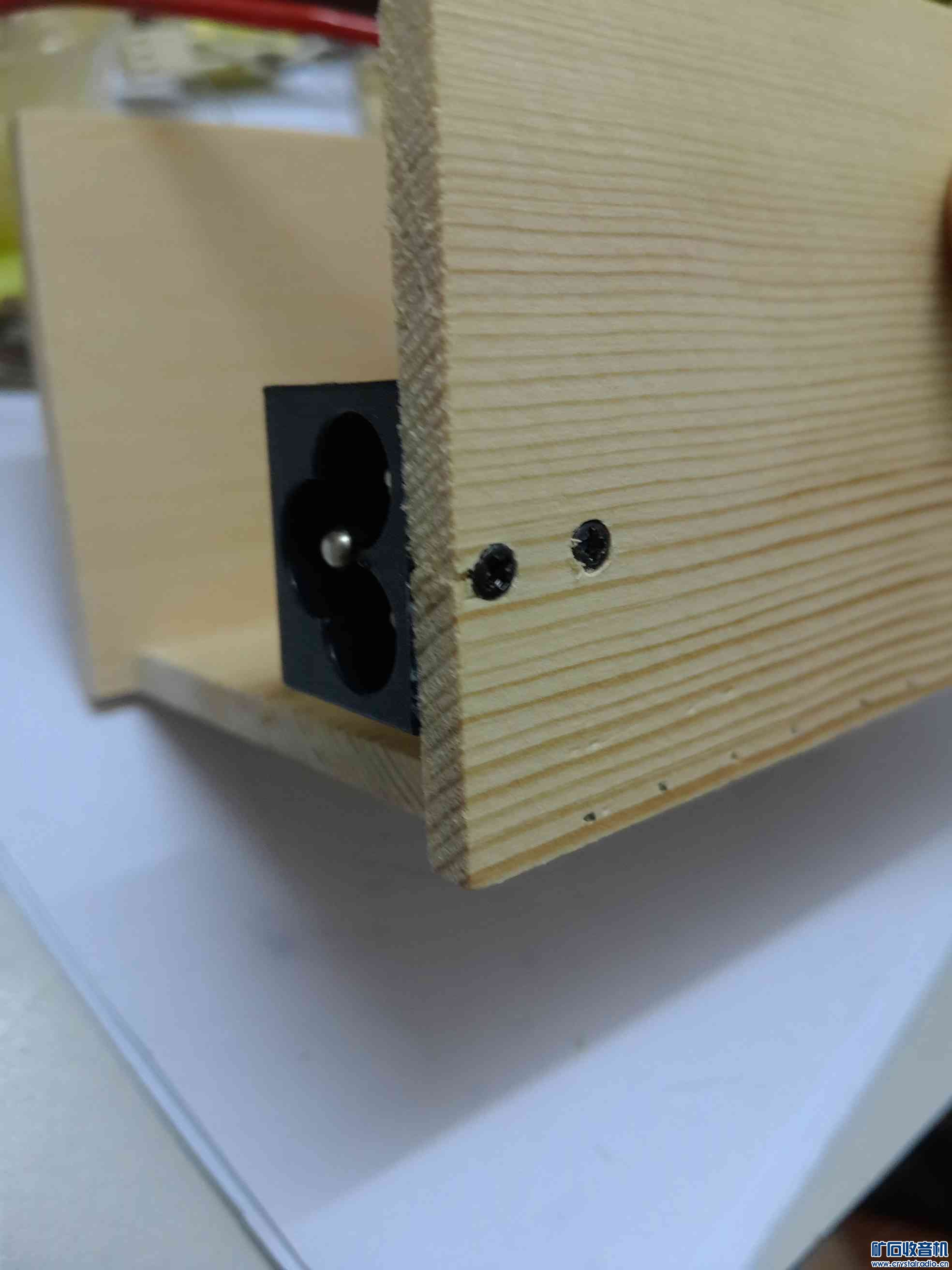

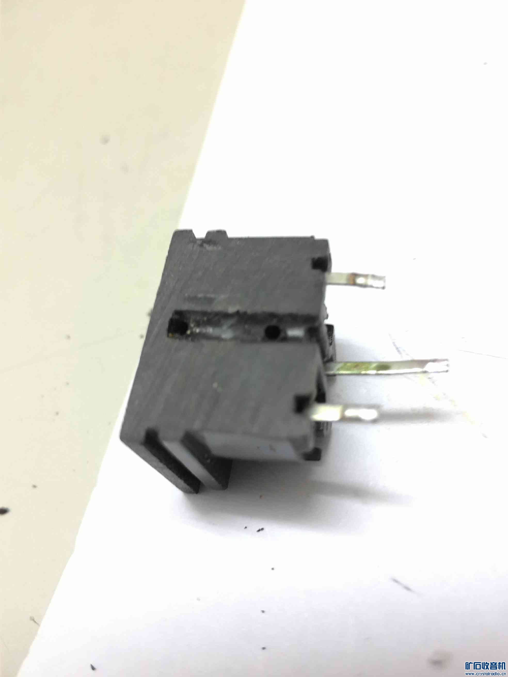

固定后面板之前,先要固定好品字插座。由于拔插电源线力道较大
品字座一定要很牢。
先将座底打磨平,以便上胶;并在凹槽处打上两个小孔
凹槽的反面刚好对应着箭头处的凸起,较厚,螺钉不会透出、影响到拔插

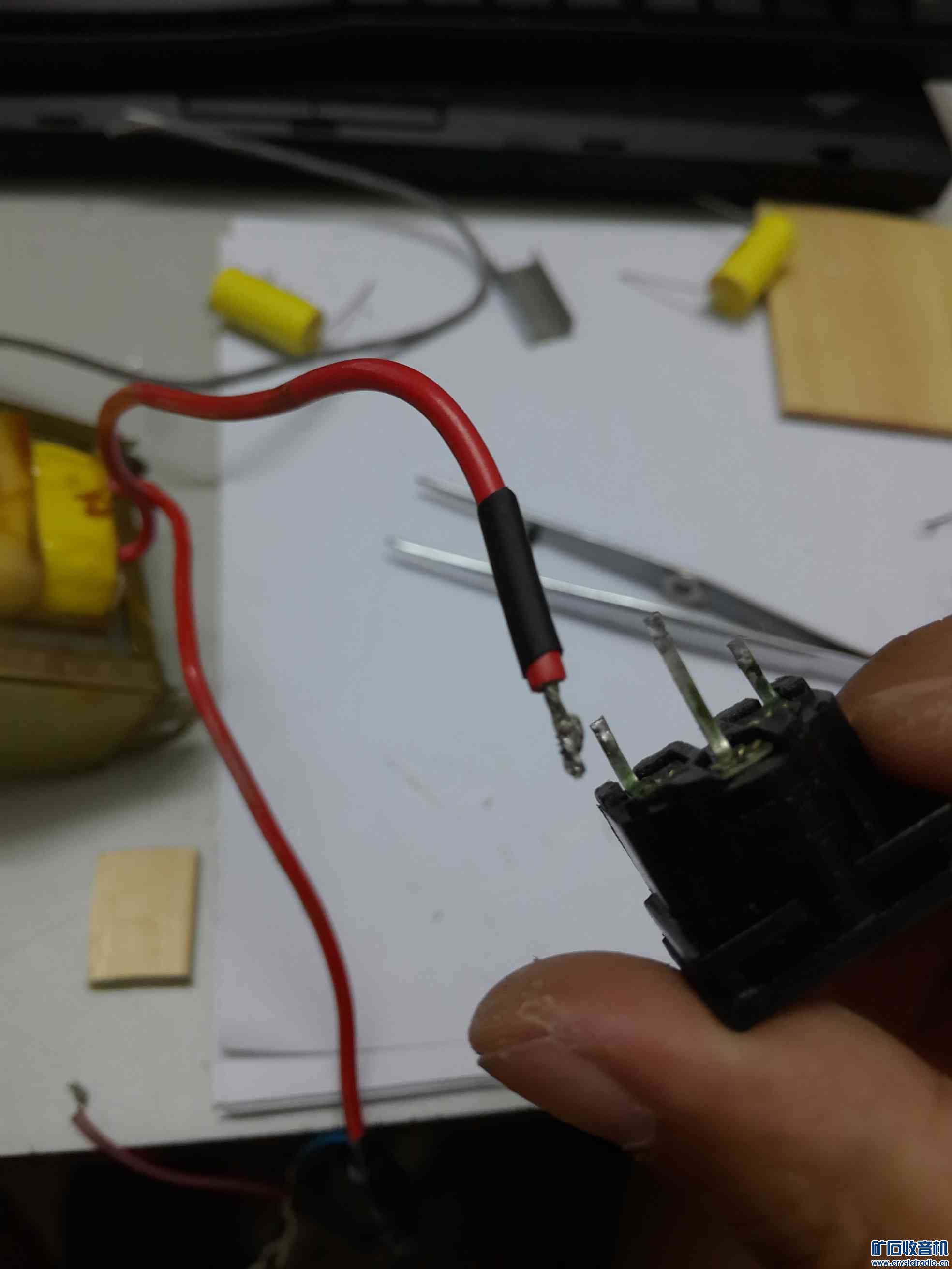

固定之前,先将品字座的一端焊到变压器上,固定好之后再焊就碍事了
打上胶,并在侧壁木板上打上两个孔(这两个孔一定要精准),对应着刚才品字座上的两个孔
 楼主| 发表于 2015-5-30 10:26:48 | 显示全部楼层
品字座固定好、后面板就可以总装了
装上保险管,套上热缩管,防止误触
后面板成型!

打上钉子、擦干净溢出的胶
将变压器放进去,宽度刚刚好,几乎不会晃动
放上散热器。这次折腾,只有这个东西是买的。
