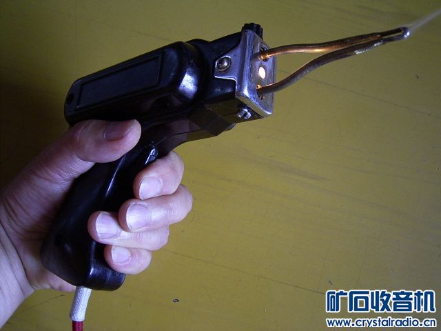

是不是就是将铜线直接做发热丝?前辈做的是不是光用变压器改就行了?光一圈就行了?那是不是用的时候都是开几秒后短短续续的加热?一直按着不行?
发表于 2009-9-22 11:00:23 | 显示全部楼层
原帖由 小平 于 2009-9-21 20:26 发表
您说的“光用变压器改”是不是用工频变压器?那就不止一圈了。
这图是开关变压器的,次级是一圈,铜板绕的。是“将铜线直接做发热丝(头)”也可用别的材料。
有嫌温度过高,才“开几秒后(又)短短续续的加热”的,
做得好的,应该是“一直按着”,焊完一个焊点,才不按的。
时间“按”长了,会发热。(但市面上已有商品出售,这类东西,可靠性没问题。)
这烙铁的特点是,通电几秒钟就能焊。
连续焊,干吗不用普通烙铁。
网上资料多,可搜着看。
如果还不大熟悉“开关变压器”,动手改装、试验的过程中,务必注意安全。
