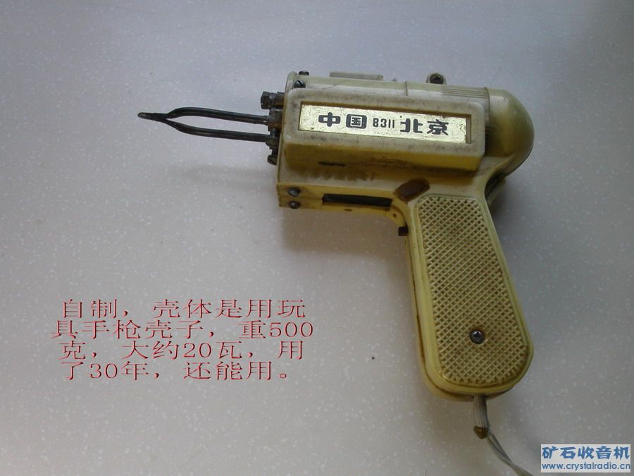

使用了近三十年的电烙铁
发表于 2009-5-23 13:02:06 | 显示全部楼层
这类感应式电烙铁有商品出售,七十年代国产大约28元一个,按当时物价不便宜,很少有人买。我也做过,用了30多年,现在还在用。此烙铁的优点是热的快,很耐用,而且不容易烫坏其它东西。缺点当然是重了,去年买了一个史丹利牌的,台湾产,100瓦,160多元,重达500多克。今年在淘宝上买了一个60瓦的,是开关电源式的,很轻,只重100多克,50多元,很不错。

烙铁重量更正与照片
抱歉!刚才所述烙铁重量有误,请看照片上说明。

一直都很想知道:
1。这种电烙铁的烙头是用什么材料做的。
2。这种电烙铁的烙头能不能挂锡,怎么做到不被腐蚀。
3。怎么做到烙头尖比烙头其他部位热。
 楼主| 发表于 2009-5-25 17:58:59 | 显示全部楼层
回楼上
1、这种电烙铁的烙铁头就是用普通的铜线,我用的是2.5平方的单股铜线。
2、由于烙铁头用的是普通铜线,所以很容易挂锡,不过很难做到时间长之后不被腐蚀,腐蚀的速度和普通电烙铁的烙铁头差不多,但是由于用的铜线比较细,所以需要经常换烙铁头。我抽空一下子就备了十几根,往往能使用一年半载的了。
3、烙铁头的焊接位置(楼上称烙头尖)正好在2.5平方单股铜线整个长度的中间,理论和实践表明,中间的发热比两边要热,这与我们平时看到的保险丝断掉部位是保险丝的中间,而不是两端是一样的道理。

那么,烙铁头的部位是用螺丝固定的吧,这个地方接触不好的话,是不是很容易发热,有好的方案吗?
烙头尖被腐蚀后,变细了,就可能比两边要更热了吧。

各位好!我现在细说一下烙铁头的问题:
1.用铜线是可以的,但存在上述腐蚀问题。
2.我发的照片上的史丹利烙铁,前段较细且为扁截面,我拿吸铁石吸一下,感觉跟铁一样,后段稍粗部分材料是铜。
3.淘宝网上买的电烙铁,商家说是纳米材料,前段很扁,我拿吸铁石吸一下,感觉也是铁的,后段是铜。
4.我自制的电烙铁,原先用铜线,需经常更换,不方便。用铁线的话,铁的电阻率大,烙铁头需要做的很短,热量容易传到后边损失大,而且连接处也易氧化,影响导电。后采取图示方案:用约4毫米粗的铁丝弯成,前边约10毫米段锉薄,这样前段的截面就比后段小很多了,热量就集中了,后段由于很粗,导电也不错。用铁材料非常耐用,到目前还没用坏。挂锡也没问题,而且由于是间歇加热,烙铁头不易过热烧死。
5.至于电接触问题,烙铁头是与后边黄铜套接触,螺钉只负责顶紧。商品烙铁是采用电镀镍的办法防止氧化接触不良。个人没有此条件,我采取把烙铁头后段连接处焊上一层锡防止氧化,安装时螺钉尽量拧紧一点,由于此处温度并不高,没发生过接触不良现象。
