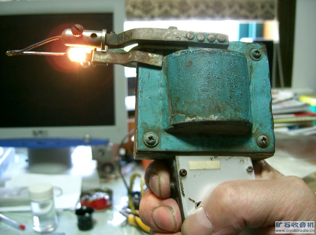

这把电烙铁,是在80年81年之间自己制作的。使用了大概有近三十年了,现在还在用,主要是临时的焊接一个线头什么的特别方便。因为,加温的时间特别短,也就是几秒钟的时间,这个烙铁有五个档,可以调出五个不同的温度。头上还有一个指示灯,可以照亮焊接面。 快速电烙铁.JPG 电烙铁.JPG

铜皮与传导杆,传导杆与发热丝的连接,都做得比较牢靠、到位。
调温是调整初级绕组吗?

快是快,只是举着变压器挺重的。

这个次级应该是铜带绕的吧

只有焊接大东西,小的贴片、SO、TQFP封装的芯片完全没法焊接,而且太重。

楼主和四楼的家什有异曲同工之妙,是工艺与材料的进步。虽然有些笨拙,但在某些特殊场合是很好的工具,而且节能,因为它是瞬间工作的。顶一下!
