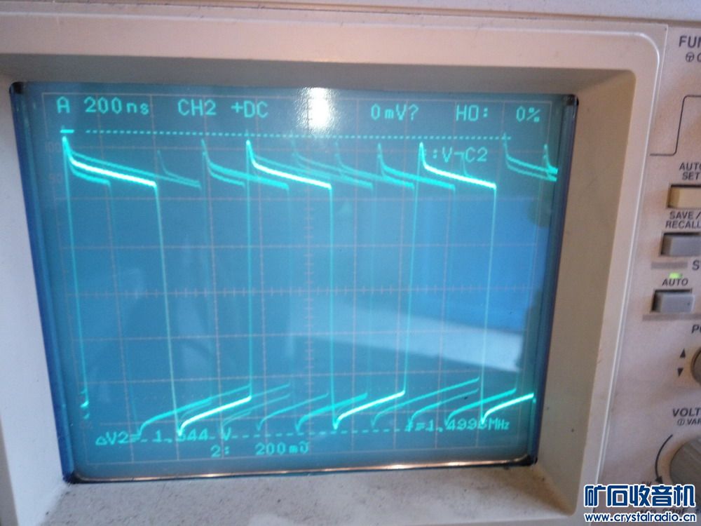

这是我今天测试一台CD的,因为我手上没有一分二,没有进行阻抗匹配,
