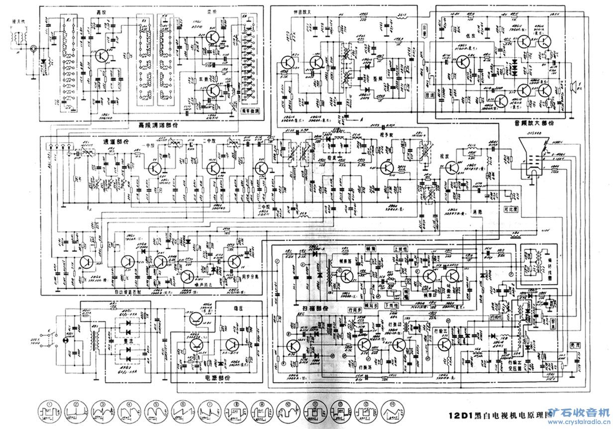

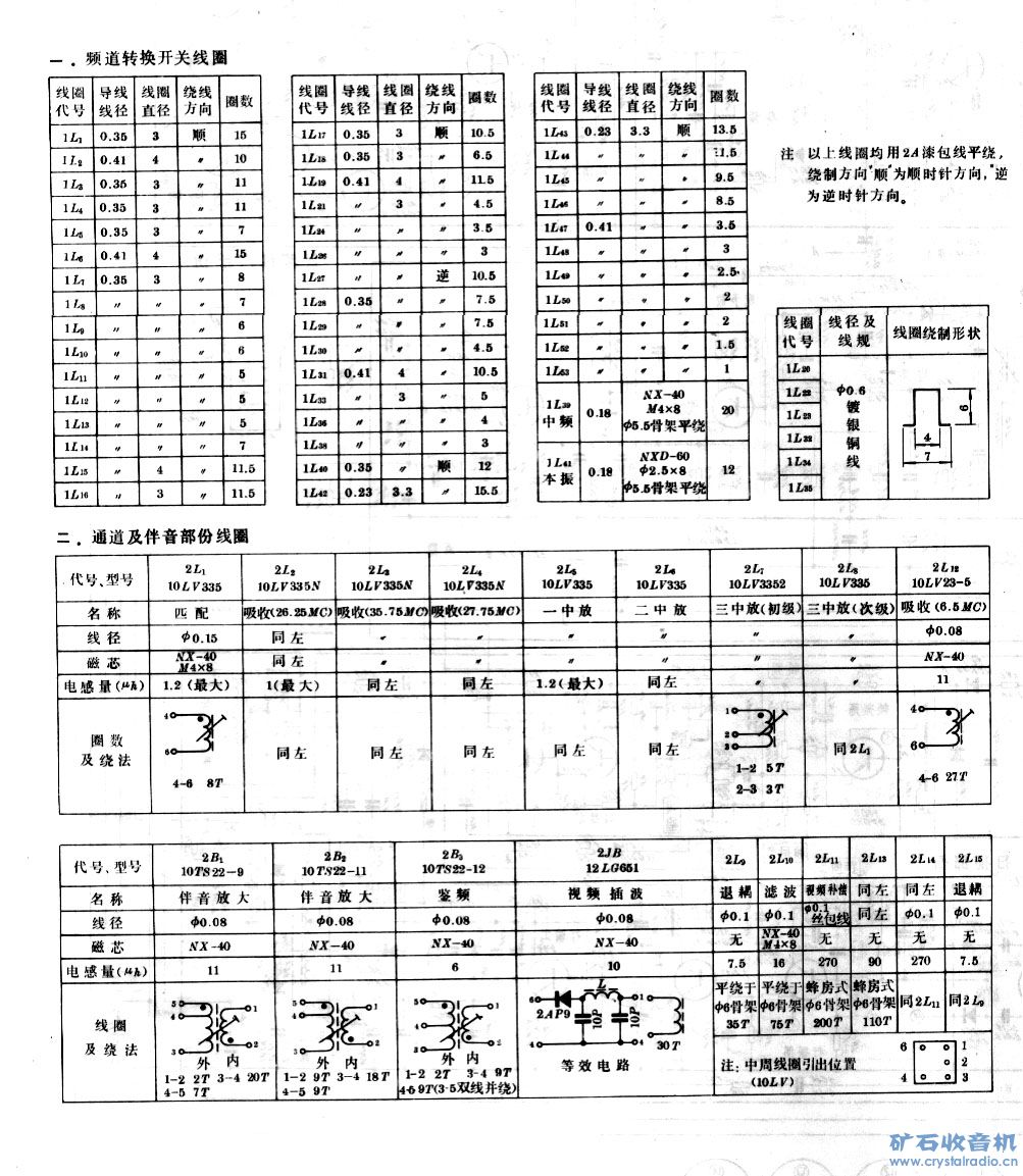

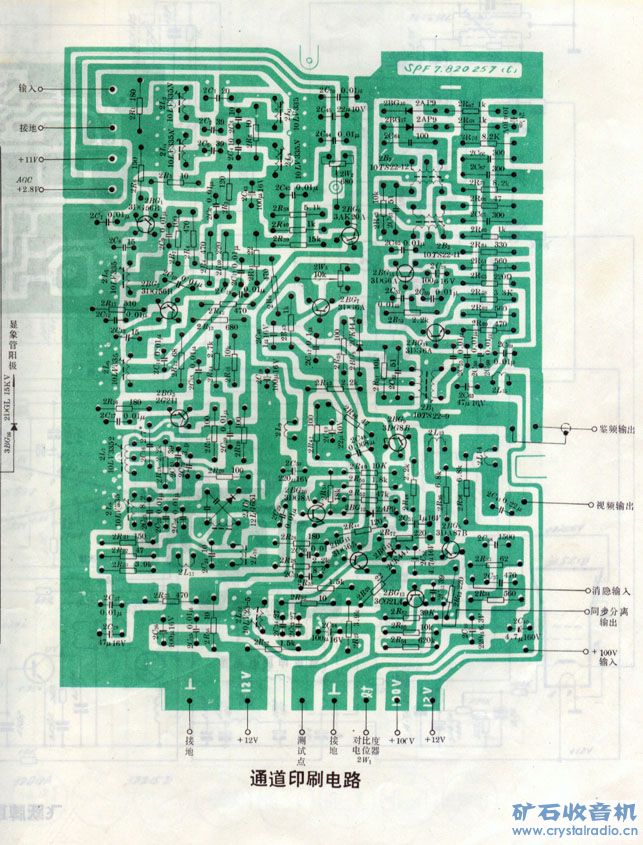

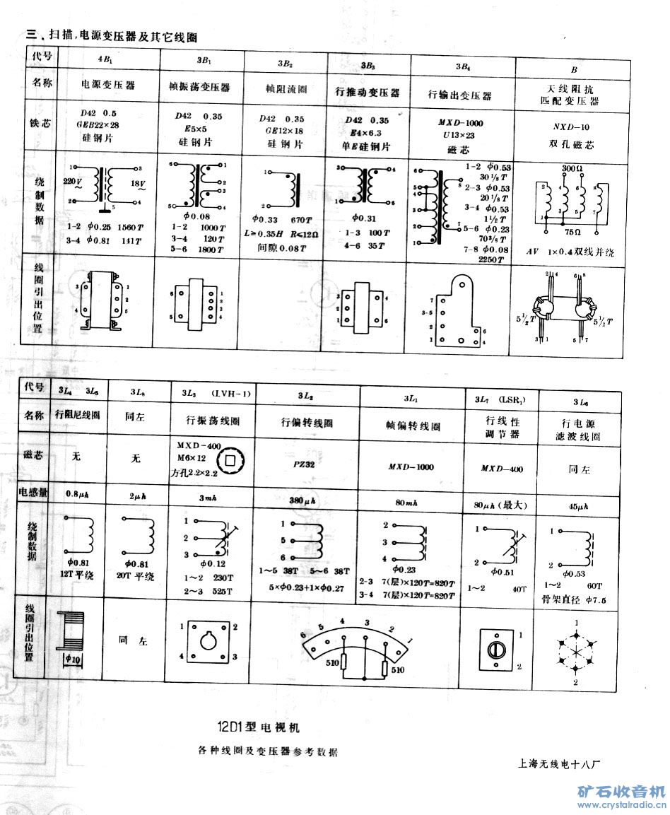

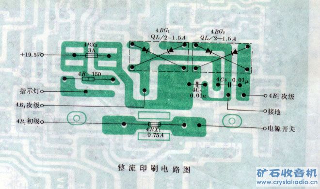

发一套扫描的12D1电路图
有矿友索取电路图,经扫描整理给需要的朋友。

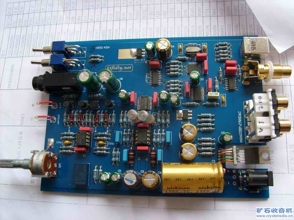

 楼主| 发表于 2009-6-8 15:41:01 | 显示全部楼层
回复 161# fuymm 的帖子
非常羡慕PCB板,太专业了。

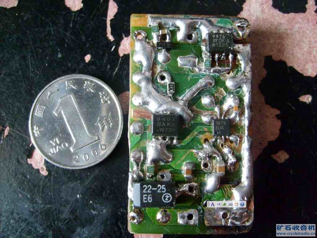

发表于 2009-7-1 14:35:24 | 显示全部楼层
原帖由 yybyyb 于 2009-6-6 09:36 发表
真不知以后几十年玩什么 ,贴片元件肯定玩不成,电子管没有了。唉。
贴片绝对可以玩,手焊贴片如果仔细的话,可以达到回流焊一样的效果,熟能生巧,焊多了就漂亮了,更不用说针脚元件焊接了
不过贴片麻烦的是电路板,手工制作一般不行,要去板厂做,一次至少100多,经济能力好的还是可以玩的
作为爱好者,焊接是基本功,达不到光滑平整饱满还真说不过去
