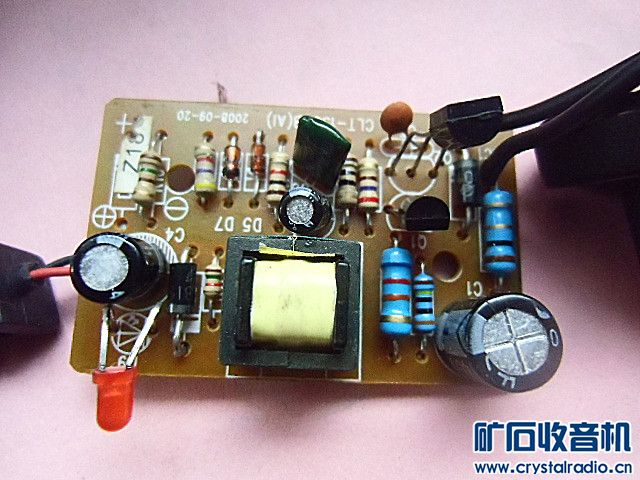

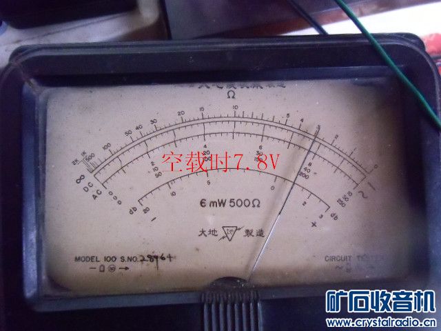

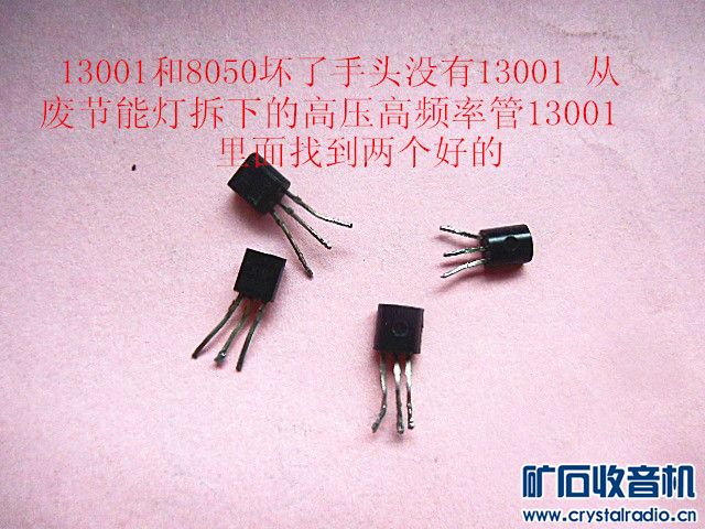

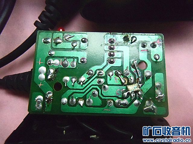

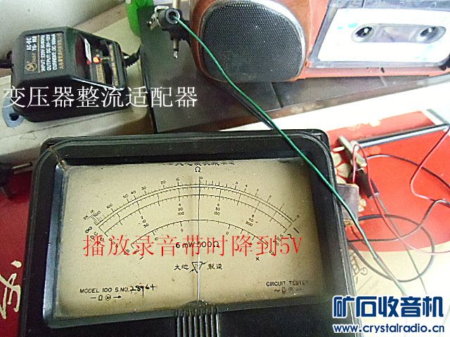

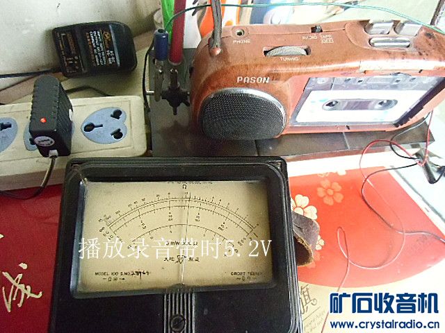

修好播放器充电器之后, 想起了垃圾堆里还有一个几年前坏了的手机充电器,也想试试修理一下。打开一看 也是开关管和控制管坏了 。换上好的管子以后 ,充电器就修好了 。但是充电器的输出端口是手机专用的 ,手机已经处理了 ,修理好的充电器也就没有什么用处了。改造一下,换一个多用的输出端口,就可以给某些小型家用电器当电源了。改造以后,经过测试发现 ,它的空载电压是5.5v, 可以给4-6v的 小收录机,小LED台灯等作为电源使用。 效果比老的变压器适配器好很多,负载特性非常好。比如,给小收录机供电时,当收音机收音时充电器输出电压是5.4v左右 ,播放录音带时,是5.2v。而变压器适配器电源空载时是7.6v左右,播放录音带时,是5v左右 ,效果比较差。 废物利用,不以小善而不为,其乐融融。请看测试过程和图片。

维修两个充电器, 都是开关管和控制管同时坏了。 为什么?欢迎参加讨论。 谢谢关注、支持。

发表于 2015-5-12 12:12:20 | 显示全部楼层
想烧坏的前奏,这种电路不适合大功率点的电器用
发表于 2015-5-12 13:43:47 | 显示全部楼层
动手是好事,只是这样的充电器用料差,电路设计也不行,电流也小,不适合维修,也没价值

发表于 2015-5-12 22:25:57 | 显示全部楼层
输出电压波动大,这电路估计有问题,负载能力太差了,低价电器随便用用就好,有点危险。
 楼主| 发表于 2015-5-12 22:31:52 | 显示全部楼层
废物利用 比较原来的变压器电源 性能好的很多 小小家电使用 可以满足要求 谢谢关注

450ma的电流一般小家电够用了 谢谢关注

年轻人很少使用收录机了 中老年还有很多朋友使用 因为还有很多自己喜欢的老的录音机磁带 物尽其用 发挥余热
请看图片
这才是一部分 还有很多 一般外面很难找到 非常珍贵  谢谢关注支持
