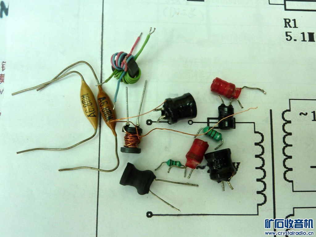

初试单胆超再生调频头

请问楼主,RFC如何制作,数据是多少,谢谢
 楼主| 发表于 2015-5-8 14:12:02 | 显示全部楼层
有资料介绍这个电路的RFC绕制参数是:用Φ0.31mm漆包线,在1W30K的电阻上密绕120圈左右。本人参照该数据制作了几个但效果不佳,后找出一些从旧板上拆下的高频滤波电感,逐一夹入电路中试听,选出效果最佳的一个。

发表于 2015-5-8 19:30:07 | 显示全部楼层
我的超再生也是rfc把我害苦了,之前用的22uh色环电感,低端台收不到,后来电阻上绕20圈以上就可以全覆盖了
 楼主| 发表于 2015-5-9 08:57:07 | 显示全部楼层
感谢各位坛友的关注。该机能收听到本地的几个调频台,声音还算清晰。该机存有人体感应的情况,在收听时须经常微调。有经验介绍,将R2换成电位器后,在定位到收听的电台时,适当调节R2微调屏压,使其工作在最佳状态,可以改善人体感应的情况。对于RFC的电感量好像也跟屏压有关,最好多准备一些几uh到十几uh的,以便实际调校时选择最佳的。
发表于 2015-5-9 13:27:08 | 显示全部楼层
绕20圈是短粗的线?还是绕在电阻上面吗?我也想试试。先谢谢了!

发表于 2015-5-9 15:30:34 | 显示全部楼层
我是节能灯里面拆的细漆包线,绕在阻值大的电阻上面,建议50圈左右
