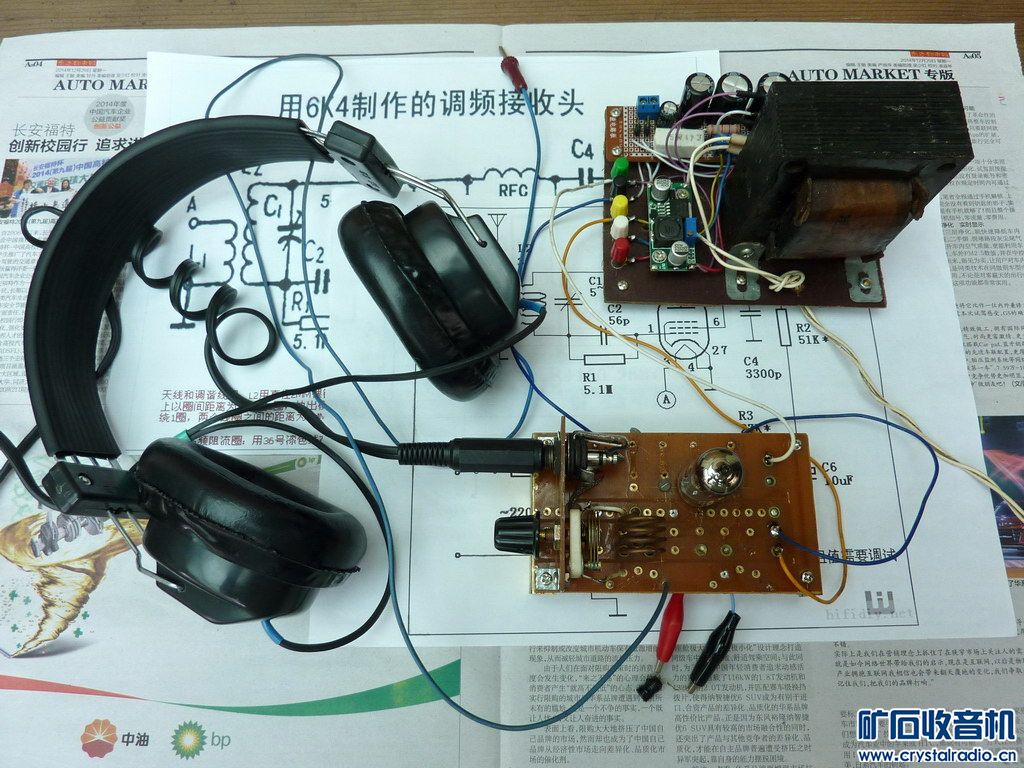

    最近利用手头的一些废旧材料,DIY了一个超再生的胆调频头,直接用高阻耳机收听。本地的几个调频台都能收到,效果还不错。
    试验中觉得,电子管使用6K4或者6J1实际效果差不多,两管的管脚相同可以直接替换,且6J1的功耗比6K4小。另外,高频厄流圈RFC是收听效果好坏的关键。
单胆超再生调频头电路图
L1,L2的数据电路图上已标出。L1,4/5圈;L2,3圈,间距2-3mm左右。L1与L2的间距2-3mm。使用直径为2mm的裸铜线,绕在直径15mm的材料上(可用5号电池代替)。

发表于 2015-5-7 18:50:34 | 显示全部楼层
请问您用的这种小可变电容哪里能买到?

电源用了34063升压?
发表于 2015-5-8 04:45:19 来自手机 | 显示全部楼层
楼主,6J1的屏压是多少?

发表于 2015-5-8 08:15:56 | 显示全部楼层
jiangqishan8 发表于 2015-5-7 18:50
请问您用的这种小可变电容哪里能买到?
小可变---不用买----很好做-----,找个坏电位器焊两个铜片----就可用,。

一直想做此电路
小可变的轴这么长,还能套上旋钮,我收的好多小可变都没有这样的长轴的
 楼主| 发表于 2015-5-8 09:07:19 | 显示全部楼层
感谢各位坛友的点赞和关注,现就有关问题集中回复:1、小可变电容是在网上淘的,最大容量22P左右,因为小巧所以选用了它;2、电源部分是作试验用的,因为电源牛是个利用品,它的高压只有2组120V40ma输出,低压是2组12V2A输出,高压经全波整流、滤波后有150多伏的电压输出,用作电子管的屏压;低压全波整流、滤波后经DC-DC降压模块调整为6.3伏,供电子管灯丝电压用。3、6J1的屏压大约在75V左右,有经验介绍可将R2换作可调电位器(电位器前端要串接一只电阻),在收听电台时微调屏压可将超再生调至最佳状态,使音频输出更好。
