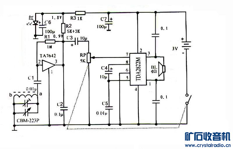

能否上张电路图 我也想做一个
 楼主| 发表于 2015-5-13 12:48:55 | 显示全部楼层
蜀国绵州 发表于 2015-5-13 12:41
能否上张电路图 我也想做一个
电路图是坛里的,我改动的地方一是天线线圈抽头,二是电压提高到4.8V,因此R2需要调整,使TA7642的3脚电压在0.9V。

天线线圈只要初级吗?

原图是只要初级,因为据说7642的输入阻抗高。我是把7642的输入端(电路图中电容器C1的下端)接到抽头上,这样收音机的选择性能好些。

我也搭了个试试 R1改为2M ,7642的第三脚电压受R2的影响不大,2822接4V很烫估计是假货。
灵敏度不是很高,那个发光LED是为了降压吗?

LED应该是起到稳压的作用

这个简单电路的核心元件7642和2822都是相当容易自激的。
所以这个电路的调试就要兼顾到选择性(阻抗、Q值)、灵敏度(AGC)、退藕、消振这几方面。
由于7642和2822的生产批次、厂家、电源电压、PCB走线、线圈用材绕法、LED的VF不同等的原因,电路里几乎所有元件都是需要根据实际情况进行反复、灵活调整的。
另外,因为7642、2822的廉价,个人认为完全可以排除假货的可能

LED在这里即起7642稳压供电作用,又兼电源指示
选用红色是因为红LED的VF比其他种类LED较低,这样它的稳压值受电源电压变动的影响相对小些。其实,LED稳压效果并不理想,在这里使用它稳压也只是因为使整个电路的简单,而不使用更复杂更“精密”但更耗电的TL432之类的稳压IC。

当初设计成这个图就是就是利用7642的输入阻抗高,可以比较好地与“高阻”的单线圈匹配,而既确保减少了微弱信号在传输中的损失,又能有比较好的选择性。
总之,7642这么用并不是个人想这么与众不同,而是意在元件的使用要灵活,不必拘泥于原厂推荐的用法。
