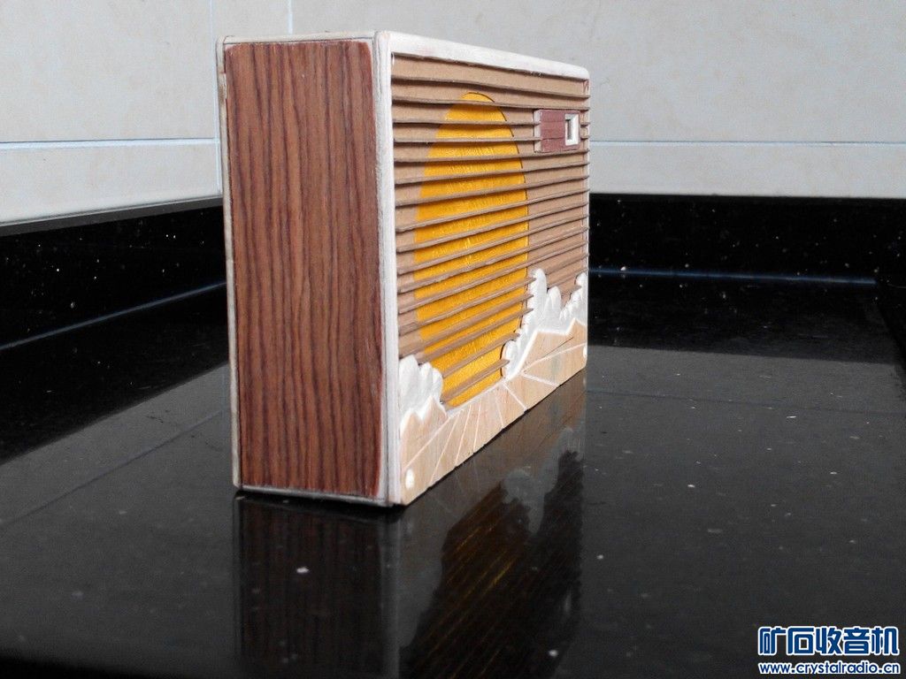

去年做了两台直放机,一台用4寸喇叭一台用12191喇叭,电路都是用7642和TDA2822。虽然选择性差些灵敏度低些,但是音质挺不错,还算比较满意。电路简单不用调整,可称为“傻瓜机”啦。

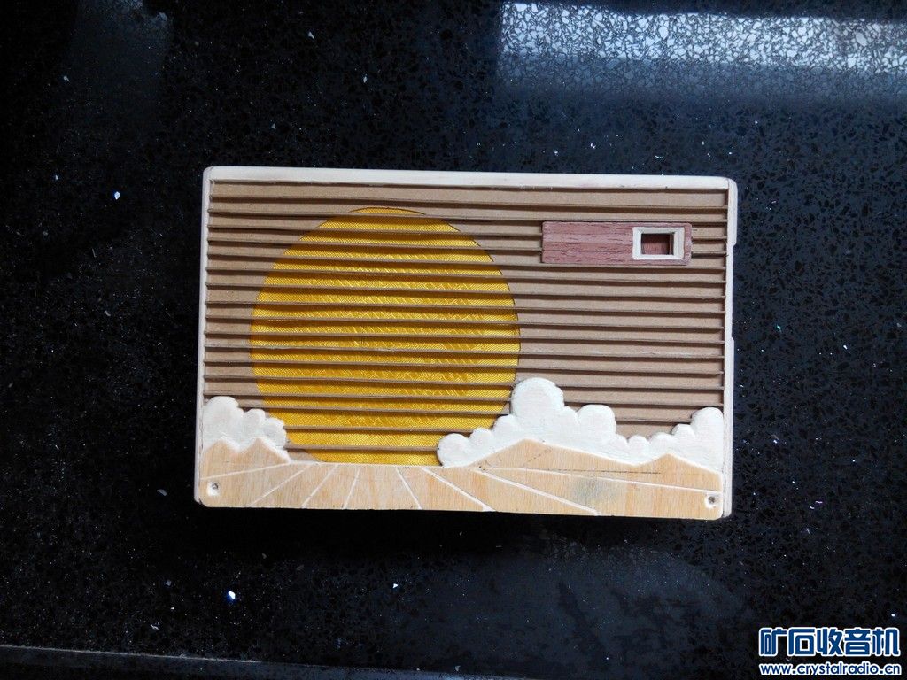

一直以来对熊猫B302的机壳设计非常喜欢,蓝天白云黄土地,朝日青山万道光。果然“广阔天地大有作为”。这次小机就模仿它D一个过过瘾。
体积比起原装货来说小些、瘦些。拖拉机没法弄,有点小遗憾。
格栅用牛皮纸两条粘在一起,费老劲才完成。
“金日”用的是包装盒里的布,还带点传统纹饰。
拨盘也是三合板的,还行,比较称手。

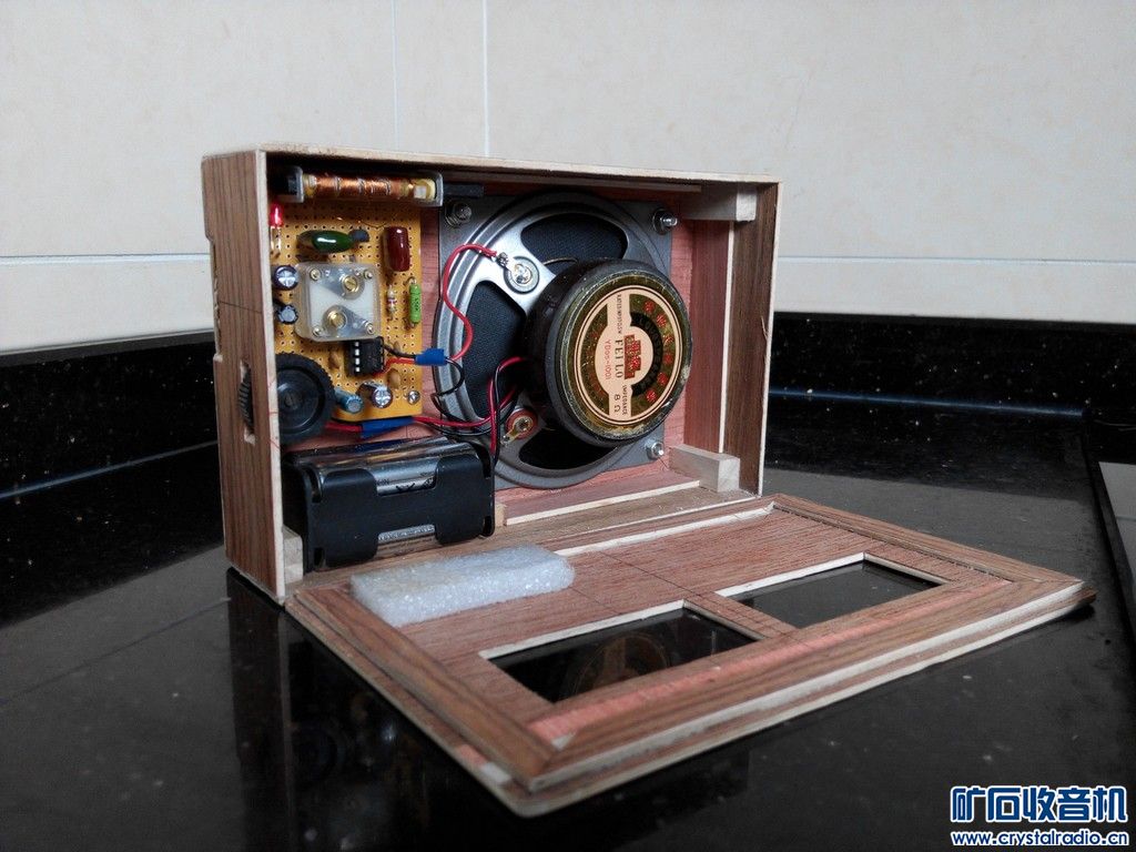

后盖板格栅还没弄好,用纸怕不结实。

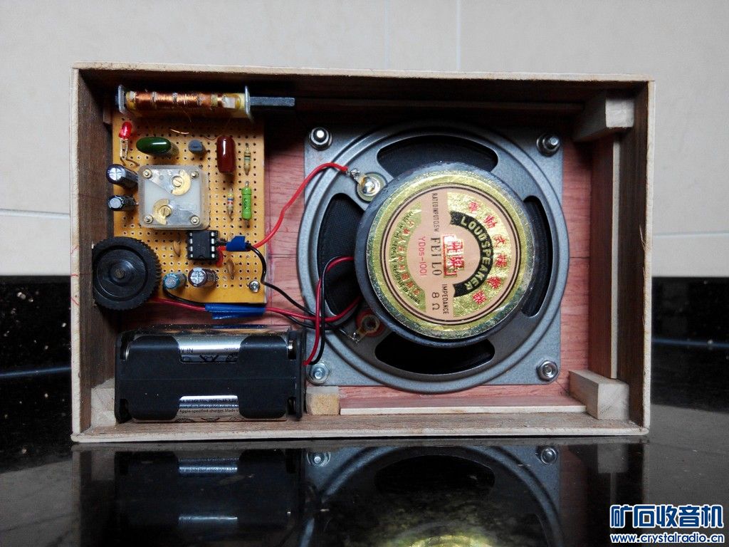

全新4寸飞乐喇叭,坛里商家处购得。

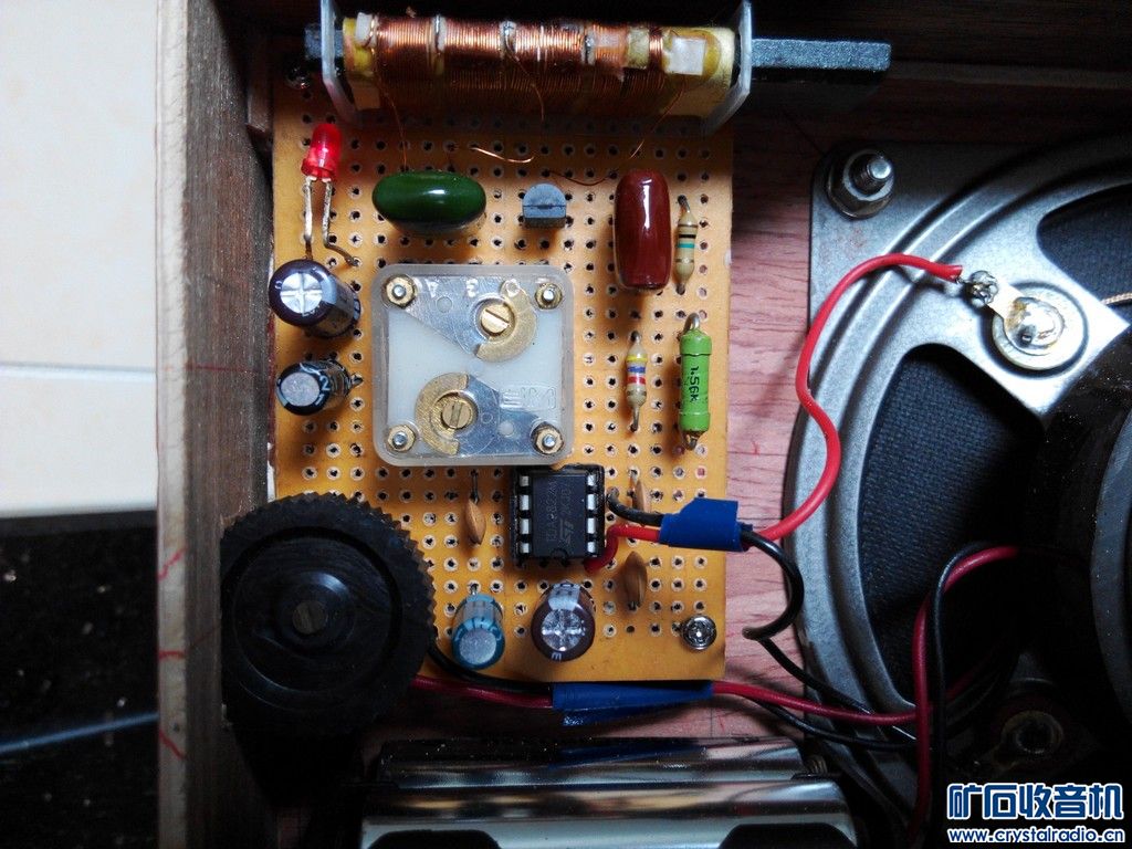

TDA2822接成BTL电路;磁性天线线圈抽头连接7642,寻找最佳连接点。

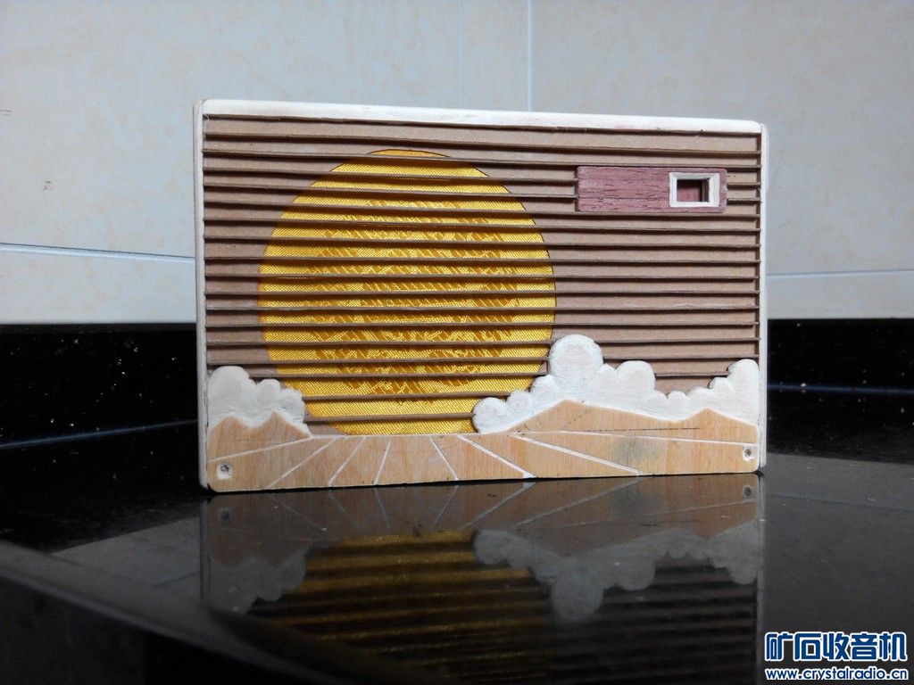

在考虑是否把格栅和天空弄成别的颜色。之前其实还做过一个面板,用天蓝色纸贴在格栅和天空处。但是感觉颜色太多显得太乱,没有主题。弄成白色又显不出白云,伤脑筋啊。
另外买了些壁纸,准备贴在机壳四边,掩盖打磨留下的白痕。

那个稳压灯不如照到内部调台指示上

TA7642貌似混台十分严重,整个波段一个强台的声音消灭不掉。
