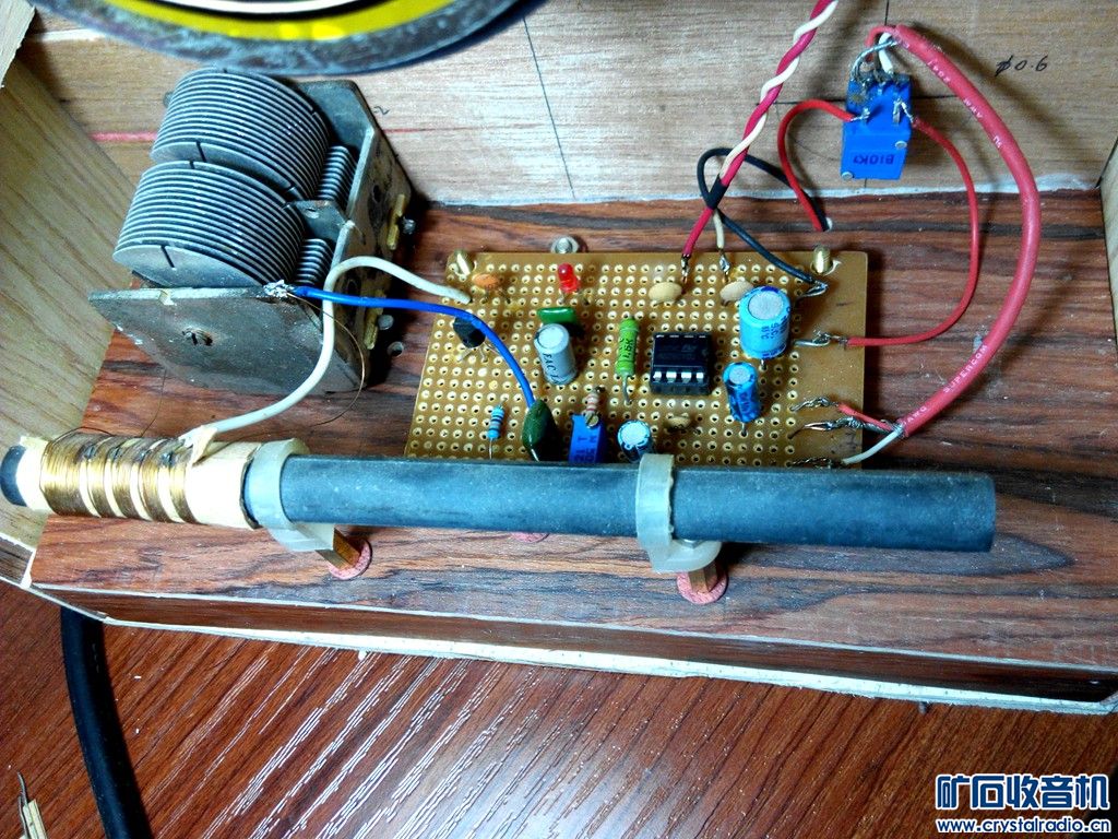

7642携手2822,简单,好听!

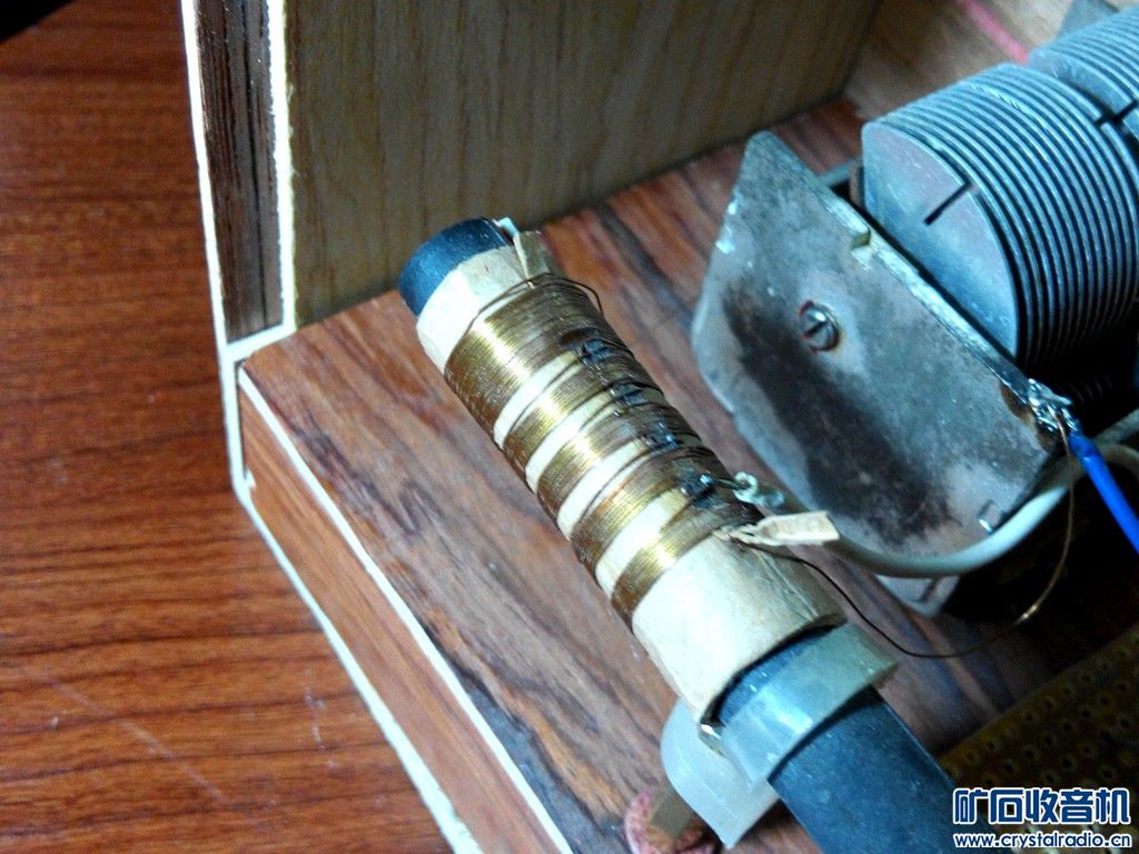

请问老师,天线线圈上滴蜡会有影响么?

 楼主| 发表于 2015-5-7 23:27:10 | 显示全部楼层
谢谢大家的鼓励!有点懒就不一一回复啦!喇叭口我是用电钻打一圈再抠下了的,还好不是很麻烦。至于二极管做指示灯也想过,不过还没考虑好怎么弄 。7642的混台确实有,但采用抽头的方式可以减轻,需要细细调整。线圈滴蜡在中波应该还好吧,自己感觉差别不明显。

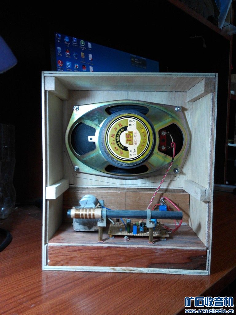

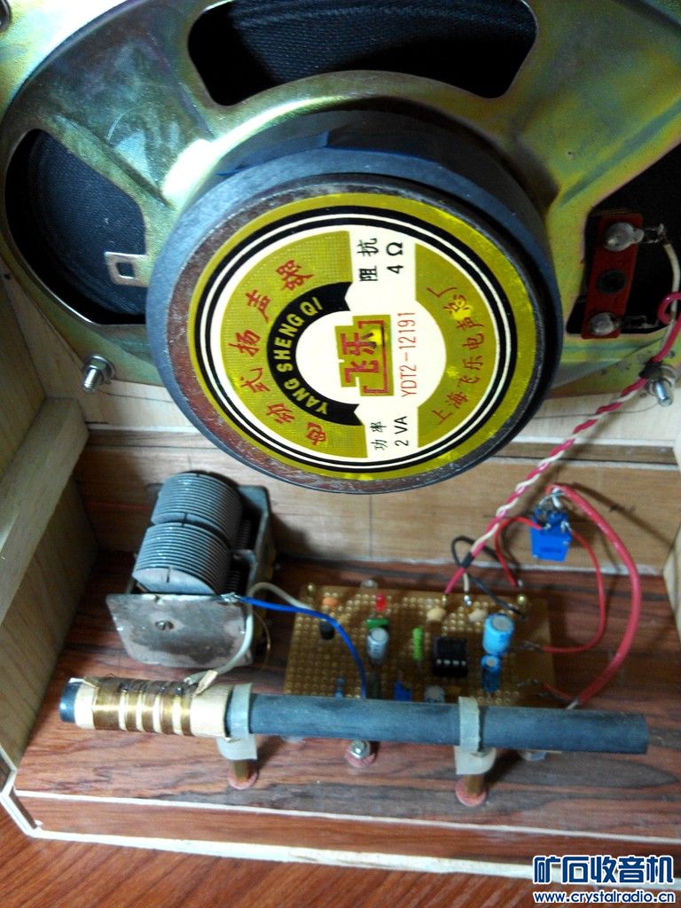

同样是4寸喇叭,红灯754的声音明显更好听。于是又弄了个12191喇叭的小台式机,140mm磁棒、空气可变、大喇叭,音质又上了一个台阶

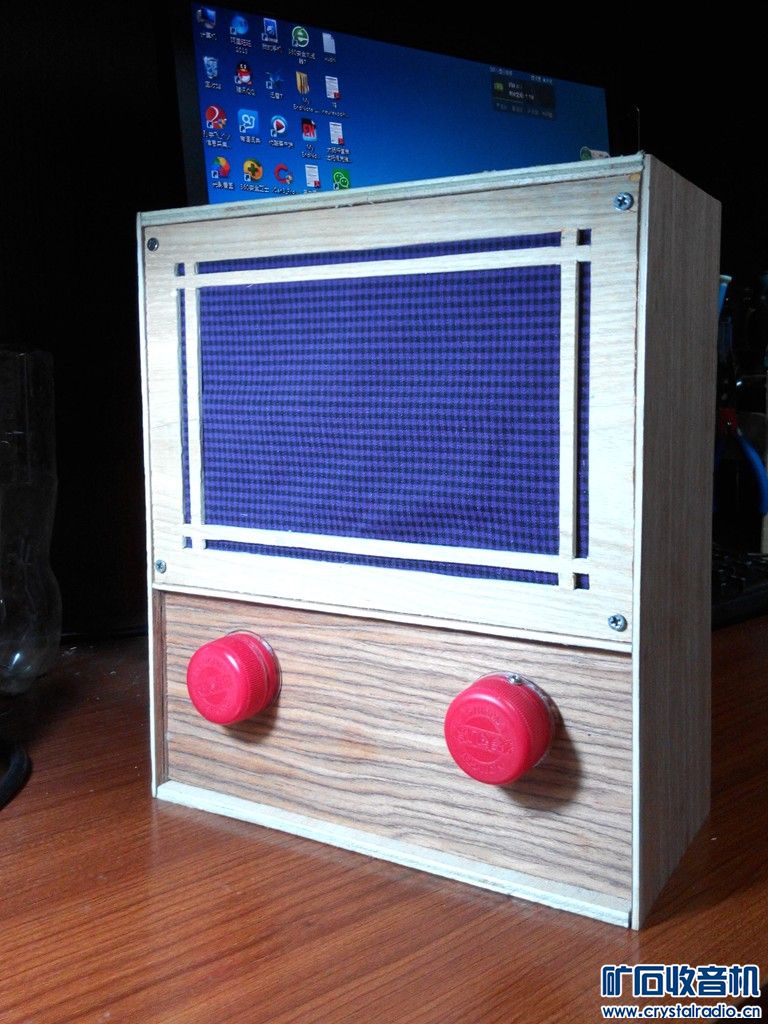

两个钮的手感很好
抠面板的细条几乎把手弄起泡,裁纸刀不是很合用。

全新大喇叭,还好用的是集成块,否则要匹配4欧的喇叭不好找变压器。
电路和小机一模一样
抽头,调试寻找最佳接入点。

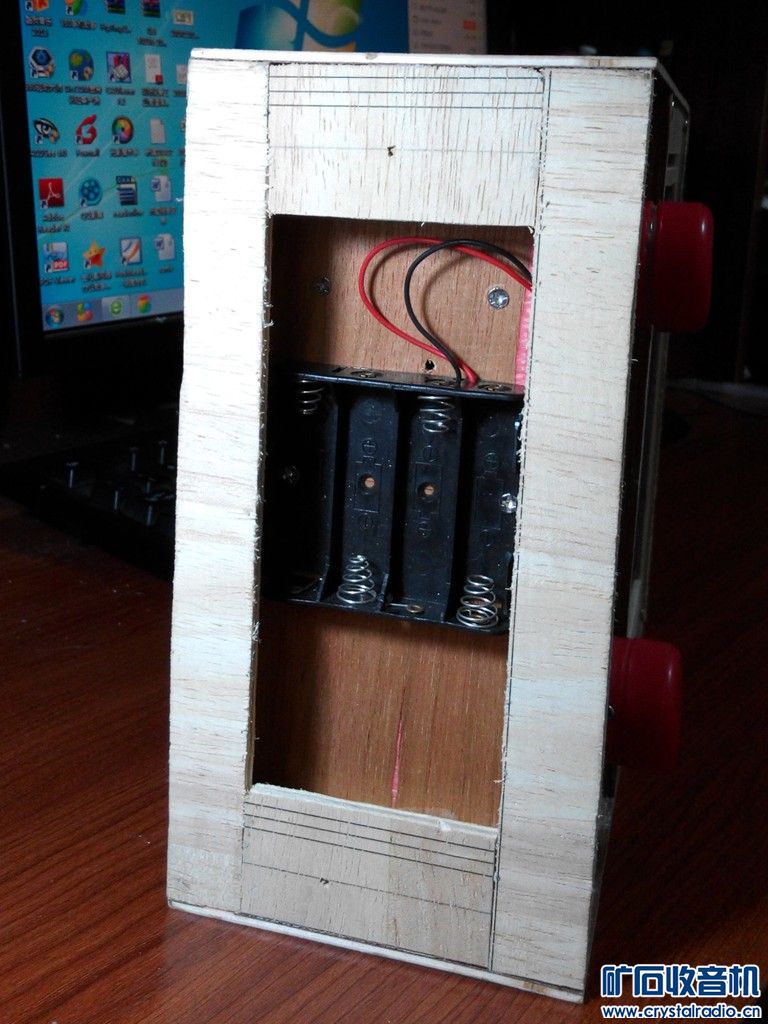

底部抠洞,方便更换电池。

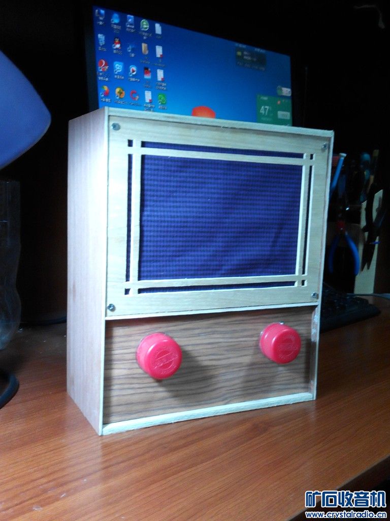

平时听得比较多的就是这台机 外观的板材薄了点,没办法,邻居也不扔些厚木板

 楼主| 发表于 2015-5-8 12:30:17 | 显示全部楼层
冰岛 发表于 2015-5-8 08:47
木壳做得很漂亮!美中不足是天线线圈选料有点问题:对于高频交流信号来说,单股线只有表层能流过信号,应该 ...
小机调台的时候对手比较敏感,人体感应较大,可能和线圈质量有关。这个天线线圈用的是废节能灯里的电感拆线绕的,以后有好线再按您说的重绕一个。

调台拨盘与顶部及前面板应有一定间隙可以装,从靠近扬声器那边侧射过去也可试试,晚上找台不用凭感觉或浪费光源了。用黄灯亮度高点

手艺很好,格栅可以用竹签做,结实,材料好找
