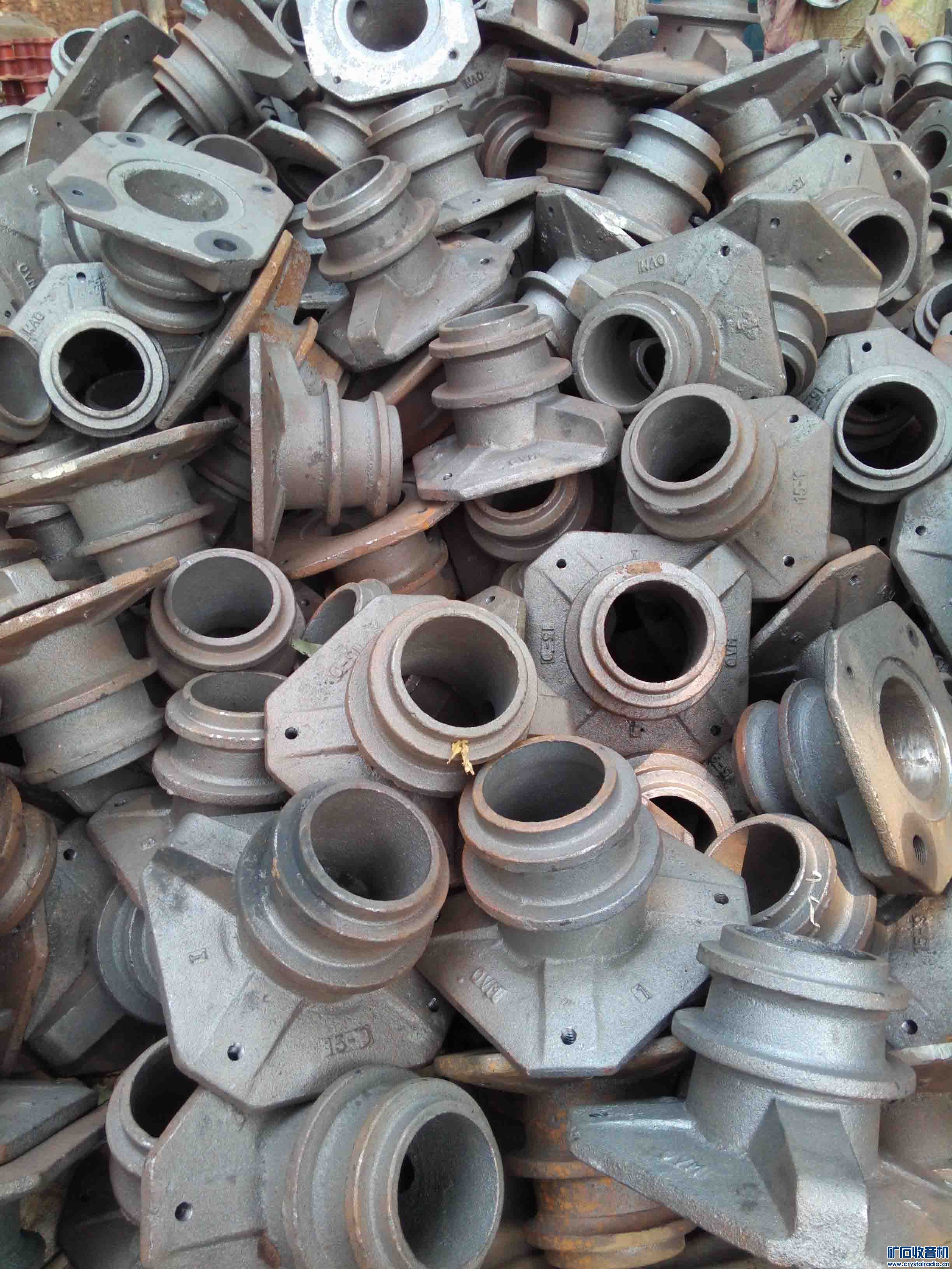

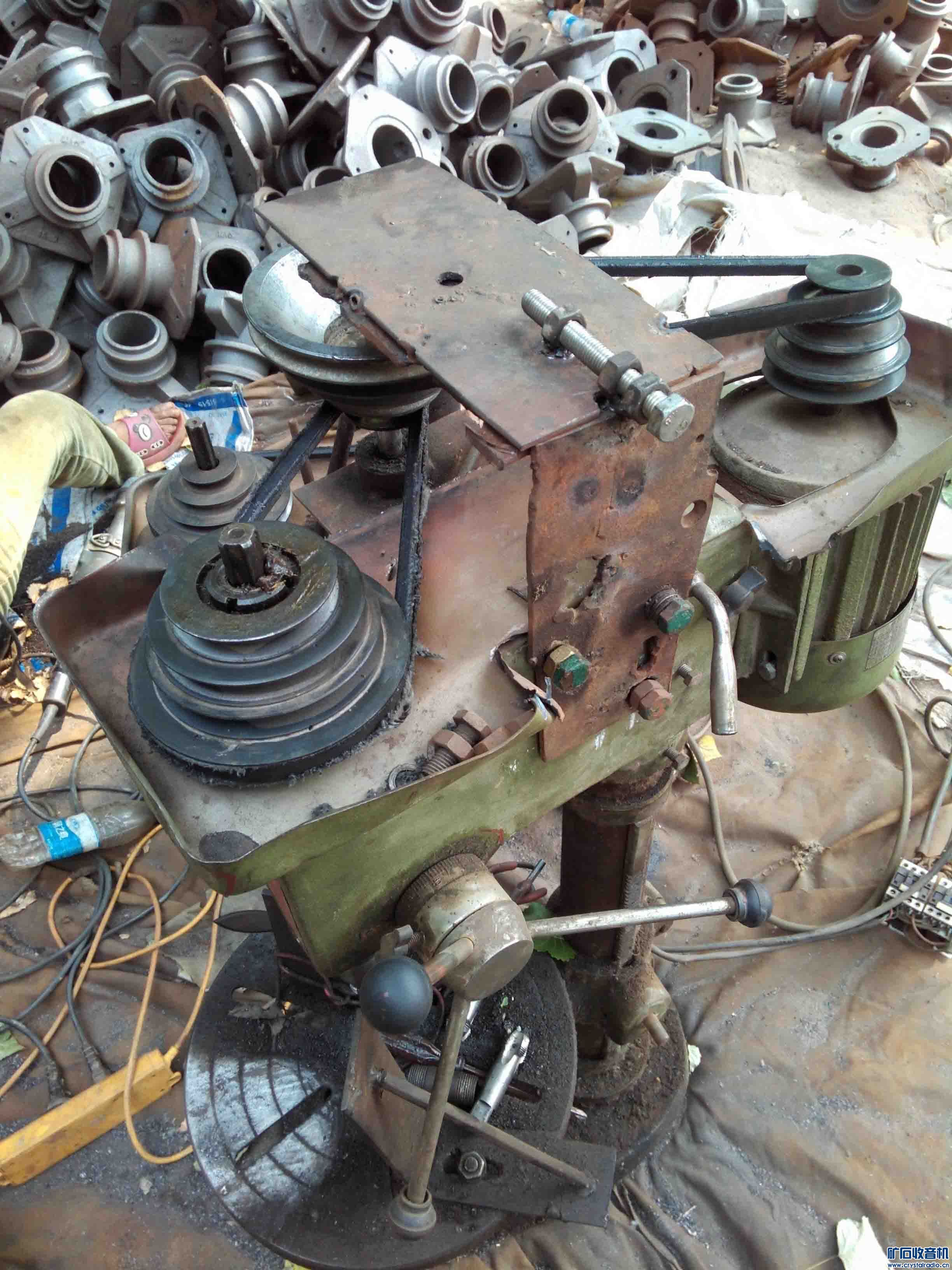

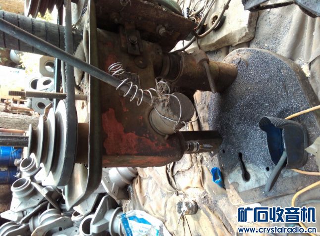

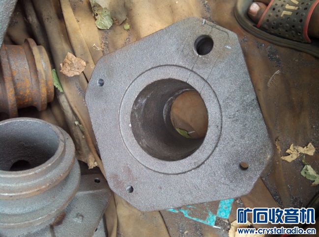

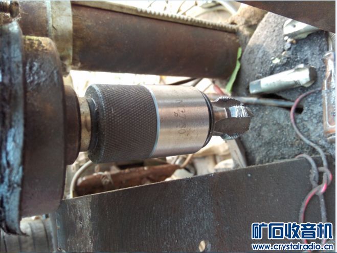

 楼主| 发表于 2015-6-17 22:22:59 | 显示全部楼层
fushisheng 发表于 2015-5-6 21:22
你确定能钻25的孔? 你搜一下32钻照片。。。。。。M27要专用攻丝机才能加工。。。。。。你这个钻按标准貌似 ...
