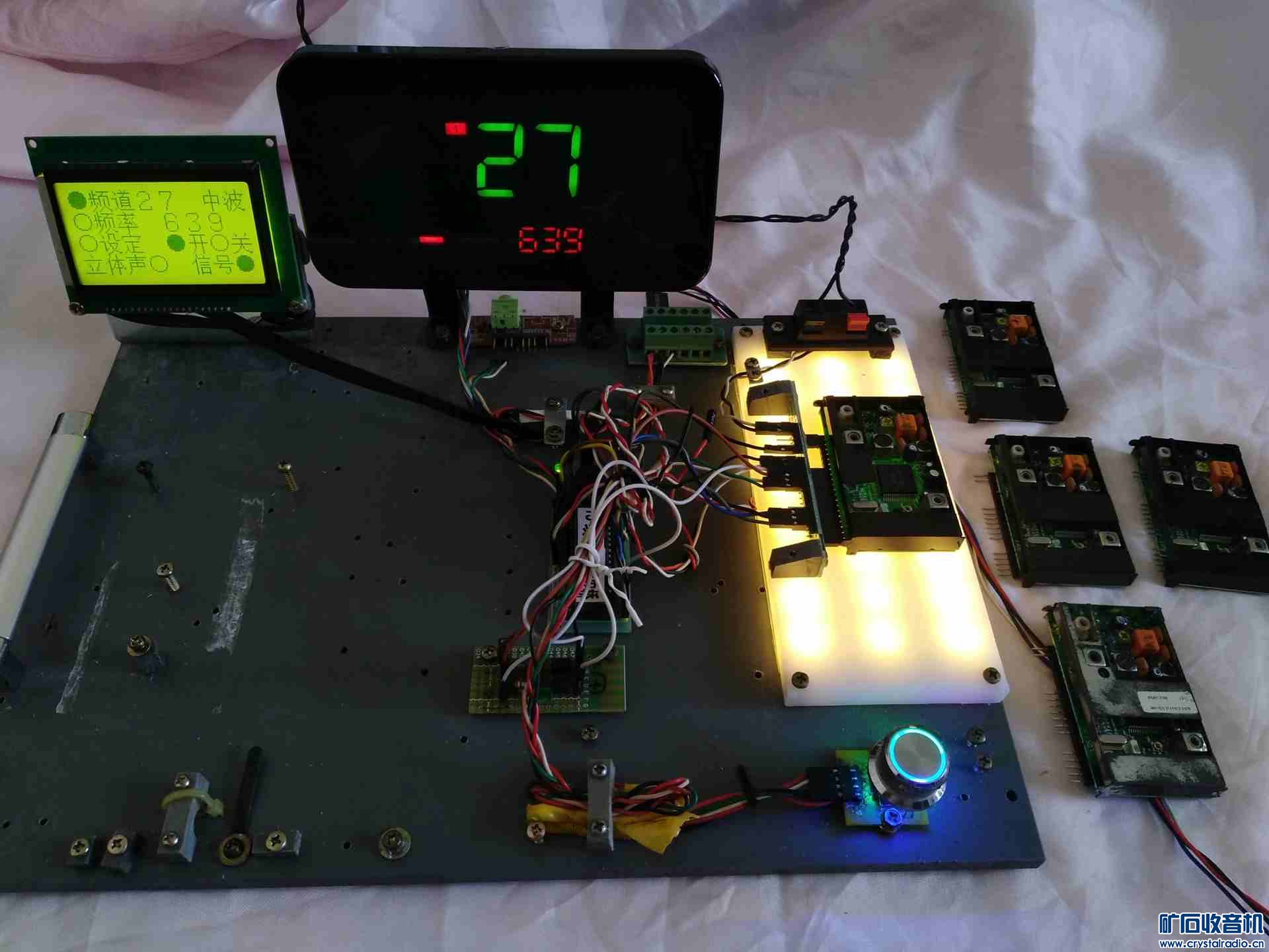

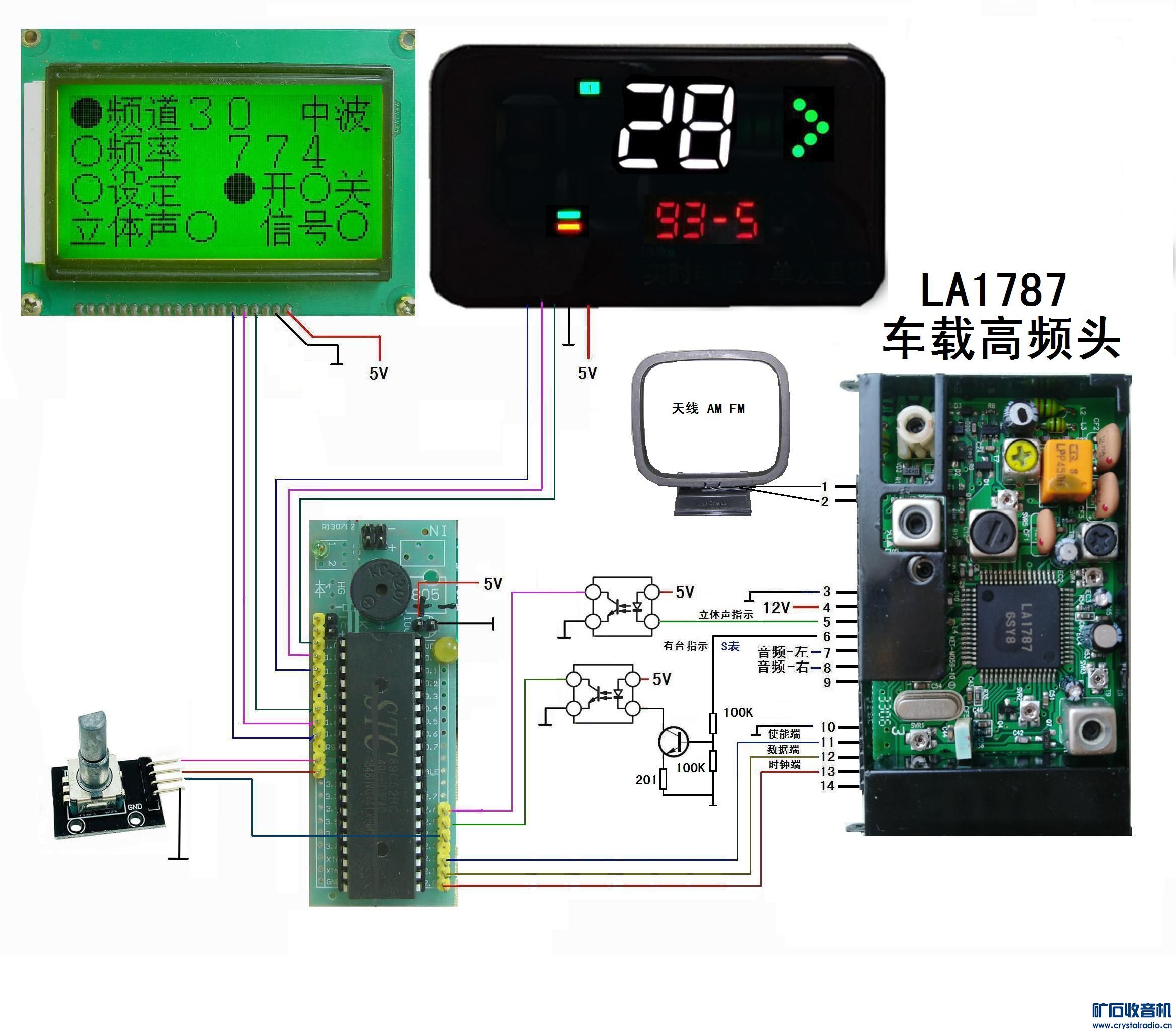

LA1787A高频头无立体声急求帮助

 楼主| 发表于 2017-1-8 19:07:14 | 显示全部楼层
yangcheng84 发表于 2017-1-8 17:37
楼主,机机好了吗?
好了,我用的是电位器调台,你能不能开发数字调台?就是用接键调台,可以送你1787高频头
发表于 2017-1-8 21:48:50 来自手机 | 显示全部楼层
我想知道的是,收台效果好吗?在广东江门市能收到多少个台?有无立体声,谢谢
 楼主| 发表于 2017-1-9 11:49:34 | 显示全部楼层
有立体声,声音很好,江门有26个这样,开10钱的汔车天线,很烂那种,跟论坛吹的那个顶级高频头一样的效果
发表于 2017-1-13 23:33:36 | 显示全部楼层
高频头的立体指示要接个发光2级管,我发现解码电路不接这个LED是不出立体声的。
LA1787立体声控制大同小异,看芯片第20脚912晶振到地有个电容,一般都是晶体管导通或截止控制vco
停振来实现立体声和单声道切换,很显然楼主是个新手,这种芯片一圈60多个细脚拆没办法,跑线路也看
不见,我也不知道楼主作为新手为什么要搞这么复杂的收音芯片,它只不过是1260.1266.1851,1837等
经典芯片廉价替代品,它并没有你想象中辣么好
