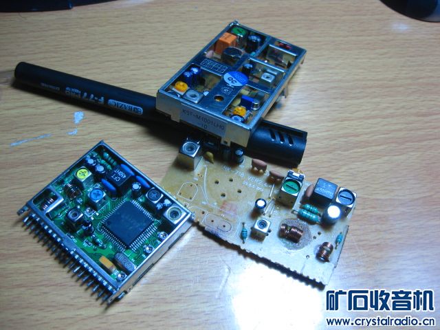

我今天回厂查了一下 大吃一惊;原来连网友这些高频头,LA1787的高频头有超过5个以上的版本,关于IC中
20脚有石英那个版本暂时没法找到,而现看到的没有石英的板本IC20脚是通过一些阻容元件与IC的其他功能脚
接通
现帖中这两个高频头从照片上看应是不同板本
javascript:;
我手中有的三个型号为;HK-718 VE2.4        KST-M1001LHO -10        SM-900A/F      只有最后一个是没损坏的

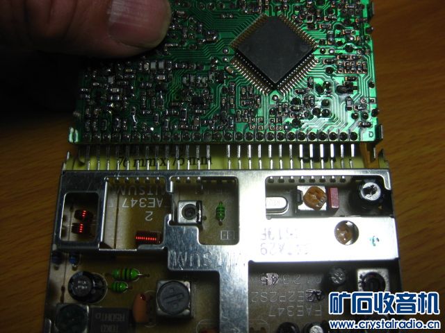

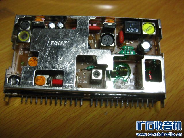

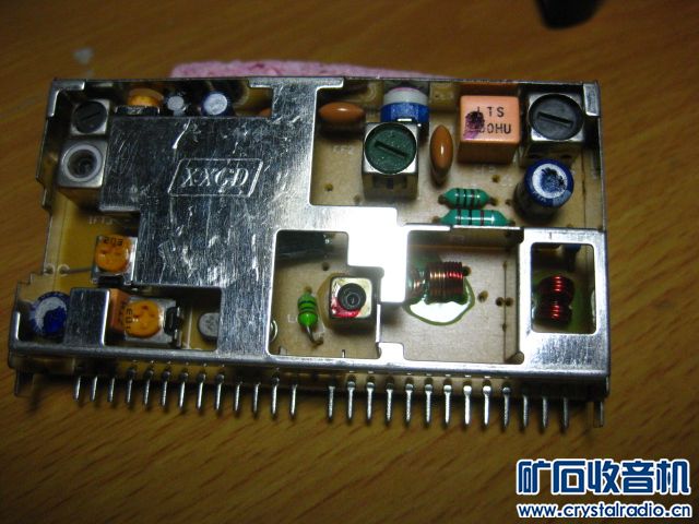

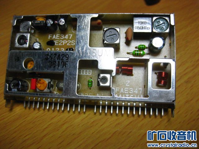

先看一下今天又在厂里找到的有关LA1787的高频头;其编号分别是;
MITSUMI公司的;        FAE347
TBHK公司的;        CET-7000-7R
XXGD公司的;       MG-21FA                                                                                                                                        javascript:;
【高频头脚位识别协议---------原氏经验法则】如果你创建一个高频头,脚的功能与现有的所有
高频头不同,那你必须自创一套脚位,保证在世任何高频头无法插入你的高频头插孔.
如果你得到一套高频头,其插脚与不同厂商/不同型号的另一套的插脚全等.恭喜你,这两套高频头有互换性

发表于 2015-5-7 11:54:32 | 显示全部楼层
根据上帖法则,把我手头上有的LA1787 IC的高频头逐一对照,发现有四套脚位完全吻合,他〔她〕们是
HK- VER2.4       FAE347       CET-7000       MG-21FA                                                                                 javascript:;

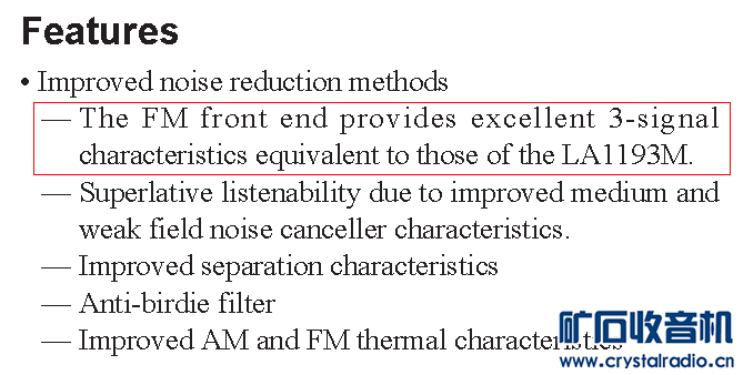

2007年我买了一台上海产的PHILIPS车机,高频头就是LA1787M的。收不到几个台。
看过LA1787M的datasheet,FM高频部分采用LA1193M,但是实际接收效果怎么就差那么多呢?
是国内生产的高频头没设计好还是LA1787M本身就是块“鸡肋”?
