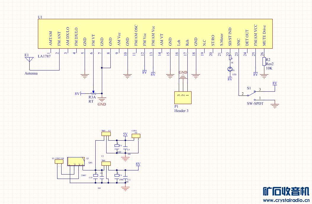

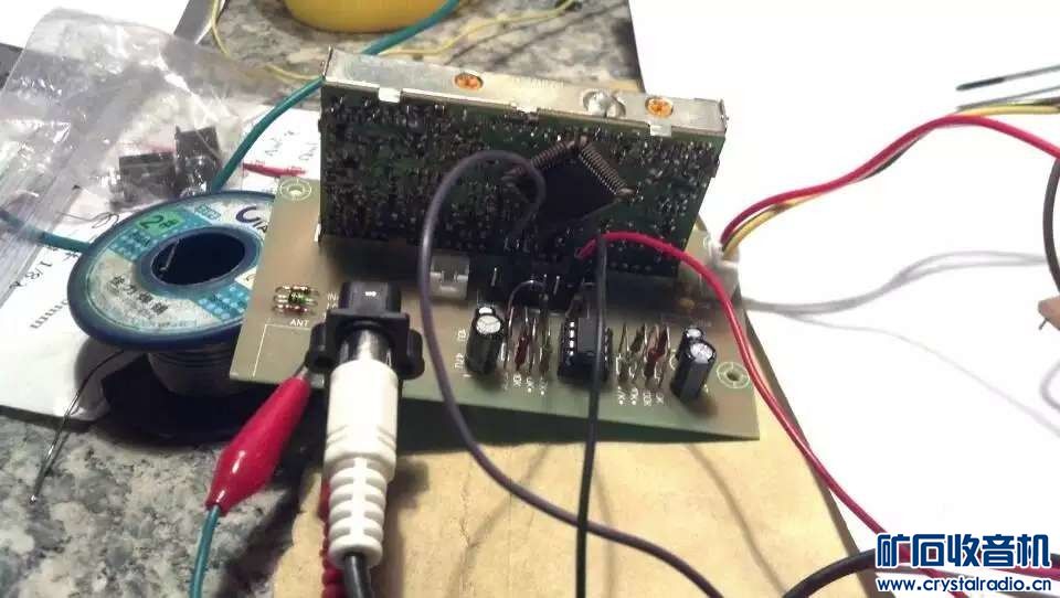

淘宝10块钱买的1787,按下图接的线,可以收台,灵敏度也不错,跑频先不说,就是立体声分离度不强,怎么回事,感觉没CXA1238分离度好,求帮助?
看一下我的22、23脚有没有接错,怎么才有立体声?
22脚怎么样才叫高电平或低电平?

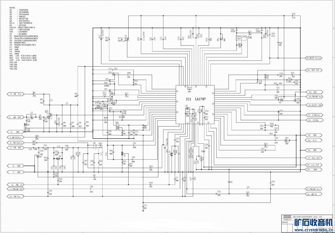

按你给的电路图,我已经说得很清楚了 ,除非你的图有误,再重复一遍。
20脚(ST/RO)是立体声/单声道转换引脚(这个脚就是控制立体声的),通过外接开关切换高低电平来打开或关闭立体声解码器,LED指示灯会跟着开关亮灭。
22脚 (SD/ST)接LED立体声指示灯,你接的正确,收到FM立体声信号后灯亮,且受20脚高低电平控制亮灭。
我判断你说的立体声分离度不好,可能是LA1787芯片离散性导致,我装的高频头收音机也有这个问题,同款高频头分离度也有差异。

高电平:这里指引脚接+5V,或引脚输出电压在5-8V之间都认为是高电平。
低电平:引脚接0.5V以下或接地。
电路中,20脚(ST/RO)才是立体声/单声道转换引脚,该脚接悬空或接低电平(接地)V时,输出为立体声音频信号,此时23脚的LED灯亮。该脚接高电平+5V时,为强制单声道,此时23脚的LED灯灭,输出为单声道音频信号。
23脚不知何用,肯定不是立体声/单声道转换,还是悬空吧

在厂里我没修这个高频头的DVD机,我只管理这零件,所以没有调整经验,请教其中的可调电阻会是调整立
体声导频的吗?
另一相同高频头却有三个可调电阻
