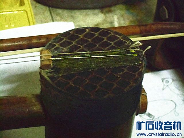

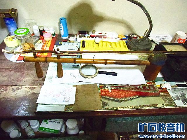

 楼主| 发表于 2015-5-13 16:52:19 | 显示全部楼层
山苗 发表于 2015-5-3 18:58
如能在里面打补丁外观就受影响!
京胡蛇皮蒙子粘贴修补后 ,放置24小时 ,干透后,我美化了一下 请看图片
  怎么样  还可以吧 基本上看不出修补的痕迹
发表于 2015-5-13 21:48:46 | 显示全部楼层
  怎么样  还可以吧 基 ...
修复得不错,楼主多材多艺!
